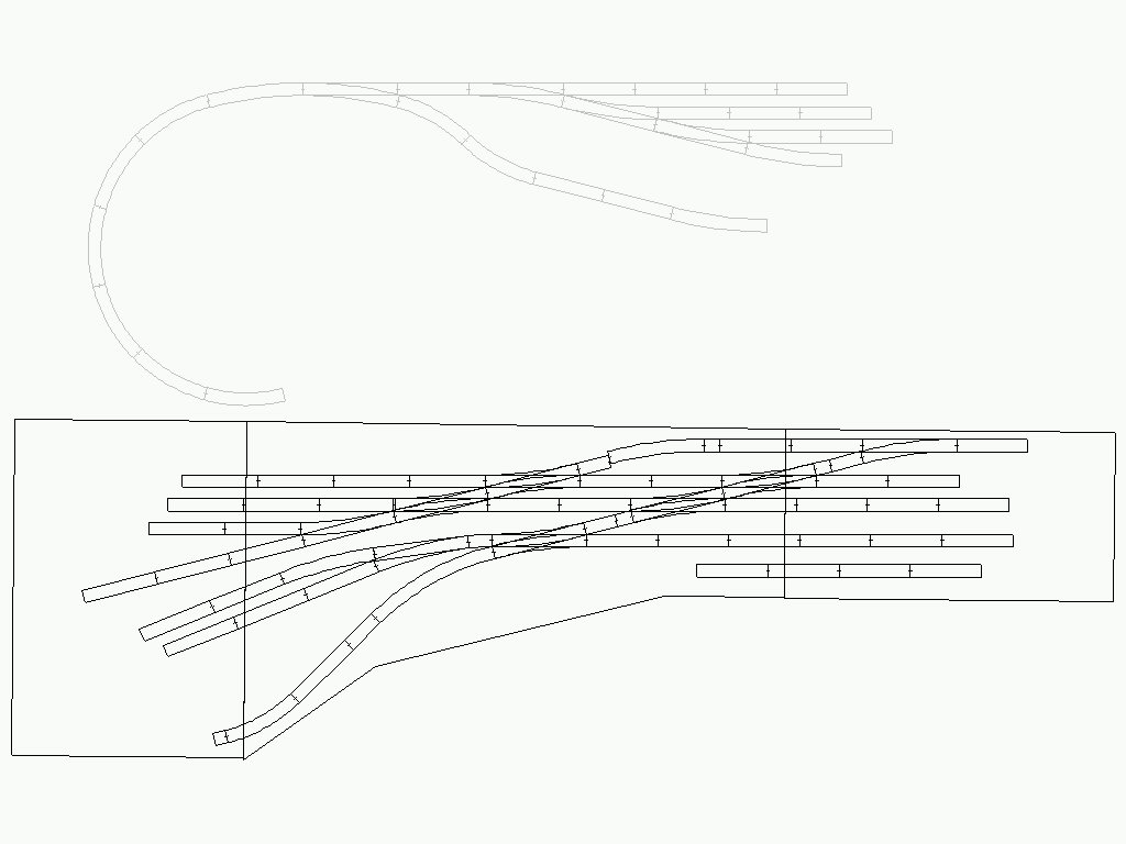

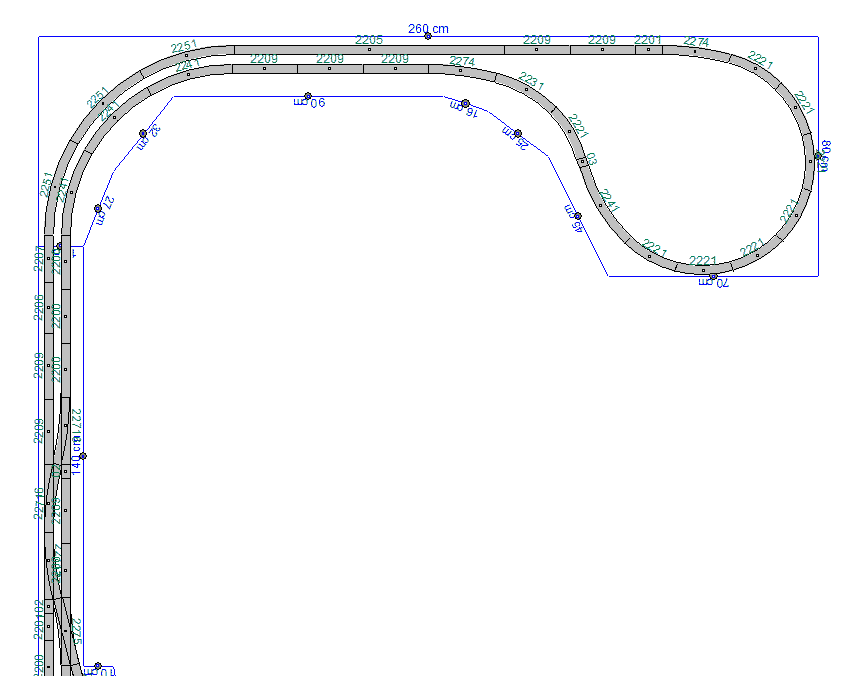

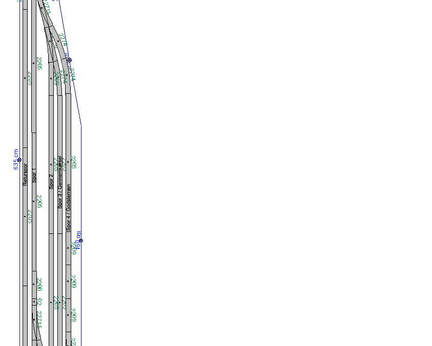

Det ser ud til at lykkedes mig at få eksproprieret nok plads til at kunne lave en bane langs en væg. Det giver mig 635 cm x 270 cm, dog med den begrænsning at bredden maksimalt må være 40 cm. Undtaget er områderne hvor vendesløjferne er, der står en sofa i det område der kun er 20 cm. bredt. Jeg forventer at banen vil nå op i højden 130 cm, og derfor ville du skulle passe på hovedet, hvis der var 40 cm. hylde over dig.
Jeg har vedlagt to WinTrack sporplaner, en udgave med C-skinner og en udgave med K-skinner. Jeg er lidt i tvivl om, hvad jeg skal vælge. C-skinnerne er rare, men de slanke skiftere fylder, og der er intet slankt krydssporskifte. K-skinnerne er irriterende generelt, til gengæld er udvalget større, jeg kan lave overhøjde i kurver, det ser pænere ud osv.
Den her på siden viste udgave er K-sporplanen. C-sporplanen ligner, bortset fra, at jeg pga. det manglende krydssporskifte, har været nødsaget til at trylle; en del.
Tidsperioden er Ep.V.
Stationen skal forestille at ligge på en hovedbane, tæt ved en større banegård, men stadig et stykke ude af strækningen. Der er ingen stationsbygning, da den er blevet revet ned for længst. Der er kun en lang perron mellem spor 1 og 2, hvilket giver mulighed for tog på op til ca. 180cm = fedt.
Dog ligger stationen alligevel så tæt på hovedbanegården, at der suser ICE tog igennem, de kan ske at stoppe, ellers er det primært DB-Regio og enkelte fjerntog. Da vi er tæt ved München vil vi måske se et par tog fra Østrig, lige så vel tog fra andre operatører.

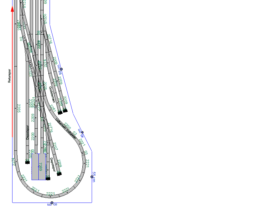

En af de detaljer som jeg er særdeles glad for, er det lange spor bag ved perronen. Her er det meningen at tog på retur skal kunne suse afsted, som om at de er gennemkørende. Vendesløjfen, der nærmest ligger inde i stationsområdet, skal skjules. Jeg er dog ikke helt tilfreds med "bunden". Jeg vil gerne have mit lokomotivdepot og jeg vil have mulighed for at rangere lidt godsvogne. Forslag til alternative løsninger er velkomne, men grundpladen ligger desværre fast.
Hvis I kan se graverende fejl i forhold til forbilledet, så giv lyd, da det er vigtigt for mig at ramme forbilledet, så godt som muligt (pladsen taget i betragtning).
Nyd synet, kom med jeres ideer.

Hvad med at lave banen som en et-sporet ottetal i to lag?
Lad udkørslen nederst til højre gå ned (eller op) af en rampe (evt skjult) og krydse under (eller over) stationen og ned langs banen. så skal du bare lave en rampe øverst på banen også.
Måske vil en sådan løsning være lidt mere afvekslende?
En anden fordel vil måske være at du kan få plads til en station (selvom den er nedlagt
) der hvor du har lavet returspor på din tegning... eller måske lidt bedre rangeringsmuligheder?
Mvh Mathias

Jeg havde tænkt på at lave to etager, men jeg skal være ærlig og sige, at jeg ikke kan få WinTrack til at lave to etager (pinligt)
Det ville give mig mulighed for at lave en skyggebanegård også.

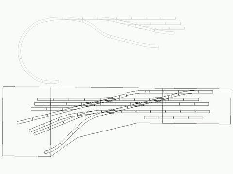

har ikke wintrack men klarer mig med det lidt (læs meget) mere primitive RAILY 4!
Hvad med dette forslag? har ikke forstand på k skinner men det giver umiddelbart plads til en del rangering hvis man fører sporet ned under stationen

kan godt ske at rampen bliver lidt voldsom..det kan man måske løse sådan her, så får den lidt mere at løbe på

Set det er jo straks mere interessant.
Hvor voldsom må sådan en rampe være?
Jeg er nemlig mest glad for det første forslag. Hehe.
Hvad skal der desuden være på sådan et rangerområde eller lokomotivdepot for den sags skyld?

rent visuelt bør den nok ikke være mere end 2-3% max 4, dvs. 4cm for hver meter.
hvor lang er sådan en K-221 skinne, 18cm?
for så er der plads til ca. 11 * 18cm = dvs næsten 2 meter rampe på den første plan. Jeg ved ikke hvor stor frihøjde i kører med i H0, men med 8 cm giver det 8/200 = 4% , så det burde kunne lade sig gøre.
Kun en prøveopstilling kan afgøre hvordan det kommer til at se ud
