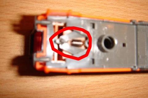

Jeg har købt 3 personvogne på ebay, men der var ingen indlæg i æskerne, og sender har ikke sikret at vognene ikke kunne bevæge sig, så de er selvfølgelig braget frem og tilbage under forsendelsen, med det resultat at en kobling på hver vogn er brækket i stykker. Og det er ikke kun den lille klik-fyr som er faldet af, men selve stangen nede i kortkoblingskulissen som er knækket
Jeg tøt ikke rigtigt bare tage fat og hive til, så mit spørgsmål er hvordan får man bunden af sådan en ROCO personvogn så jeg kan se om jeg kan udskifte delen?

For nogle år siden monterede jeg Fleischmann Kulisse nr. 9574 på nogle Arnold vogne. Vognene var født uden kortkobling, og kulisse 9574 er lige til at lime fast mellem vognbund og bogie.
Jeg ved ikke om der er plads til at den kan limes fast under dine Roco vogne, men det er da et forsøg værd, hvis ikke du finder andre måder at reparere dem på.
Husk blot at slibe vognbunden glat, for ellers holder limningen ikke.
De skal limes fast med kontaktlim. Pas på at der ikke kommer lim ned i det lille hul, hvor fjederen sidder, for så limer du koblingen sammen, så den er uden funktion.
Når de er monteret og limen er hærdet, skæres det overskydende af den lodrette stang af (koblingen er justerbar i højden).
De har kun 1 lille minus: De er kun til Fleischmann Profi-kobling. Det var ikke noget problem for mig, da jeg i forvejen bruger dette system, men hvis du kører med standardkobling, kan du jo lade vognene køre med Profi-kobling indbyrdes, og så standardkobling i enderne af togstammen.
Held og lykke, og lad os høre hvad det hele ender op med engang.

Taget af først. Der sidder 4 små hasper i hver side, der skal trykkes ind mod midten af vognen. Pres let på siderne af selve taget af vognen. Taget kan så trækkes opad og tages af. Kik ned i selve vognen - i siderne. Nede langs kanten sidder der også 4 hasper. Dem i kupésiden er let at komme til med en lille skruetrækker. Dem i gangsiden er lidt sværere at komme til. Hvis man har en lang, tynd og spids genstand som f.eks. en urmager-skruetrækker, kan det lade sig gøre ved at bruge hullerne over gangen. Vip haspen og pres ned. Pas dog på, at de ikke knækker. En stille dog fast hånd anbefales.
Hvordan har du tænkt dig at udbedre skaden?

Taget var ikke noget problem, men de små hasper inden i er sandelig godt skjult. Dem havde jeg ikke set.
Jeg har tænkt at jeg kunne skifte de brækkede dele med nogle nye. Jeg har tænkt på at spørge en i Tyskland som jeg tidligere har købt reservedele hos, om han skulle kunne skaffe dem.
Hvad hedder sådanne dele på tysk?
Måske findes der nogle oversigter over reservedelsnumre et sted på nettet?
Sælger har tilbudt at refundere halvdelen af det jeg har givet for vognene men jeg skal lige finde ud af om de kan repareres og hvad det vil koste før jeg beslutter om jeg vil acceptere det. Ellers må jeg overveje at sende dem retur, men det vil jeg helst undgå...

Jovist kan de være dyre, men jeg har kontakt med en reperatør i Tyskland, som hidtil har skaffet reservedele til en billig penge. Jeg skal så bare vide hvad sådan noget hedder på tysk så jeg kan stille det rigtige spørgsmål...
Hvad hedder sådan en som den der er med ring om på billedet på tysk?

Hej KnudBe
Jeg har tilladt mig at undersøge det i mit ROCO reservedelskatalog (Ersatsteilliste) ho.
Der kalder de det et koblingsdeksel (kupplungsdeichel) på flere vogne og lokomotiver.
Er den lidt mindre, kalder de det et kopplungskammer eller kopplungshalter.
Husk at hvis du bestiller komplet, så får du alt lige fra kobling til fastgøringsfjeder, samt en masse du ikke kan bruge til noget.
Jeg håber at dette kan være dig til en lille hjælp, ellers må jeg se, hvad jeg ellers han gøre for dig.

Tak for din indsats, men det er ikke et dæksel, men den bevægelige del, hvorpå fjederen er monteret.
Jeg vil nærmest sige at det er en bevægelig plade med en stang, og på stangen kan man så klikke selve koplingen på. Der er ikke noget dæksel da den er stukket gennem et trekantet hul i vognens bund. Jeg tror at hele konstruktionen kaldes en "kortkoblingskulisse"
Det er enden af stangen der hvor koplingen klikkes på som er knækket af.
Jeg skal prøve at lave en bedre opstilling så jeg kan få et skarpere foto, men det er svært med så små dele...

Jeg lånte mig frem til en Roco personvogn med kortkobling, men jeg kan ikke få et skarpere foto end du kan.
Det skarpeste foto blev det, hvor bogien stadig er monteret, og det viser ikke rigtig, hvor problemet er.
Til gengæld har jeg studeret kulissen lidt nærmere, og på den model, jeg har fået fat i (en Touropa liggevogn) er kulisse og vognbund tilsyneladende støbt sammen.
Da det er en lånt vogn, vil jeg ikke skille den mere ad, end at jeg er sikker på at jeg kan samle den igen, så derfor blev det til et "tilsyneladende".
Problemet med at montere en ny kobling i kulissen, er at man skal have den til at sidde rigtigt i selve kulissen, men også den lille krog, der går op under vognbunden og hindrer at koblingen bøjer nedad, skal sidde rigtigt.
Hvis man får skudt koblingen ind i kulissen, er der ikke plads til at man kan få krogen lirket ind, og når man har fået krogen lirket ind, er der ikke plads til at man kan skyde koblingen ind i kulissen.
Måske derfor, Trix i sin tid valgte at skifte det hele på min vogn.
Jeg har kigget nærmere på nogle af de nyere Minitrix vogne med kortkobling, og her er kulisse og vognbund støbt ud i et, så hvis kulissen ikke længere virker, er hele vognen så at sige defekt.
Så er der kun én udvej, nemlig Fleischmann kulisse nr. 9574, som jeg nævnte i det første indlæg.

Jeg ved desværre heller ikke, hvad lige præcis den dims hedder, men her er et nærbillede af den:
Send dette billede med ned til din forhandler og spørg ham, hvad den hedder. Og bestil så et par stykker ekstra - bare for en sikkerheds skyld.

Fantastisk godt billede, og det er lige præcis denne del.

Jeg ved ikke om du allerede har fået løst dit problem. hvis ikke, kan du måske bruge nedenstående.
Jeg mener at den del du mangler, kaldes kupplungsdeichsel (frit oversat: koblingsvognstang) eller kupplungskammer, men jeg mener at det først nævnte er den korrekte betegnelse.
Jeg er i min konstante søgen efter dele til min modelbane "faldet" over nedenstående leverandør. Han har på sin hjemmeside en komplet liste over Roco res. dele, desværre uden billede. Han gør mest i RC biler, men har da en smule modelbane og som skrevet en komplet liste over Roco res. dele, det kan jo være han med billedet i hånden kan hjælpe dig.
http://www.abmodellbau.de/
Jeg håber at du kan bruge det, lad os høre om du gør fremskridt i sagen.

Det skulle efter hvad jeg har fået oplyst være denne:
112383 Kupplung 3,89
Men nu har jeg sat en anden i gang, så jeg venter lige til han melder tilbage. Ellers har jeg så denne.
