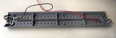

Trix egen tilslutnings skinne passer til deres egen mobile station, men hvis man nu har en anden styre enhed, og det er der jo mange som har der køre DCC, hvordan tilslutter man så denne enhed uden at skulle lodde og andet, er det ikke en adapter eller andet som gør det muligt at tilslutte hvilken som helst styre enhed til trix skinner uden at skulle ødelægge tilslutnings skinnen ??
Du fjerner strømskinnen, den har du intet at bruge til. Herefter køber du blot de klemmer, der passer til sporet, sætter ledninger på og forbinder til en vilkårlig skinne på dit anlæg. Den anden ende forbinder du til din DCC central. Så simpelt er det.

Se dette billede af undersiden på en Märklin C-skinne:
http://www.der-moba.de/images/4/4a/M%C3%A4rklin-c-gleis.jpg
Hat dine C-skinner ikke samme flige til kabelsko?

Jo, jeg troede bare at der var en "nemmere" måde med en adapter i tilslutnings skinnen Cool

Okay, for mig er spadesko langt lettere og ikke nært så grimt..... Smile
I mine øjne er det meget nemmere, at jeg selv bestemmer hvilke skinner, der er mine tilslutningsskinner. Det med at have en dedikeret strømskinne er i mine øjne en irriterende og unødvendig løsning.
