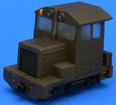

Som jeg skrev tidligere havde jeg kig på en lille traktor, den er nu bestilt, ganske vist i brun, men med en gang maling og enkelte modifikationer, tror jeg at jeg kan få en brugbar model ud af den.
Traktor 57 var 4,5 mtr. lang med en aksel afstand på 1,6 mtr. Jeg har fundet en model som er ca 30 mm lang (4,8 mtr. i 1:1), og som har en aksel afstand på 14 mm (2,24 mtr. i 1:1). Det er nok så tæt på som man kan komme, hvis ikke man vil opbygge modellen helt fra bunden.

En Japansk model fra Pro-Hobby

Tjah, den kan da godt ligne lidt...

Ja i orange bemaling kunne den nok gå an.
Jeg har endnu ikke modtaget modellen fra Japan, men jeg har et billede af den undervogn apteringen er monteret på.
I vedhæftede PDF har jeg leget lidt med at lægge traktor 57 hen over det motoriserede chassis (øverst), nederste billede er en skitse af traktor 57 som den burde se ud, men så er der desværre ikke plads til motoren.
Som du kan se har det været nødvendigt at forlænge chassiet for at få plads til motoren, det ser nu også ud til at der er plads til en dekoder.
Men som skrevet er det hele baseret på billeder, jeg har endnu ikke målt noget op.

Tak for tilbudet, i første omgang havde jeg bare tænkt mig at anvende modellen som den var, evt. en smule modificeret, og selvfølgelig malet orange.
Men efterhånden som tiden går og ideerne flyver, virker det som om det er nemmere at bygge en model fra bunden.
Men som skrevet tak for tilbudet, men i første omgang prøver jeg selv, men hvis det mislykkes totalt, vil jeg da gerne have lov til at vende tilbage til dit tilbud.
Men der er godt nok mange bundne opgaver i en sådan ombygning, puffer placering, koblings placering, plads til motor samt dekoder, og ikke mindst forsøget på at få den til at ligne forbilledet. Alt sammen i en model af et "bette" køretøj, som bestemt ikke bliver større, af at blive konverteret til skala N.
Det bliver som du skriver en tillempet model, hvilket jeg egentlig aldrig har været i tvivl om ville blive resultatet, men jeg håber dog på at den bliver vellignende nok til at familien vil tro det er den ægte vare.
