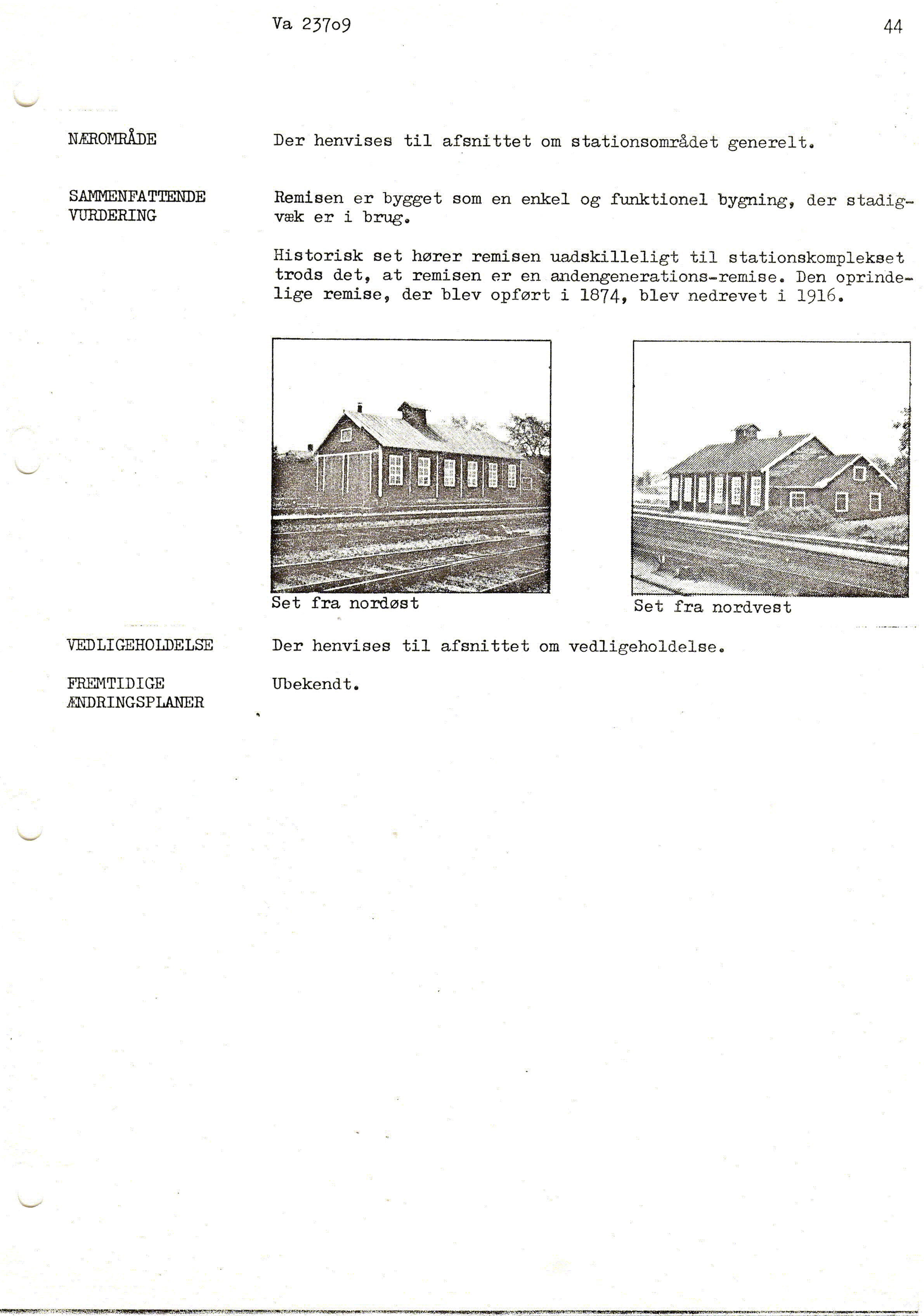

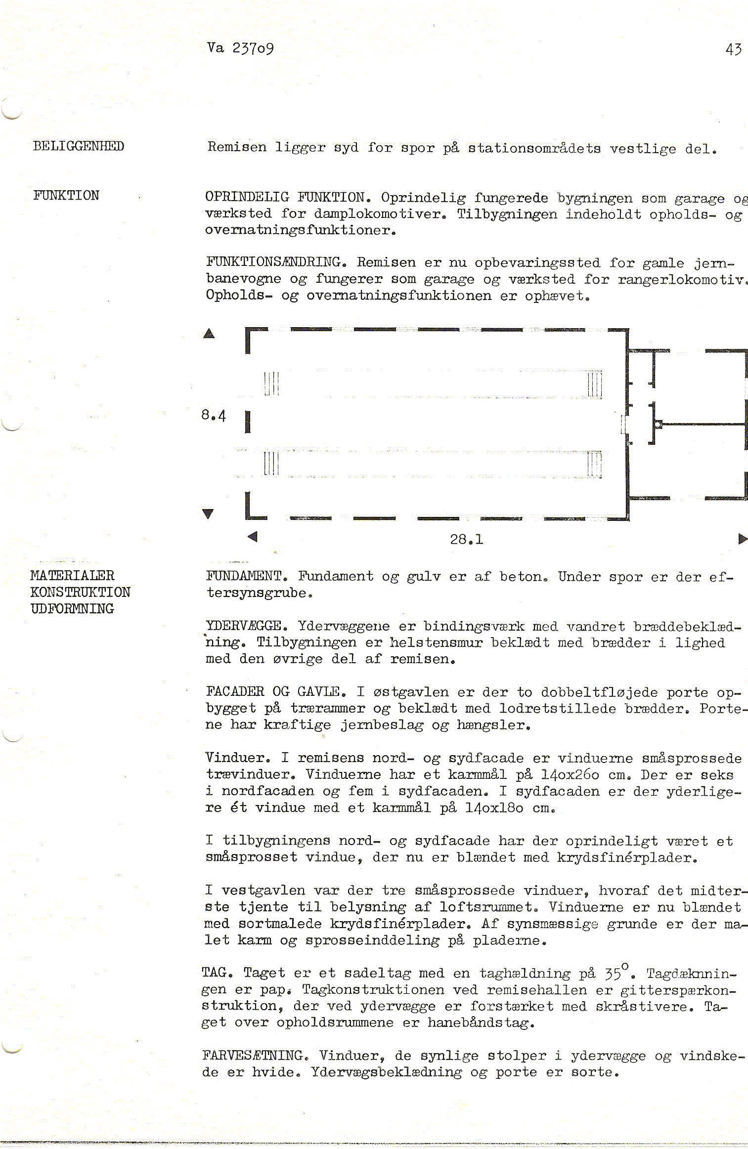

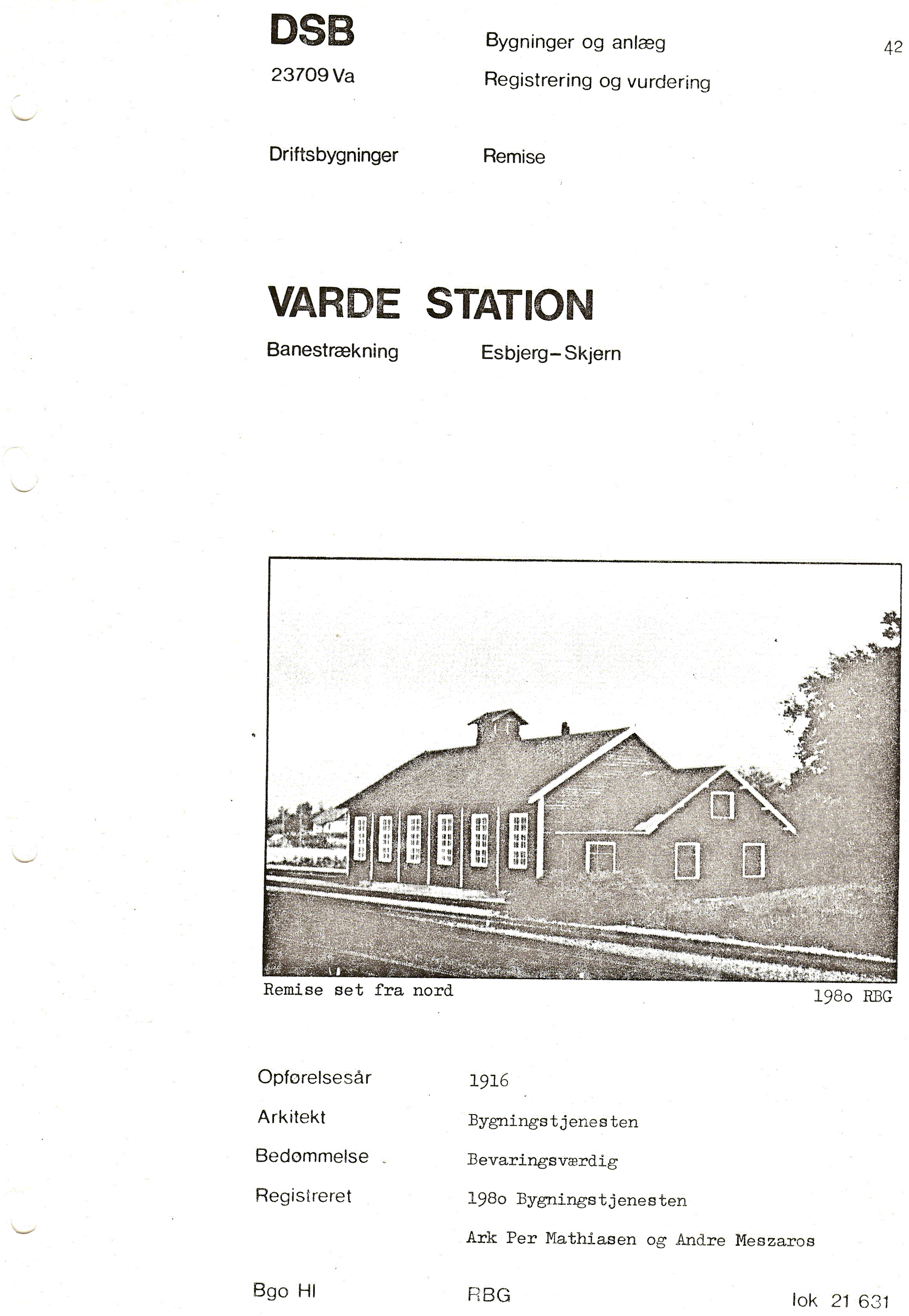

Jeg har ingen billeder, men jeg har DSB's bygningsregistrant for Varde. Jeg har scannet de 3 sider med remisen. Håber det kan bruges.
Rasmus
scan2
scan3
scan1
Rasmus

Tak, dem har jeg også (findes på lokalarkivet), men en tegning er altid en fordel. Du har dog en side der ikke var i lokalarkivets eksemplar - nemlig grundplanen. Tak for den, det er dog svært at se hvad der står på planen. Så hvis jeg kunne få længde og bredde ville jeg være taknemmelig. De mål samt Vejletegningen vil gøre det muligt at bygge remisen !

Grundplanens mål er(i meter) 8,4 bred og 28,1 lang; her er includeret det lille appendix.
Tusind tak - nu kom jeg hjem til en ordentlig computer - det hjalp !
