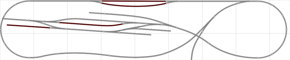

Så fandt jeg også at Peco har en elektronisk afkobler - kan den bare aktiveres via en trykknap??
Har desuden leget lidt med at lave et layout. 30cm*200cm, hvor jeg både har fået plads til en "timesaver" og en "inglenook". Kunne dog tænke mig lidt feed back på layoutet Smile og hvilke bygninger jeg kunne bruge.

Nu er de fleste time-savere jeg har set amerikansk inspirerede og da jeg har rodet med et hyldelayout med inspiration fra Glyngøre (se anden tråd om Glyngøre) - og det har visse lighedstræk med dit time-saver layout, så kunne du jo tænke lidt "out of the box" og bruge en lille færgehavn som tema ... i stil med Glyngøre. Det ene industrispor kunne være færgen, der skal have to vogne ombord, varehuset, der skal læsses fra, et læssespor, henstillingsspor og lidt småindustri til de sidste spor.
Dels ville dit layout rent faktisk kunne være et lille stykke Danmark oven i, at det er et time-saver. Ja det er jo lige før, at du med lidt planlægning kunne lave det som et modul, som kunne indgå i modultræf.

Hov glemte lige en ting. Jeg læste også om time-savers, at sporlængderne skal afstemmes efter materiellets længde. Hvis du laver et dansk epoke III time-saver-layout, kan det jo laves ret meget mindre end mange af de amerikanske, da du kan tage udgangspunkt i Q-vogne, PB-vogne og andre korte to-akslede vogne fremfor boggie-godsvogne.

Jeg tror ikke jeg magter at lave en lille færge Smile havde selv tænkt lidt på at det skulle være en slags BW område og lidt træer imellem "timesaver" og "inglenook". Derudover kunne jeg godt tænke mig en "lokshed", så jeg har 2 forskellige lokomotiver at køre med. De kunne stå gemt derinde, og så blive kørt ud når jeg skal "lege".
Det vil ikke blive som del af et støre layout, da jeg ikke har mere plads end de 30cm*200cm Smile

Vil gerne have flere kommentarer til layout planen Smile
Jamen den er jo fulstaendig umulig og upraktisk at arbejde med. -Det er jo lige netop dét der goer en god time-saver! Wink

Tak tak Smile var nu også mere om der var nogle ting jeg kunne gøre lidt bedre. Selve sporlængderne på de forskellige sidings er ikke lige målfaste, da det kommer an på hvilke vogne jeg vælger og lok.
Og hvis jeg skulle have lidt bygninger på, hvad kunne folk så foreslå.
