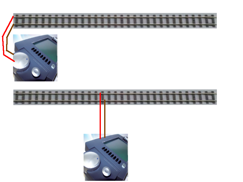

Til køredagen søndag i 3modul foreningen havde vi ca 50 modulmeter spor.
Kontrolenheden (ESU sort/hvid) var på et tidspunkt tilsluttet via yderligere [u]nogle[/u] meter ledning, hvilket helt sikkert ikke er ideelt
Derfor mit håb om I vil dele jeres erfaringer!
Jeg kan umiddelbart se to forskellige tilslutninger
1) I den ene ende af sporet
2) Midt på sporet
Jeg kan ikke længere huske teorien om transmissionsledninger, så måske kan du oplyse mig? Hvad er teoretisk bedst?
Samtidig vil jeg være glad for at høre om jeres praktiske erfaringer.
- - - Tilføjet:
I skal tænke jer, at sporet på tegningen er ca 50 meter langt.
mvh niels peter

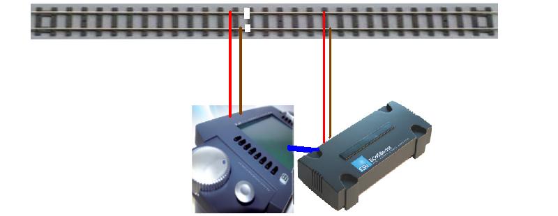

Jeg håber selvfølgelig, at det er OK at anvende løsning 1)
Det vil gøre det nemt at lave et modul med kontrolenhed og booster således:
- - - Tilføjet:
Så skal hver enhed forsyne ca 25 m spor
mvh niels peter
DK-2720
Et par kraftige ledninger under sporet og så mange "aftapninger" som muligt.
nipe
Vanløse
Indlæg: 474
Kørestrømmen føres gennem de enkelte moduler på 1 kvadrat (måske skal vi gå op i størrelse her), og føres op til skinnerne via tyndere ledere.
Mellem modulerne er der forbindelser (stik-leder-stik) som også skal indtænkes.
Hvis jeg kender gutterne rigtigt, så har vi om et år nok adgang til yderligere 10-20 modulmeter
Min tanke er så, at vi kan lave et modul med både kontrolenhed og booster - i midten af sporplanen - som leverer kørestrøm til hver sin side.
mvh niels peter

Ja det er en løsning,
en anden er at indsætte en Booster fra roco,
eller man kan gøre som Vild med tog har gjordt han tog Digital boksene fra Roco Multimaus og lavede den ene om til Boster,han har også gjordt det for mig! så skal man dele strækningen op i 2 feks. isoleret og en Transformer som forbindes til Boosteren og et kabel mellem booster og digital enheden!
http://www.vildmedtog.dk/index.php?id=18
