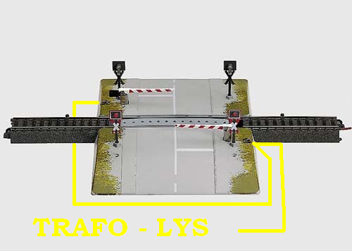

Jeg har indkøbt en overskæring til banen. Märklin 74920. Der fulgte kontaktskinner med. Ved nogen hvordan det tilsluttes ? Jeg har en manual, men den er lidt misvisende. Jeg har en transformator til at trække strøm fra.

Du tilslutter en gul ledning mellem metalpladerne på hver side af baneoverskæringen. Og i den ene side, sætter du så en ekstra en i, som du trækker over til din lysudgang. I forhold til de gamle trafo'er, den gule udgang. - Se evt. vedhæftet billede.
Skinnerne skulle der gerne være en afmærkning på den ene side, som du sætter sammen så afmærkningen er i samme side.
Jeg har altid trukket min baneoverskæring fra lysudgangen på min trafo - eller, rettere sagt: fra min kørestrøm. Hvilket måske på mange måder er forkert (hvis man spørg nogle). Har du fælles nul mellem din kørestrøm og en anden trafo, bør det nok være muligt at tilslutte lyset til en anden trafo uafhængig af din kørestrøm, og så bruge kørestrømmens (rettere: den fælles) nul-forbindelse, til at lave kredsløbet.
Håber du kan bruge det til noget.
