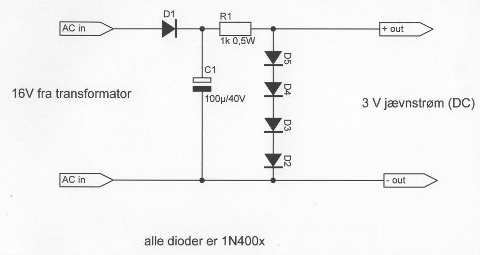

Hvilken spænding skal dette flimmerlys have?
Så skal du få opskriften.

Ja men nu er det sådan at jeg har en ganske almendelig blå marklin jævnstrømstrandsformer og når jeg sætter dem til den så sprænger de sgu da..
så spørgsmålet var hvad gør man så?????????
ja det er klart - for en Märklin transformator giver dels vekselstrøm, dels alt for høj en spænding.
Gætter på at den skal køre på 3V DC.
Diagram følger om lidt.

En blå Märklin transformator giver ikke jævnspænding ud, men noget udefinerbart vekselspænding mellem 15 og 25 volt.
Det du har brug for er en enretning med en diodebro, en kondesator på 70uF/50 volt og en spændingsregulator der kan regulere ned til den spænding lyset kører på.
Men så bliver du nødt til at fortælle lidt om, hvilke batterier der sidder i lysene.
Har du ikke en gammel aflagt lader til en mobiltelefon (eller lignende), eller en PC strømforsyning?
Det er noget lettere derfra end en "blå Märklin transformator".
Hejsa!
Her er diagrammet så. Dioderne kan hedde alt fra 1N4001 til 1N4009 - det er ligegyldigt.
Stumperne kan du bjerge fra noget elektronikskrot - det flyder verden med!
Håber at du kan få lidt fornøjelse af det.
3V reg.
friluft
Indlæg: 63
Joo!! for den da.. det er da det jeg gør..Igen mange tak for hjælpen
Hejsa!
Velbekommen. Hvis spændingen viser sig lig i underkanten, så sætter du bare en ekstra diode in i r.... på de 4 andre!
Go' fornøjelse!
