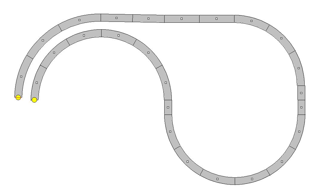

Jeg kunne godt tænke mig at et signal viser at der er optaget på min skyggebanegård, når et lokomotiv er kørt derned. Mit problem er at alle skinnerne er lagt, og skruet fast. Ellers var det vist ikke noget problem...

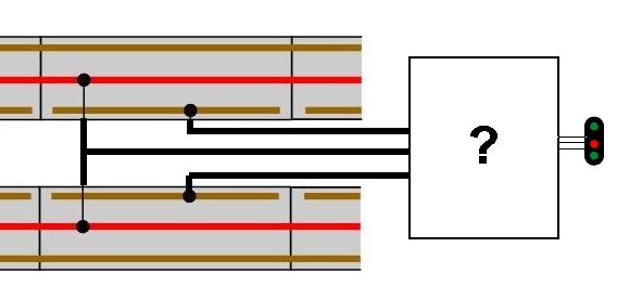

Jeg tænkte om man via nogle komponenter kunne lave et lille kredsløb, således at signalet lyser grønt, indtil et af sporene bliver kortsluttet, herefter skifter signalet til rødt. Når så lokomotivet kommer op på modsatte spor korslutter det igen, og signalet skifter til grønt igen.
Er der nogen der har et bud på dette ?

Overvej følgende:
Kan du nøjes med et rødt lys, når sporet er optaget?
Ja= Fuck det er let og koster næsten ingen penge (= 1 modtand, en diode og en lysdiode)
Nej = nu skal du til at have fat i en transistor og en modstand og en diode mere.

Jeg kunne sagtens nøjes med at det lyser rødt når der er optaget. Mit problem er at skinerne er lagt og skruet fast, og der er lavet endnu et niveau oven på. Jeg kan komme til skinnerne lige inden de går ned i tunellen, og evt skære som vist på tegningen.

Du skal have fat i den ene skinnestreng.
Den bortisolerede streng forbindes gennem en modstand og en lysdiode og videre til en plusforsyning, eller digitalspændingen (midterlederen). Parallelt over lysdioden kobles en almindelig diode (lysdioder er ikek så glade for en baglæns spænding).
Når et tog kommer ned i det skjulte kortsluttes de 2 yderskinner og der kommer lys i dioden.
