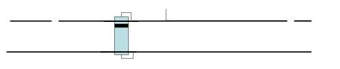

Der er ingen problemer med kun at bruge den ene streng til 0, der er lige så meget kontakt som der er ved 2skinne drift. Hvis du vil have lidt bedre kontakt kan du sætte en diode imellem (billede) og derved få lidt mere sikkerhed, men det skulle virke find uden.

Hans tilbagemeldere er bygget som ganske standard tilbagemeldere til 2 leder system.
Altså er der spændingsfald over modulet, så der er 0,7 volts forskel mellem "masse" og "næsten masse" (de store dioder).
Bibihest
Indlæg: 1.300
Det gør at der er forbindelse på begge sider af skinnen, i halvdelen af tiden hvor hver "bølge" af vekselspændingen løber.
Hvis der fx lægges et stykke papir på den skinne der stadig fungerer som 0, så vil toget stadig få strøm gennem dioden og kunne fortsætte i stedet for at gå helt i stå.
Det er testet og afprøvet.

Det er rigtigt, men halvdelen af signalet er stadig bedre end ingenting.
Mange dekodere har ingen problemer med det signal, og dem der alligevel opfatter det som et stopsignal, vil blot påbegynde deres bløde nedbremsning. Og hurtigt derefter er der forbindelse fra den anden skinnestreng igen, og dermed fuldt signal. Det er i hvert fald langt at foretrække frem for et tog, der kører rykvis gennem strækningen eller måske ligefrem stopper helt.
Jeg er begyndt at installere dioder på mine tilbagemeldinger. Jeg har lavet et lille print med 16 dioder, der kan tilsluttes direkte til mine Uhlenbrock 63350 tilbagemeldingsbokse. Let og hurtig installation. Og det virker rigtig godt. De fleste af mine loks har ingen problemer med at få kappet den ene skinnestreng, men jeg har to, der har dårligt strømoptag fra hjulene, og som jeg faktisk ikke har kunnet køre med før. Det kan jeg nu.
