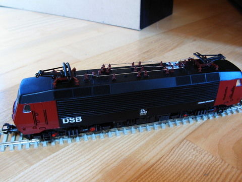

Har nogen prøvet at montere Tikøbs Ea-overdel (resin) på Märklin BR120 ? Jeg har købt en brugt Märklin 33532, kun for at konstatere, at det ihvertfald ikke er den. Den er ca. 5mm for lang og et par mm for bred. Sad

Har nogen prøvet at montere Tikøbs Ea-overdel (resin) på Märklin BR120 ? Jeg har købt en brugt Märklin 33532, kun for at konstatere, at det ihvertfald ikke er den. Den er ca. 5mm for lang og et par mm for bred. :(Håber ikke, jeg er på vej ud i endnu en "Q-misere", hvor Tikøbs Q-overdel absolut ikke passer på mine BR81 (som i øvrigt beskrevet i anden tråd her på forum)... :?
godag Kresten .
ved ikke om det er samme overdel , min er købt hos Togdillen og passer lige ind over en 120 er med fabriksnr.3754. forøvrigt lavet så snedigt at tagdetaljer kunne overføres ,ikke 100% som EA , men giver et godt helhedsintryk .

Du er da stadig nødt til at skære af undervognen i længden!
Kresten
Indlæg: 1.044
Er det "the final verdict" - at ligegyldigt hvilken BR120-undervogn jeg vælger, skal jeg skære af den i længden ?
Hvis ja, hvordan gør jeg så bedst det ? Det skal vel være et eller andet sted "på midten" - og der er jo tale om forholdsvist kraftigt gods ? Dremel "i hånden" lyder ikke som en god ide - metalrundsav ? Og hvordan samler jeg igen - mine 15-50W loddekolber gør det vel ikke...???

Hvorfor vil du dog skære af på midten. Bogieafstanden på BR 120 passer med EA .... Du skal skære af i enderne og slibe lidt til i bredden.
Jeg har lagt en ukommenteret billedserie på: http://www.digitaltog.dk/
Link på forsiden.

Tak for billederne - grunden til, at jeg ville skære af på midten er, at min overdel mangler bufferplankerne og jeg derfor regnede med, at man skulle bruge dem fra underdelen.
Men nu kan jeg se på dine billeder, at de åbenbart mangler - så dem må jeg konstruere selv. Det er vel heller ikke det store problem - og ihvertfald lettere at file ned efter dine metode i enderne, end projektet om afkortning på midten, som jeg betragtede som temmelig uoverskueligt.

Nej , ikke med overdelen fra Togdillen , det er en plastikoverdel der lige nøjagtigt passer ned over undervognen på 120eren ,
det er så godt nok ca 10 år siden jeg købte den , men når den sættes ved siden af den nye fra Tog og tekno , så er det ikke helt tosset , hvis man ser bort fra de ekxtra føringer på taget ,

Hvordan skærer du af undervognen ? Nedstryger ? Eller filer du alle 5mm væk ?

Til sådan en opgave ville jeg benytte min Proxxon med skæreskive og stander. For at rette af vil jeg slibe resten. Denne fremgangsmåde benyttede jeg ved ombygningen af et tysk rangerlokomotiv til en dansk MT'er.

vis jeg skulle vælge vil jeg nok gøre som martin. Køb en Proxxon og brug den og så vil jeg nok slibe det sidste væk.
