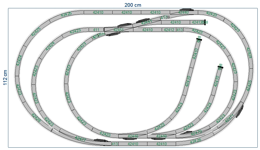

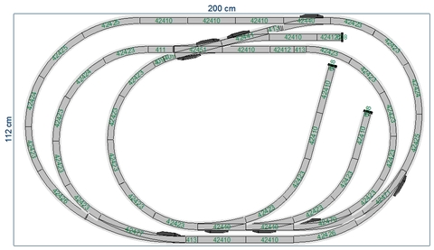

"Thrane" skrev:
Kan man ikke lige lave et eller andet "sjovt element" på planen? hehe....
Jo da! Vedlægger en lille sporplan, der kun bruger skinner, som også er brugt til det store anlæg, jeg har tegnet til dig (så undgår du R2 fra startset, som du ikke kan bruge alligevel). Med denne bane kan du få en fornemmelse af de forskellige radiers betydning for et godt udseende på modelbanen. Ikke bare som sådan, men også når der kører lange (person)vogne og lokomotiver på den.
Bemærk venligst, at jeg har fået plads til et af de meget pladskrævende R9/R10 sporskifter på testanlægget. Gid Märklin dog havde lavet noget lignende til deres C-program :roll: .
Stykliste:
10 Ro42410
2 Ro42412
3 Ro42413
1 Ro42411
3 Ro42608
21 Ro42423
2 Ro42409
3 Ro42424
3 Ro42425
2 Ro42426
3 Ro42440
1 Ro42441
1 Ro42451
2 RoD4
2 RoD8
1 Ro42470
1 Ro42471
1 Ro42477
6 Ro40295
3 Ro40296
PS. Det her er altså kun en ren "legebane" Cool :!:
Thrane_Test

Hej Thrane,
Det er små udligningsstykker som følger med sporskifterne, disse bruges typisk når sporskifter bygges diagonalt ind for at bibeholde standardsporafstanden. Man kan også bruge dem som små udligningsstykker på lige strækning, hvilket jeg har gjort her.
Sporskifterne styres digitalt, hvis du vælger Rocos egen løsning, så skal du bruge sådan en her for hver 8 sporskifter:
10775 Achtfach-Weichendecoder für DCC (se den på Rocos hjemmeside):
http://snipurl.com/u9eyb
Disse styres så af Multimousen, hvordan kan du læse i vejledningen:
http://www.roco.co.at/fileadmin/downloads/MultimausPDF/pdf1155_de.pdf

Thrane
Indlæg: 995
Lars,
Dit forslag bliver pt. for dyrt. Jeg holder mig til en oval ligesom den forrige der blev præsenteret i denne tråd.
Men kan du lave et forslag med skinner jeg kan bruge senere til den store bane.
"Thrane" skrev:
Lars, Dit forslag bliver pt. for dyrt. Jeg holder mig til en oval ligesom den forrige der blev præsenteret i denne tråd.Men kan du lave et forslag med skinner jeg kan bruge senere til den store bane.?
Der kan du bruge den bane Tonny designede til dig ovenfor....
Thrane
Indlæg: 995
"Litra P" skrev:
ok, og skinnerne kan bruges til den store plan du lavede?
Ja - kunne du også selv have checket (jeg sendte dig styklisten til den store)...
