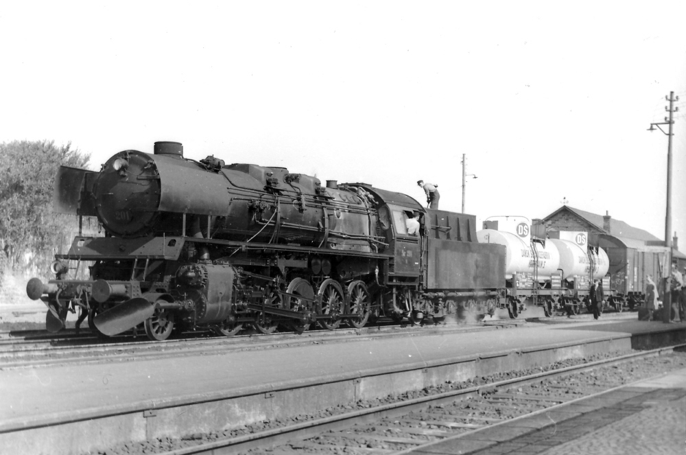

Der var naturligvis regler på dette område og de blev naturligvis - som alle andre regler - af og til ikke overholdt Laughing out loud
farligt_gods
tænkte nok at der var regler som nævnt
men.......
så lad os da se på at de bliver overtrådt
(der var den med autoritettro fra Helsingør og Lundegade skole - ( I love it ))
henning h087

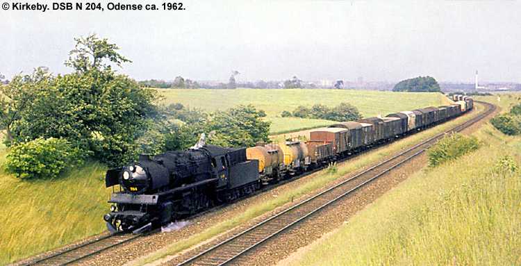

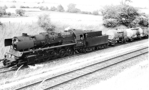

N 207_Maskine
N 204. 1962. AK (OMJK) v. Elmelund bakken
N 204. 1961. AK. 3-43-6-4. Elmelund. 1.
N 201, 1960 Ejby
N 205. 1968. Ju

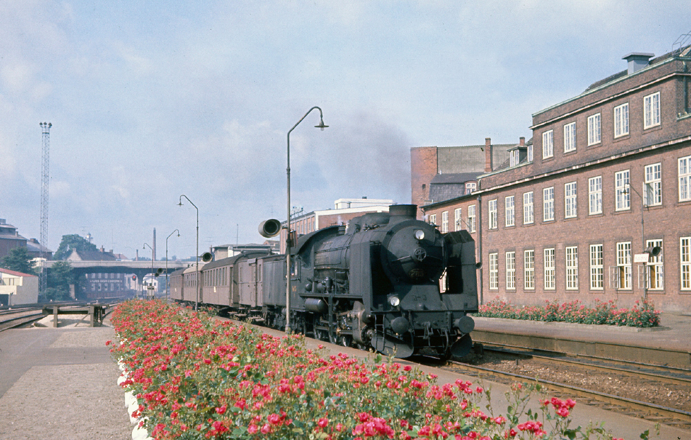

hej
her så en anden myte
H kørte med godstog
her ser vi H med persontog - det var et returløb fra Esbjerg - idet H kørte et godstog ti Es og derfor retunerede med dette tog
Findes i mindre udgave med kun CME + EH
og et eller andet sted har jeg et foto med bogiegastankvogn lige bag dampmaskinen - mener det er bag en H og muligvis en Dalsøgas -
henning h087
H 785, 1961 Kd - AK1093
Hej Henning,
Fede billeder Cool - der klart dokumenterer at hvad der fra Sølvgade blev udsendt af skriftligt materiale ikke altid blev læst. Eller læst men ikke forstået - med eller uden vilje Laughing out loud.
Men sådan har det vist altid været...
Og det der blomsterbed er vist lige til et epoke III anlæg - ikk? Laughing out loud

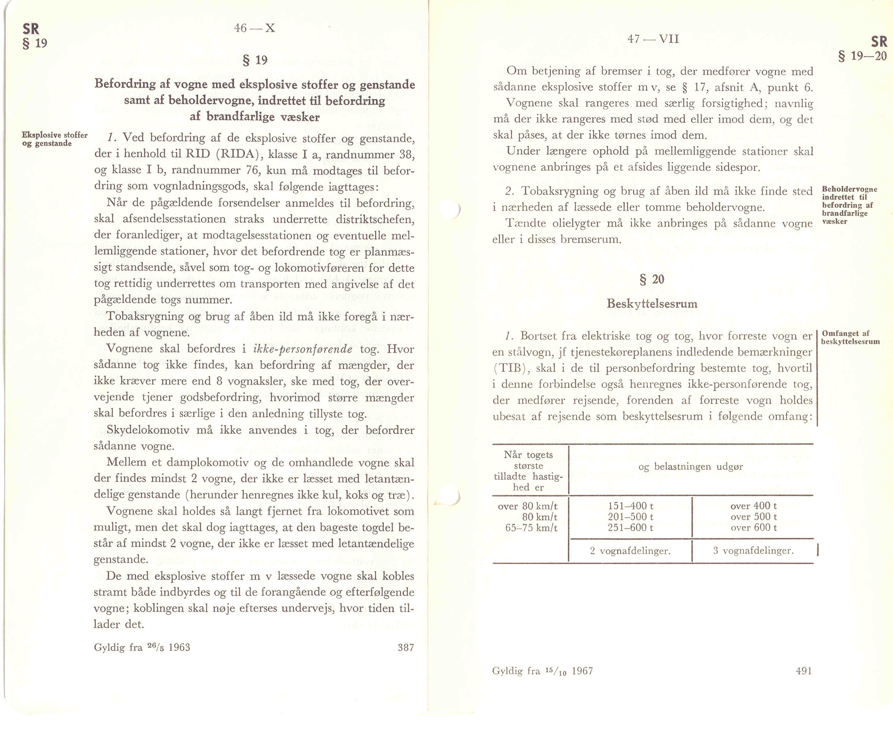

Hej Henning,
Det viste er et par scannede sider fra DSB´s "Sikkerhedsreglement af 1935", der er opdateret til omkring 1967 (løsbladssystem). Mit eksemplar har et stempel på forsiden "Aalborg Privatbaner - Maskinafdelingen".
Det er vist lidt for tidskrævende at scanne hele møllen...

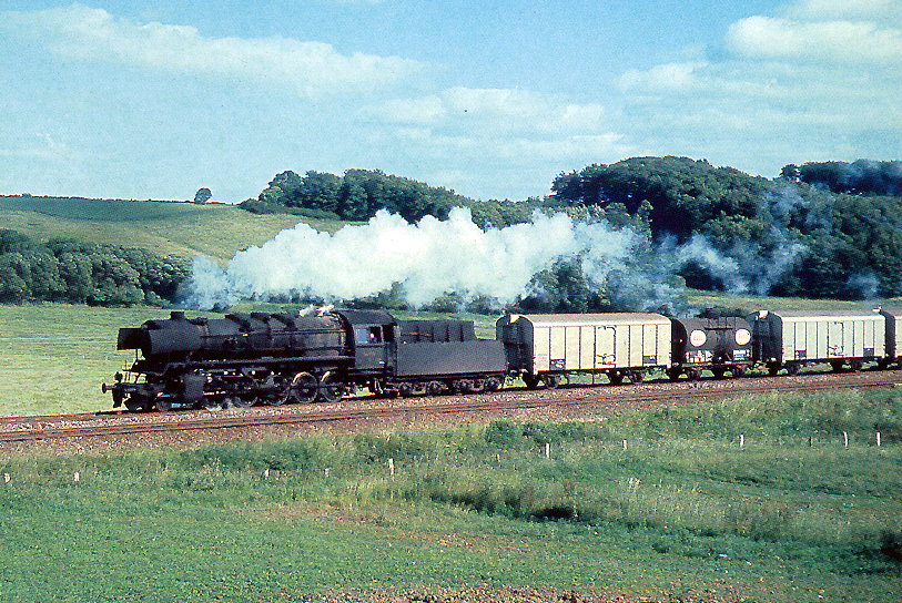

Jeg tror ikke på at man overtrådte dette med brandfarlige væsker, selvom mange andre regler blev overtrådt.
Mon ikke alle de vogne vi ser, der kører tættere end 2 vogne fra dampmaskinen, er tomme.
Godstog fotograferet i åbent landskab af mestrene HGC og AK, er ofte fra bakkerne vest for Odense og der vil i al fald Shelltankvognene være på vej hjem til Fredericia; altså tomme.
I "Strejftog 7, Gennem Danmark med Dancker" skriver han på side 72, til et flot billede skråt bagfra af 2 E-maskiner: "...Beholdervogne måtte - på grund af eventuel brandfare - normalt ikke sættes lige efter et damplokomotiv, så de hér må være tomme". Dancker ved normalt hvad det går ud på.
En af vognene er igen en Shell og derfor på vej vestover; - hjem.
I betragtning af hvor mange brande damplokomotiver påsatte bare på skråningerne syd for Helsingør station, tror jeg ikke at man har turde overtræde det med beholdervognene.

Tankvogne måtte - og må - gerne gå op til maskinen, med mindre de er fyldt med "krudt og kugler" (eksplosiver som er omfattet af RID klasse 1) - hvilket de vist ikke er specielt velegnede til befordring af.
Reglerne fremgik også ret tydeligt af den side i sikkerhedsreglementet, som blev vist.
Vær også helt sikker på, at der ikke har været gået på kompromis med disse regler.
