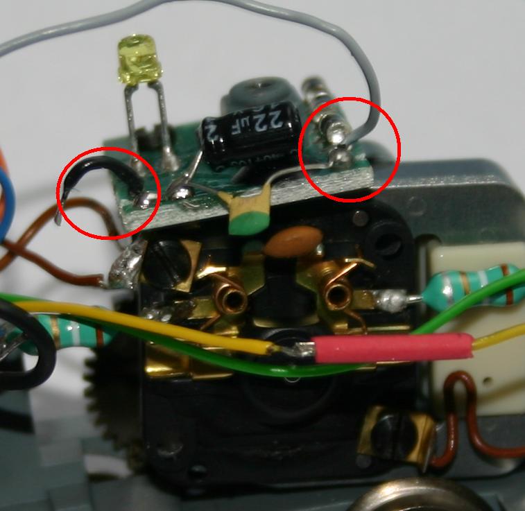

Jeg har lige ombygget min MK'er med et MA 76760 motor sæt for at få bedre køre egenskaber. Den kører fint, men nu mangler jeg at tilslutte blinket der sidder på taget. Der er et lille print med diode, og to tilslutningsledninger, men et viker åbenbart ikke som på den gamle dekoder, den havde et direkte udtag til bliket, men det har den dekoder der følger med MA sættet vist ikke.
Jeg har prøvet at sætte den grå til motor tilslutning, og sort til stel, men så farer lokomotivet blot af sted.
Nogle forslag
På forhånd tak
Hvad sker det, hvis du bytter ledningerne?

Nu er kit nummer 76760 svært at finde, men er det 60760 så er den meget let, så kommer det næppe til at virker igen, med det der blinkeri:
http://www.digitaltog.dk/Digital/Maerklin/Maerklin_60760_DK_Vejledning.pdf
Skal det virke (og kun virke sammen med lyset), skal man montere dioder i selrie med begge lysudgange og hen til blinkprintet. Fra den anden side af blinkprintet monteres ledningen til stel.
Alternativt: smid dekoderen ud og sæt en ordentlig dekoder i (læs: lokpilot 3) der har en funktionsudgang man kan tænde og slukke for og dermed selv bestemme om der skal være blink eller ej.

"moppe" skrev:
Hvad sker det, hvis du bytter ledningerne?Klaus
Ingen ting desværre. På det lille print på toppen sidder der 3 dioder i serie, men den blinker stadig ikke. God klar over at MA dekoder (60760, skrev forkert før) ikke har en "ranger" udgang, men håbede på at printet ville klare opgaven. Og jeg er helt enig, med at ESU's er de bedste, har omlagt en del til digital, og Lokpilot 3 er helt klart den bedste og nemmest at arbejde med.
Måske skulle jeg smide den gamle i igen, ved siden af den nye, og så blot udnytte blink udgangen.

Det er ikke et helt uinteressant spm. Den oprindelige dekoder i Märklin MK er en DELTA til AC. Kondensatoren på printet er en elektrolyt og dioderne sikrer vel korrekt +/-. Da 60760 er til DC bliver lyset vel også DC, og så er det jo ikke ligegyldigt hvilken ledning, der er tilsluttet hvor.
Problematikken er blot (som jeg forstår den ellers udemærkede danske oversættelse af vejledningen) at der ike er en udagang til blinket. Sætter man den til en motorudgang er der jo kun "plus" når man kører den ene vej. Derimod 2 dioder og til lysudgangen - så er den hjemme.
Som skrevet, er jeg villig til at lave tricket....
