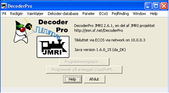

Er der nogen som har erfaring med Ecos sammen med Decoder Pro?
Jeg kan godt oprette forbindelse mellem Ecos og Decoder Pro, men "programmeringsspor" og "Programmer på anlægget" ikke bliver highlightet.
Decoder Pro
ESU ECOS, Windigipet 2015, ROCO, 2 skinne-drift
