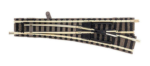

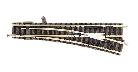

Vedhæftet er billeder af de to typer. længden af platikhjertestykket er lige netop lang nok til at min Køff går i stå Sad

Det sporskifte med ledende hjertestykke ser fint ud. Men hvis du alligevel skal skifte ud, hvorfor så ikke overveje at bruge Peco's mere modelrigtige spor?
