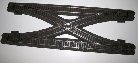

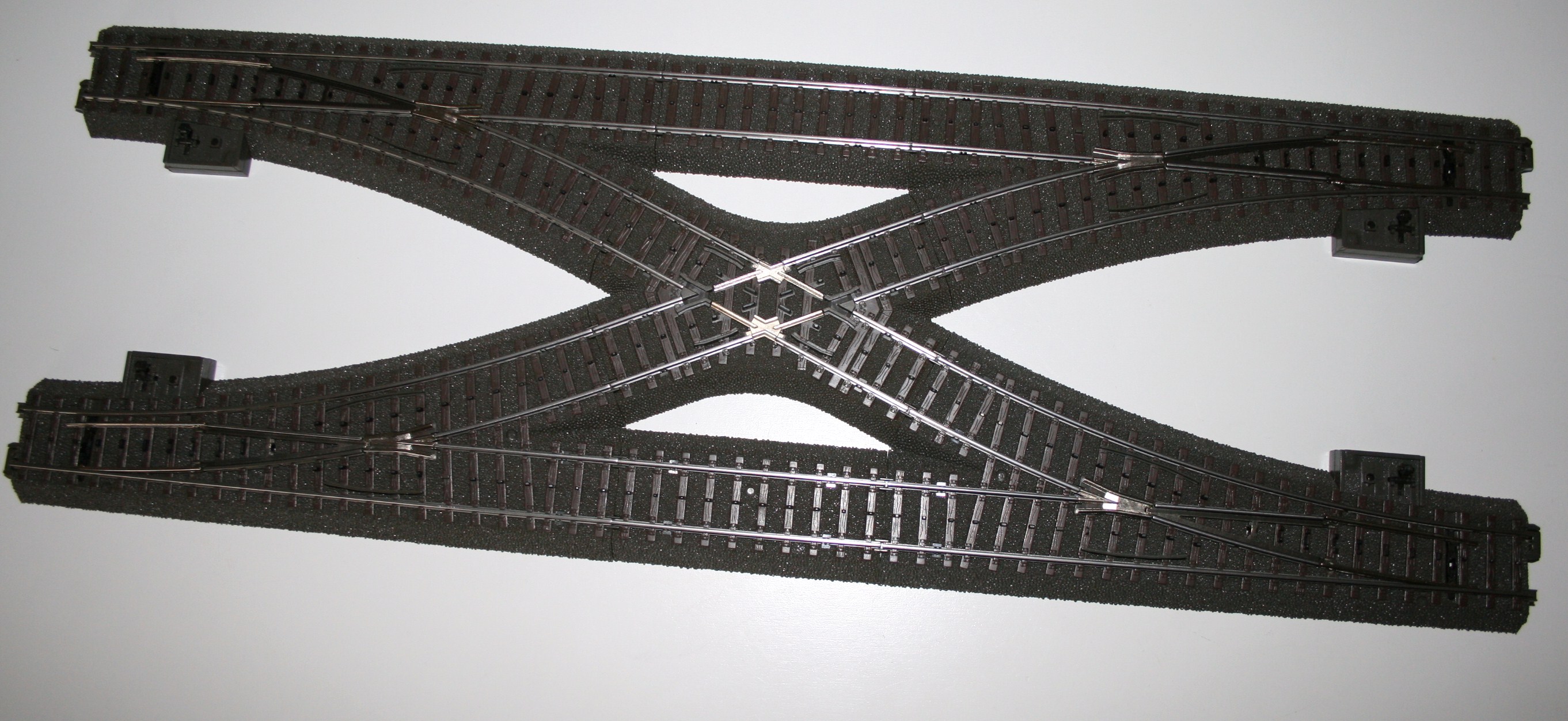

Jeg ekperimenterer lidt med forskellige opstillinger af bane (Märklin HO). Jeg havde sat dette kryds op som ses på billeder. Der skete dog det at toget stoppede da det havde kørt over sporskift og kryds. Så snart det mødte det andet sporskift stoppede toget. Da jeg købte krydset fulgte en lille stump brun ledning med. Hvilken funktion har den ? Jeg strømføder banen med en transformator af mærket 66191. På min mobile station var det også et lille symbol der kunne tolkes som om der var en dærlig forbindelse eller noget ligende. Nogen der har et bud ?

De to plastik hjerteskykker der er på oversiden af dit kryds gør at der ikke er nogen skinneforbindelse mellem de to dele af krydset. Det er det den brune ledning skal forbinde.

Tak for det gode råd. Så jeg skal altså forbinde de 2 hjertestykker med hinanden ?

Hvis ikke jeg tager fejl så skal du forbinde din brune ledning som på billedet. Hvorefter det skulle virke.
