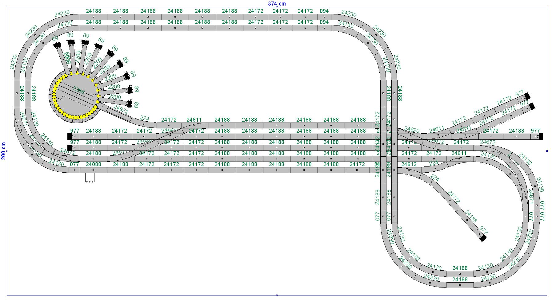

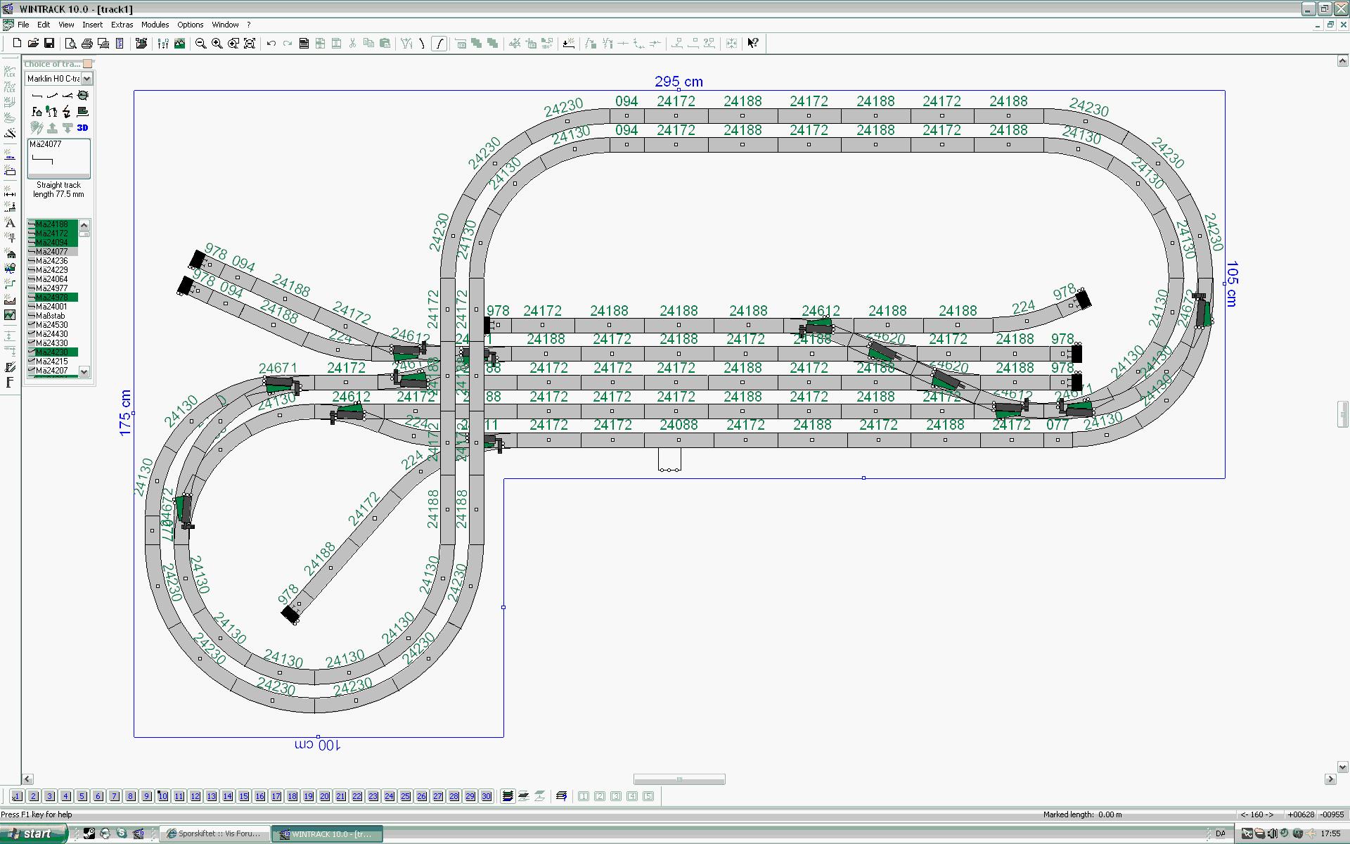

Hej alle sammen på sporskiftet.
Jeg tænkte på om en kunne hjælpe mig med at lave en bestillings liste til min komne bane jeg ville bygge lidt op.
Fandt en bane i et skinneplans blad fra Märklin (Har lavet en sporplan efter den)
Men nu kommer Spørgsmålet.
Hvor mange bropiller skal jeg bruge af de forskellige og hvor skal de placeres ?
Hvad for nogle broer fra Märklin skal jeg bruge ? http://www.shop.nettog.dk/group.asp?group=51
hvor skal stigningen starte.
Jeg ved godt der er R1 på sporplanen men skal bruge til at kunne få lidt timer til at gå med så den skal ikke bygges totalt flot. da jeg skal bruge den som et midlertidiget anlæg så jeg kan køre lidt med mine loks og få lidt glæde af dem. ved der er nogle af mine vogne som ikke er glade for R1 så dem ungår jeg at køre med og landskabet bliver med græsmåtter.
Hvilken plade skal jeg bruge som bund på banen ?

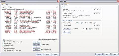

Skinner:
24077 - 2
24094 - 4
24172 - 31
24188 - 31
24088 - 1
24130 - 22
24230 - 12
24224 - 4
24611 - 3
24612 - 4
24620 - 2
24671 - 2
24672 - 2
24977 - 7

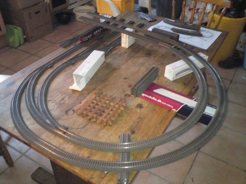

Du kender ikke til Bropillerne vel ? for kan ikke helt finde ud af hvor mange af hver jeg skal bestille her til januar når jeg skal starte med at bygge lidt op.
DSB MY1147 - Banner
Mvh. Sebastian Leo Forring
Hej igen
Næeh, det er nok for lang tid siden (28 år) jeg kørte Märklin, og da var det M-skinner; men dengang var bropillerne bygget op således, at der var et underlag (1 cm), et højt stykke bropille (5 cm), samt et lavt stykke bropille (1,5 cm). Der skulle, så vidt jeg husker, nemlig 4 små stykker til, at danne samme højde, som et stort stykke.
Den største højde af broen på dit anlæg afhænger af, om du vil køre med luftledning eller ej.

Hej igenNæeh, det er nok for lang tid siden (28 år) jeg kørte Märklin, og da var det M-skinner; men dengang var bropillerne bygget op således, at der var et underlag (1 cm), et højt stykke bropille (5 cm), samt et lavt stykke bropille (1,5 cm). Der skulle, så vidt jeg husker, nemlig 4 små stykker til, at danne samme højde, som et stort stykke.Den største højde af broen på dit anlæg afhænger af, om du vil køre med luftledning eller ej.
okay. men man starter ved den minste kan jeg så gætte mig til. der er jo 4 størrelser
(Bro pille fundament plade 2.5 mm)
(Grundpille 3 mm. for bropillesystem)
(Bropille 6 mm. for Märklin C + K broer)
(Bropille 30 mm. for Märklin C + K broer)
Nej jeg venter med luftledninger til mit store anlæg om små 10 - 40 år Laughing out loud
Men 5 cm er den højde man skal bruge når man ikke anvender luftledninger så ? og ellers skal man bare lave en stigning på 2% som jeg ikke ved hvad svare til i cm i højden og hvor de skal placeres.
DSB MY1147 - Banner
Hej igen
Jeg mener, at en sikker højde uden luftledning til Märklin C er 7,5 cm, da skinnens højde også skaltages med i betragtning.

Hej Sebastian
Omkring din stigning har jeg regnet lidt på det.
Mindsteelementet fra Märklin (brostykker) er 3 mm. Hvis vi går ud fra at en standard skinnelængde er 180 mm. så vil du opnå en stigningsprocent på 1,67 hvis du forhøjer med førnævnte 3 mm pr. skinne.
Hvis du skal op i 7,5 cm i højde skal du bruge 450 cm bane for at opbygge den højde.
Hvis du forøger med 6mm pr. skinne bliver din stigningsprocent på 3,34 og du skal bruge 225 cm. for at kommer derop.
Jeg kan ikke se at det er muligt på dit layout.

Det jo en bane de har lavet så jeg troede det kunne lade sig gøre.
:S
Men så må jeg lave en anden sporplan eller prøve at finde på noget.

Hej Sebastian
Jamen det kan sagtens lade sig gøre. Det var dig selv der skrev at du ville have en stigningsprocent på 2.
Men Märklins sporplan forudsætter at du skal op på 4%. Til gengæld garanterer planen dig at alle skinnerne passer i planen, ikke at det nogensinde bare kommer til at minde om et realistisk sporforløb.
Dette gælder stor set for alle færdige sporplaner.
Du må i tænkeboks selv. :idea:

Nu har jeg ikke testet om mine loks kan trække 4 vogne på en 4% stigning. men hvis de kan ville jeg holde mig til dette anlæg. hvordan udregner jeg hvor bropillerne skal stå ? og hvor mange jeg skal bruge ?

Der må vi have nogen andre på banen der har erfaring med c-skinner og hvor langt der må være mellem understøttelserne. I gamle dage, da jeg kørte 3-leder, var alting m -skinner og der var man nødt til at have en bropille i hver skinnesamling. Det er mit indtryk at c-skinnerne er betydeligt mere "stive" i samlingerne og at man derfor ikke har behov for så mange understøttelsespunkter?
Nogen der har erfaringer?

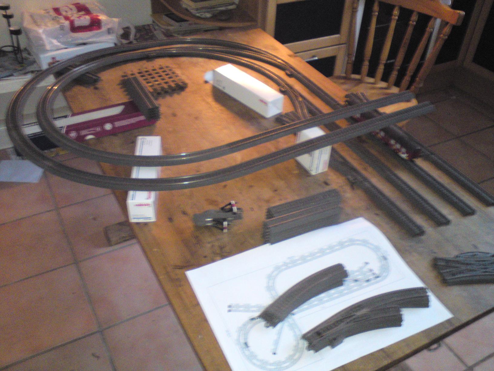

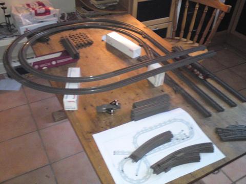

Hårlev
Indlæg: 594
Nu har jeg lige spjelvendt den fordi jeg skal have så meget plads som der er muligt hvis jeg skal kunne udvide banen på et sener tidspunkt. og udvidelsen ser således ud Laughing out loud
