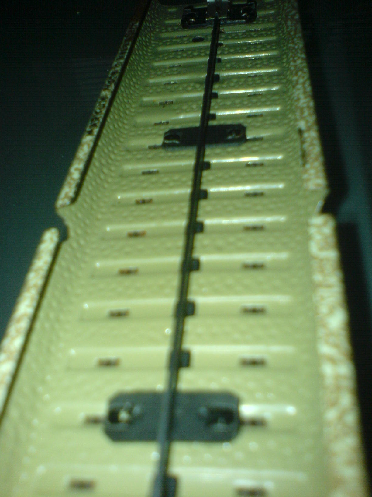

Jeg er i gang med at realisere en drøm jeg har gået med i mange år om at kører med flere tog på en gang. Det skal lige siges at jeg er helt ny inde for den digitale drift og har kun prøvet at køre med analog et par gange.
Jeg har bl.a. skrevet til digitaltog.dk om de spørgsmål jeg har, og jeg har fået nogle super svar og jeg kan varmt anbefale hjemmesiden.

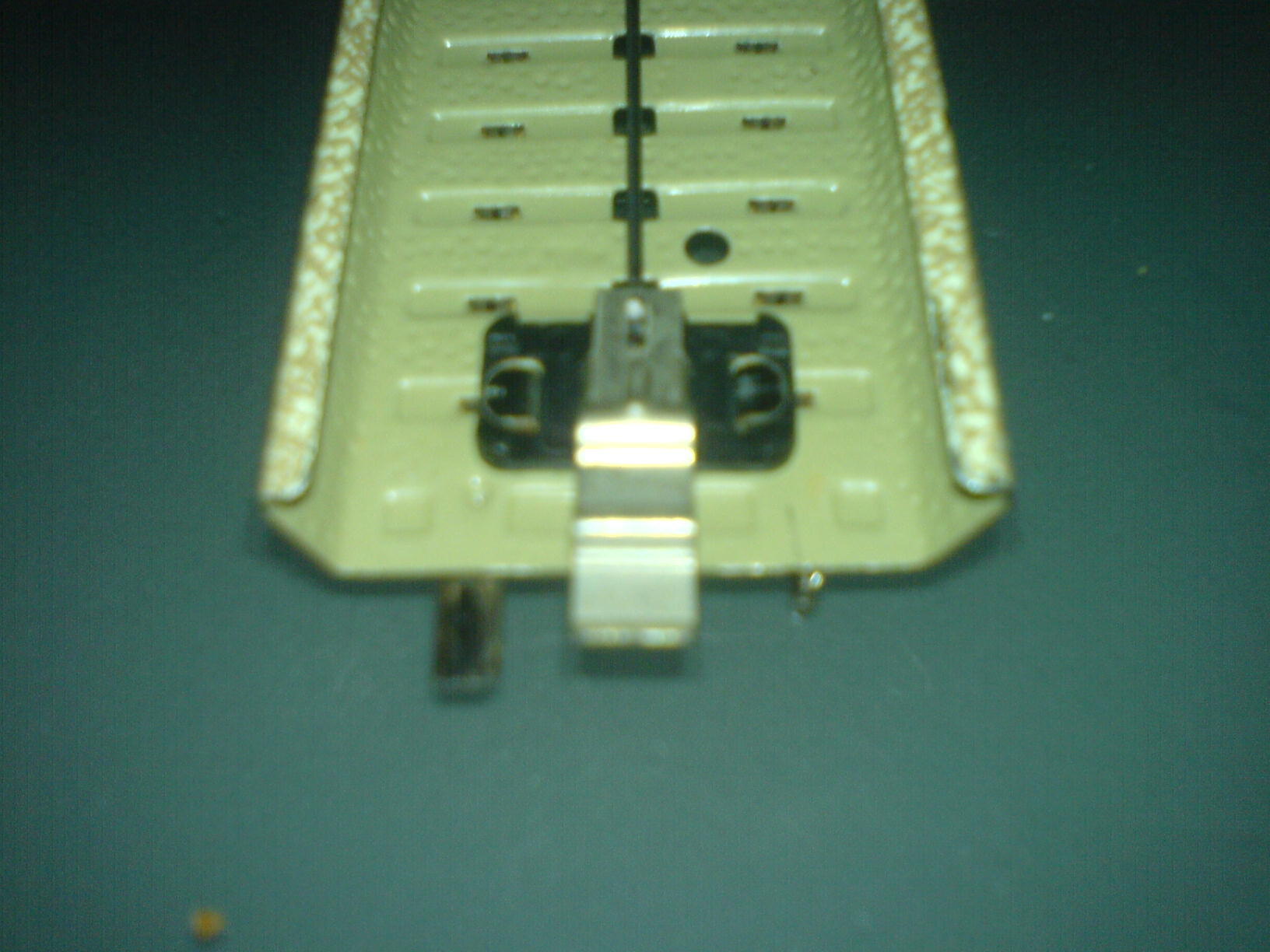

Jeg har fået anskaffet mig 300 spor fra et loppemarked og jeg går ud fra det er m-spor, da de er lavet i vesttyskland (jeg har vedhæftet et par billeder).
Mit mål er at kører med flere tog på en gang og gerne computerstyrret (måske med faste afgangstider og den slags, men det er kun ønsketænkning). De forskellige tog skulle gerne have forskellige hastigheder, stoppe ved forskellige stationer uhafhængigt af hinanden mv, stoppe ved endestationer og kører modsat retning på et parallelt spor.

De skinner jeg har købt, kan de godt klare at køre flere tog på en gang uden at antallet af tog påvirker hinanden (herunder tænker jeg på strømstyrken)?
2)
Kan jeg med disse skinner godt have flere køreretninger samtidig, så f.eks. tog tog mødes på samme spor med forskellig hastighed, bremser og derefter kører tilbage?
3)
Vil der være problemer med signet til toget ved disse skinner (jeg har læst mig til at ved digital drift sendes informationerne til toget gennem skinnerne)?

1. det er marklin´s M skinner du har skaffet dig, disse kan godt bruges til digital drift, skinnerne er dog ikke så gode til at føre strømmen videre til næste skinne, så en udskiftning til marklin´s c skinne, er vær at overveje, evt. skal du for hver 2 meter sætter nye strøm forbindelser på
2. Skinnerne har ingen indflydelse på på kørelse retningen.
3. se svar i i 1.

Jeg har absolut heller ikke lyst til at skifte ca. 1000 M-skinner, sporskifter, kryds m.v. ud. Det har jeg taget konsekvensen af nu hvor jeg vil køre digitalt. Der ligger højest 2 skinner mellem hver tilslutning til strømmen. Der er ingen tvivl om at lokomotiver produceret til at køre på M-skinner kører godt på dem.
Jeg har lokomotiver fra andre producenter og de kører absolut ikke lige så godt på M-skinnerne. M-skinnerne skal justeres med en tang - både selve skinnerne i forhold til hinanden og klemmerne under/mellem skinnerne.
Når det arbejde er gjort, vil jeg sige at mine lokomotivrer kører rimeligt. Der er klart at der er lokomotiver der ikke skal ud på sidespor, men det synes jeg kun gør det sjovere. Skal vogne ud på sidespor skal der skiftes til andet lokomotiv.

Det forekommer mig at diskussionen omkring brug af M skinner til digital drift, lige så meget handler om den traditionelle religionskrig omkring valg af skinner.
Der er ikke megen religion i diskussionen om M-spor i forhold til C- og K-spor.
Ved digital kørsel er man meget afhængig af sikker kontakt til sporet og her er M-sporet ikke så egnet som C- og K-spor. Derudover kan man kun vanskeligt lave sporisolationer etc.
Det er min personlige opfattelse, at man naturligvis kan køre lokomotiver digitalt på en eksisterende M-spor bane, men at M-spor vil give for mange frustrationer i forhold til C- og K-spor ved en nyanlagt bane til digital drift.

Drop M-skinnerne! Hvis du alligevel er paa vej ind i hobbien, saa skynd dig at saelge dem igen. Du kan sandysnligvis faa det samme for dem, som du har givet ud!!!
Hvis du fortsaetter med Märklin/3-skinne drift, saa koeb C-skinner.
