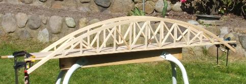

-bygger på en 130 cm lang buebro...
Må vi se ?

nå ja da - her er så lige status efter at have puset siderne af. Forbilledet er en betonbro a la Aggersund m. flere. Den skal føre min bane forbi min dør ind til arbejdsværelse.
