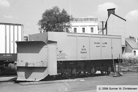

Da DSB begyndte at ombygge de gamle tendere til sneplove, var de første med en plov bygget af en stålpde med kanterne bugget - i modsætning til de senere med 2 buede plovhalvdele.
På den første type ligner tenderen stadig en tender - der har selvfølgelig været en masse ballast i - men hvilken form? Hvordan så de ud oppe fra? Kunne man se ballasten?
Se et eksemplar i den vedheftede fil.
det er et dejligt billede af Gunner W Christensen, jeg har tilladt mig at låne til at illustrere typen med. Det enste jeg umiddelbart kunne finde.
Da de fik den buede plov er det helt tydeligt, at der er læsset en flok betonklodser op som ballastvægt.

Ja, det er en herlig specialvogn.
Den er ganske rigtigt baseret på en tender, fra en P-maskine. Jeg har netop nr. 106 som model.
At dømme efter modellen så har der været svejset en glat plade på toppen hvilket medfører at det ikke har været muligt at kommen til "indmaden".
Om der så har været fyldt "noget" i før tenderen blev forseglet ved jeg ikke.
Jf. oplysningerne fra Jernbanen så var tenderens vægt i aktiv tjeneste 48,4 t og sneploven vejede 47 t. Medregnet vægten af toppladen og sneskærene så tror jeg ikke at der er gjort noget for at førøge vægten.
Modellen kan iøvrigt stadig lejlighedsvis fås som hvidmetalbyggesæt.

Ja jeg har også et kit jeg skal have bygget. Jeg tror bestemt at tendervægten på de de 48t er med 21 m3 vand og 6t kul. Da vægten som plov stort set er den samme, og pladen og ploven næppe vejer 27t, så må der være "stoppet noget i". Hvis man ikke kan se det pga en topplade er det modelmæssigt ligegyldigt, men jeg ville så gerne have bekræftet, at der rent faktisk var en topplade til at lukke "hullet".

Ja du har ret.
Jeg checkede lige data vedr. tom- og tjenestevægt og det står klart at Jernbanens opgivelser på 48t er tjenestevægt, så der er smidt noget (formodentlig beton) i sneploven.

"Gert Frikke" skrev:
Hejsa!Ja jeg har også et kit jeg skal have bygget. Jeg tror bestemt at tendervægten på de de 48t er med 21 m3 vand og 6t kul. Da vægten som plov stort set er den samme, og pladen og ploven næppe vejer 27t, så må der være "stoppet noget i". Hvis man ikke kan se det pga en topplade er det modelmæssigt ligegyldigt, men jeg ville så gerne have bekræftet, at der rent faktisk var en topplade til at lukke "hullet".Gert
Det var der på dem jeg kan huske fra ungdommens vår (plade altså) - godt rustne & med små vandpytter på toppen !
