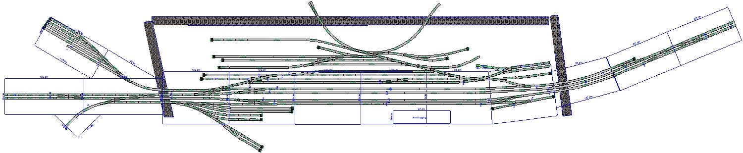

Jeg har i et par år haft en vision om, at bygge Slagelse Station fra 1986 i model. Jeg ved godt, at det er et ambitiøst projekt, især når så godt som alle signaler skal med, og når stationen bliver ca 12 meter lang.
Jeg plejer at kalde det for mit 50-års projekt, for ikke at sætte nogens forventninger for højt. Og jeg har endnu ikke nogen planener for hvor når jeg skal begynde at bygge.
I løbet af den tid der er gået har jeg samlet de informationer jeg har kunnet finde om sporplan og bygninger m.m. og tegnet en del i wintrack. Se tegning.
Siden jeg begyndte på at bygge moduler er visionen blevet til at Slagelse også skal være på moduler. Der er stadig nogen justeringer der skal laves i sporplanen, så sporskifter m.m. ikke ligger hen over en samling.
Som det kan ses på tegningen er der en del af de nordlige spor der ikke p.t. er plads til på modulerne. Det kan være det kommer en gang.
Det jeg lige p.t. synes jeg mangler er:
- Oplysninger fra TIB fra midt 80'erne om ind- og udkørselshastigheder til/fra alle togvejsspor.
- Alle de billeder af stationsområdet fra 1970 til 1989 jeg kan få fat i.
- Info om sporbenyttelse.
Og sikkert også en hel masse mere.
Så alle der har noget info om stationen, eller ved hvor jeg kan finde noget, må meget gerne skrive.

Hvordan har du tænkt at løse opgaven med sporforbindelse ved de moduler der har et skævt spor ved forbindelsen til næste plade ?
Det har jeg flere gange tænkt over, og af samme årsag jeg lidt betænkelig ved at lave et større anlæg som har flere skæve forbindelser i samlingerne mellem modulerne !
Mvh Jesper
Min tanke var at skære skinnen over på skrå, hvis skinnerne ligger ordenligt, burde det ikke give noget problem. Men hvis nogen har gode/dårlige erfaringer eller forslag, så vil jeg gerne høre om dem.

I så fald tror jeg du skal lave nogle beslag med fikserings bøsninger. På samme måde som man laver samlionger i støbeforme hvor plader ikke må sideforskydes ved samling. En forskydning på 0,5 mm går ikke med skinnesamling på skrå, hverken sideværs eller i længderetningen. Det skal bare passe præcist for at musikken spiller...
