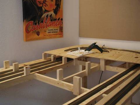

Jeg køber først træ onsdag eller torsdag og laver derefter L-rammen på ben som passer ind i rummet. Derefter må jeg se hvad der kan blive plads til på de 220 x 100 cm + 390 x 100 cm plads som jeg har til rådighed.
Jeg fandt lige denne webside:
http://www.thustrup.org/side9.html
... og der fandt jeg også en måde at løfte næste niveau op på - se foto.
Jeg tror dette er løsningen på min bane.

Jeg tror du er på rette vej. Jeg har selv rammen i niveau 0 og har derefter eftermonteret underetagen. Skulle jeg starte forfra i dag, ville jeg nok gøre det omvendt.
Hvad der er bedst afhænger nok også af, hvor meget bane der er i underetagen. Er der kun enkelte spor nederst, vil det underhængte niveau måske være det letteste, men for mit vedkommende ville rammen i bunden sandsynligvis have været den bedste løsning. Sådan bliver vi alle klogere.

Jeg undre mig dog over om selv benene på rammen skal gå 1 niveau op eller hele rammen blot skal være flad som en pandekage. Fordelen ved at benene går op til næste modul er jo stabiliteten, men omvendt sidder de garanteret i vejen under montagen, og samtidigt er mit anlæg jo ikke ret stort og stabilitetsproblemer burde derfor heller ikke opstå.

Jeg ville vælge at føre benene igennem. Du skal alligevel have afstandsklodser imellem lagene.

Er nu næsten færdig med at eftermontere en skyggebanegård under op / det er i mine øjne dobbelt så stort et arbejde og meget mere trættende.
Man får et meget bedre overblik fra oven
Så begynd fra bunden og arbejde Dig op.
