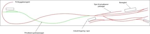

Jeg har brug for lidt information om hvordan man styrer sin skjulte banegård. Jeg har vedhæftet en sporplan, hvor den øveste banegård er skjult.
Jeg vil gerne have at der skal kunne gå tog ud til både højre og venstre på den skjulte banegård. Menår nu "musikken spiller", hvordan styres det så? Jeg har jo ingen anelse om hvilket tog der holder hvor på den skjulte banegård?
Hvis jeg vælger et tog, hvordan sikrer jeg mig så at sporskiftet står rigtigt? Og hvordan sikrer jeg mig at toget der kommer ind på den skjulte banegård stopper indenfor sporstykket.
Beklager hvis ovenstående er totalt dumt at spørge om, men jeg ved sq ikke så meget om det digitale, eller hvilket system man skal vælge for at kunne ovenstående.
