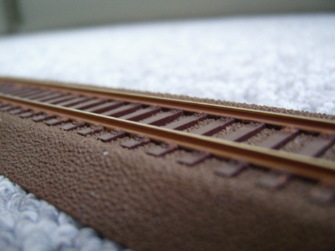

Det nemmeste er at købe en brun spraymaling, f.eks. i en kunstnerbutik, og give det hele en tur eller to. Det har jeg gjort her:
Derefter er malingen på toppen af skinnerne skrabet af med en stållineal på tværs af sporet.
