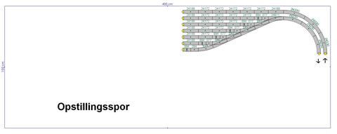

Jeg laver lige en opstilling med PIKO spor, så kan du få inspiration heraf.
Sebastian Leo Forring
Hårlev
Indlæg: 594
gik da ud fra at kontakt skinne er en som giver toget info om at den skal stoppe hvis der er rød lys på signalet
Er kommet til det her. der kan være 1 lok og 4 vogne på de små og de 3 andre spor bliver til godstoge.
Mvh. Sebastian Leo Forring

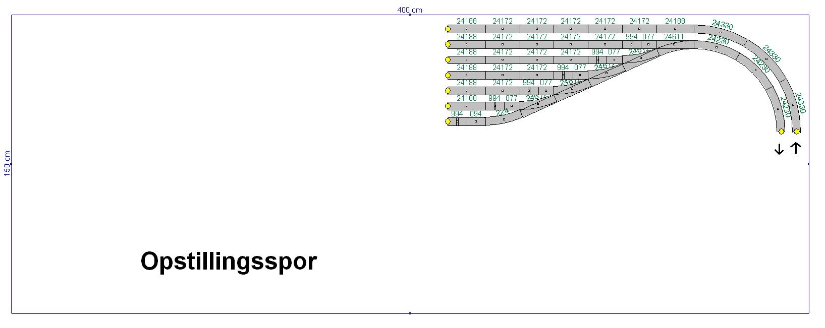

killerp
Fotograf
Indlæg: 2.238
opstillings banegård med c skinner, så du kan se evt. nr.
Gavflaben fra Falster
(Falsterbanen)
Hårlev
Indlæg: 594
Har først set dit forslag nu peter, da jeg sad og prøvet i wintrack igen, samt redigere mit indlæg
og der er 4 spor. det meget godt. så de osse længre end det jeg har lavet.
:D
men den kurve hvor den køre op køre lige ind til nogle perroner. ved de første 2 spor ¨på den banegård som jeg er ved at lave i wintrack. sidder og bygger stille og roligt mit anlæg op i wintrack. men tager et sted af gangen da jeg kun har en demo udgave af wintrack. så kan ikke gemme mine filer på den måde og for at gemme det jeg har lavet må jeg tage et sceamshort af det og gemme det i paint
