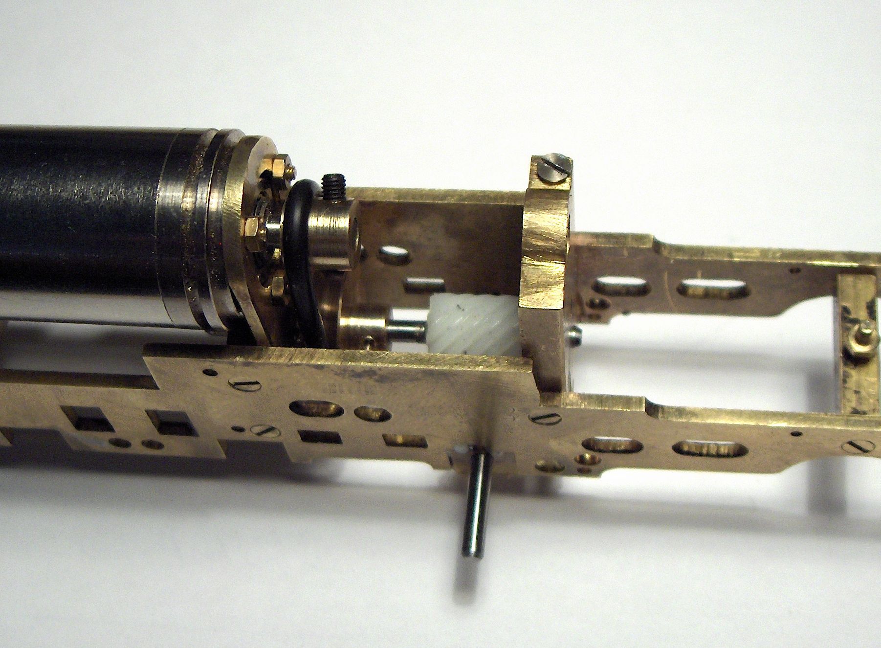

Hej igen
Efter at gearet til min lille tre-kobler har ligget stille et stykke tid, fik jeg kløe i fingerne igen. Så jeg røg på drejebænken og fik lavet de sidste dele så der nu er forbindelse fra motor til drivaksel. Det er en Faulhaber 2233F012 med gear påsat fra fabrikken, 17,2/1, men der skulle yderligere gerares 3/1 ned for at motorens omdrejningstal skal komme til at passe med hastigheden, som jeg har sat til ca 60 km/t.
Det er blevet lavet om et par gange undervejs, hvilket kan ses på resultatet, men nu skulle det fungere tilfredsstillende. Akslerne er sat i todelt akselkasser, som er skruet sammen med 2mm gevindtappe, og holdt sammen med møtrikker, så det kan skilles ad igen. Min største bekymring med gearet er nu om nylon-tandhjul der sider på drivaksel og den ene gearaksel bliver sidende stramt. Ellers må der bare laves en bøsning som sættes mellem tandhjul og aksel. Remskiverne render ihvertefald ingen steder. Hullerne til akslerne er drejet istedet for boret. Det bliver meget mere nøjagtigt, og der kan laves presspasninger der går så stramt at delene næsten vokser sammen.
Så for undervognens vedkommende er der nu hjul og gangtøj med styring og tage fat på. Værst bliver nok hjulene, som jeg egentlig havde planlagt at bruge de skiver af støbehjern til, som i første omgang blev lavet til H-maskinen. Men tror nu at der bliver lavet nogle nye skiver i messing. Dels er jeg ikke tilfreds med skiverne, dels kan slaget loddes på sammen med den knold hvor drivtappene sider i. Og messinget er heller ikke så hårde ved værktøjet som støbejern. Støbejernet har jo så den fordel, at det har konturen fra støbningen, som er så karraktaristisk for støbte emner. Det ville ihvertefald være super lækkert og få dem lavet som støbning, men det er ganske enkelt for dyrt. Ærgerligt nok.
