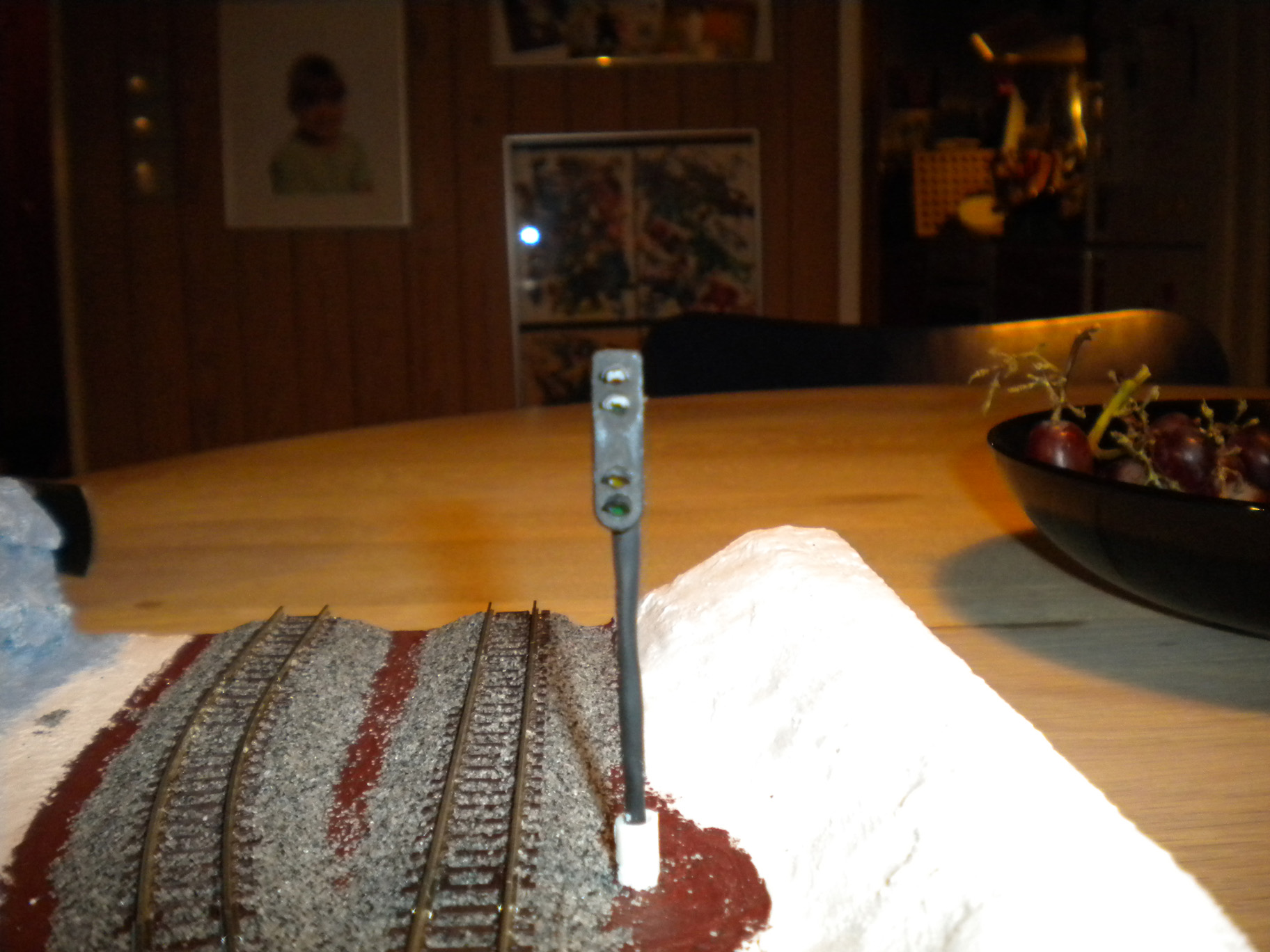

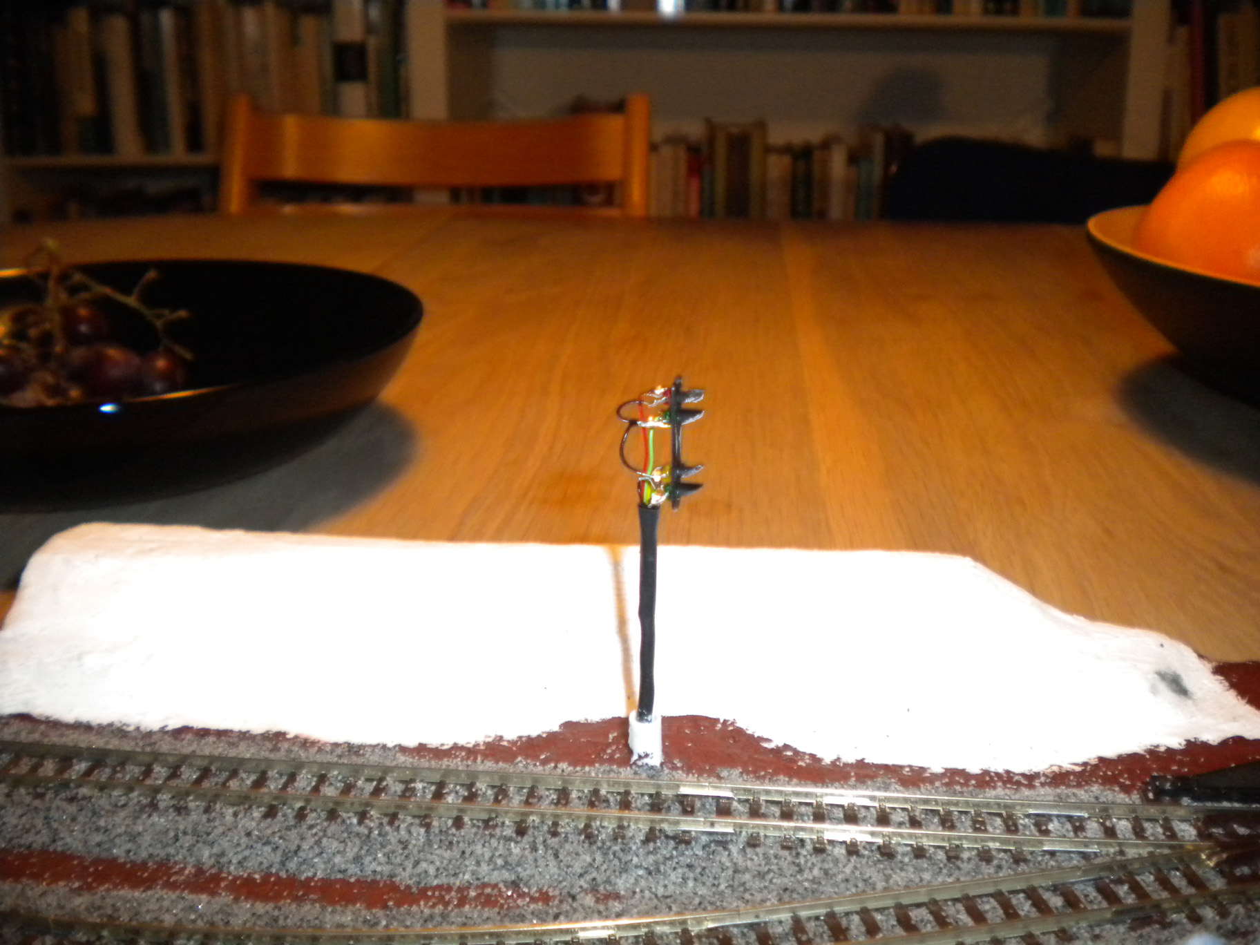

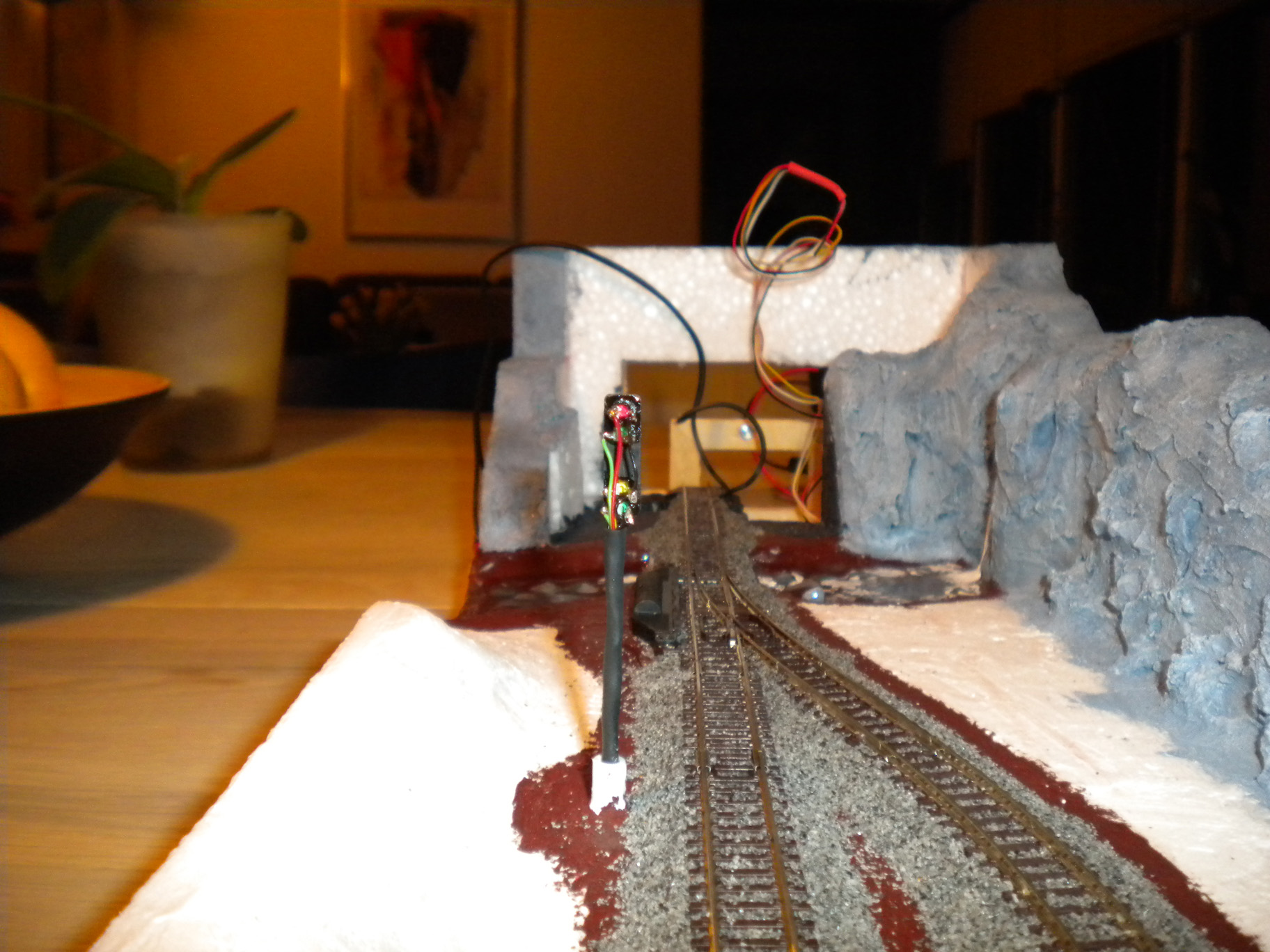

Hej alle
Jeg modtager ikke kritik for mine fototekniske evner Laughing out loud
Jeg kan godt følge Gert det meste af vejen men til prisen er det vel et OK produkt, men bedøm selv billederne.
Jeg har investeret i det der skulle være et Dansk I-signal hosTogdillen og det ligner temmelig meget det Dansk Hobby har til salg på QXL, N6 er varenummeret hos Togdillen, men bedøm selv.
De hvide skygger er aftryk af mine fingre påført Loctite 401 Laughing out loud Ja jeg fjumrede med dioderne under limningen.
Lodning er ikke min stærke side, så det er muligt at en med mindre pølseagtige fingre og bedre loddeteknik kan få bagsiden af signalet til at være kønnere.
Som billederne viser er signalpladen ikke korrekt udformet til epoke V (den skal være rundet i både top og bund, hvilket den også er afbilledet som i posen), det er muligt at signalpladerne så sådan ud tidligere, men ikke i dag.
På vejledningen er vist at rød LED skal monteres øverst, derunder grøn, gul og grøn, jeg kører epoke V så der er rækkefølgen øverst gul, derefter grøn, rød og grøn. Men det er jo bare et spørgsmål om at tænke sig om når man monterer LED dioderne, jeg glemte at tænke Laughing out loud
Hvis man retter ledningerne inden krympeflexen varmes på, er det nok muligt at få en mere ret signalmast.
Mine mangler mht. at tænke sig om og montere signalet skal ikke komme produktet til skade, så I bedes venligst se bort fra mine mangler, ved jeres bedømmelse af signalet. Laughing out loud
Jeg tror ikke at dette signal er for nittetæller.
Rettet/ændret. Jeg glemte målene på signalet, signalplade bredde 6 mm = 96 cm, højde 22 mm = 352 cm, højde på signal med signalplade 68 mm = 1088 cm.
side
bag
front
