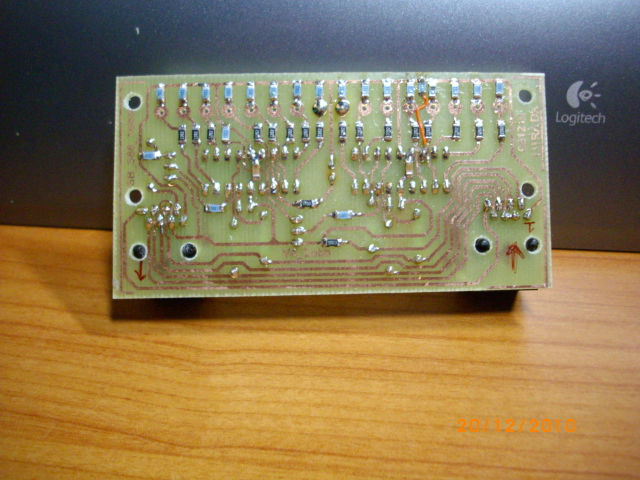

Jeg har gennem nogen tid søgt efter en afløser for Märklin S88 bus og tilbagemelder system, da jeg mener det er for støj følsom og giver for mange falske tilbage meldinger uden egentlig grund.
Et kort som ikke vil arbejde rigtig et sted på anlægget, kan så måske flyttes til et andet for så der at virke, måske
, det kan jeg ikke bruge til noget.
Jeg fandt dette system på nettet:
http://www.digital-bahn.de/bau_s88n/konzept.htm
Her kan i læse alt omkring systemet og dets muligheder, så ingen grund til længer forklaring fra mig.

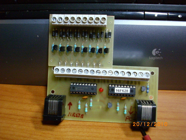

Men der er nu fremstillet og testet kort til 8 og 16 indgange, samt anskaffet et stk. færdig kortfra Tyskland for at have noget at teste mod.
Og systemet virker, og det virker 100% stabilt, enten opsat alene som N bus, eller kombineret med den " Gamle" S88 bus.
Prisen for et kort med 16 indgange er ca. 150,- kr komplet, dertil kommer så sporbesat melder, men alle gamle typer besat melder KAN arbejde på systemet uden problemer.
Den største fordel ved systemet er dets simple opbygning samt brug af standart netværks kabler og tilhørende stik = nul støj problemer.
Jeg har prøvet at provokerer systemet på alle mulige måder uden at kunne frembringe falske meldinger, gøres det samme med det gamle S88 system tror man sku at man er på Disco med løbelys.
Mvn.
Stig

Er det ikke bare s88n du snakker om her. Ikke fordi jeg skal forklejne noget som helst, for det er jo fedt at det virker ufatteligt meget bedre. Men s88n er, som jeg forstår det bare s88 overført vha cat-5 netværkskabler. Hvilket vil sige at det underliggende system er det samme. Altså s88. Jeg tror sågar man kan få nogle adaptore til s88, der kan sættes over stikket så du kan bruge cat-5 kabler i stedet for de gamle serielkabler.
Og så vidt jeg ved så er det ham der står for OpenDCC der har lavet alt forarbejdet til s88n. Det virker som om han ved ret meget om digital styring.
http://www.opendcc.de/s88/s88_n/s88-n.html

Jamen det kan man også LDT og Conrad sælger dem (sikkert også andre.
Pris omkring 6 eu.
Ikke helt. Det er med en lille processor om bord, som laver filtrering på signalerne.

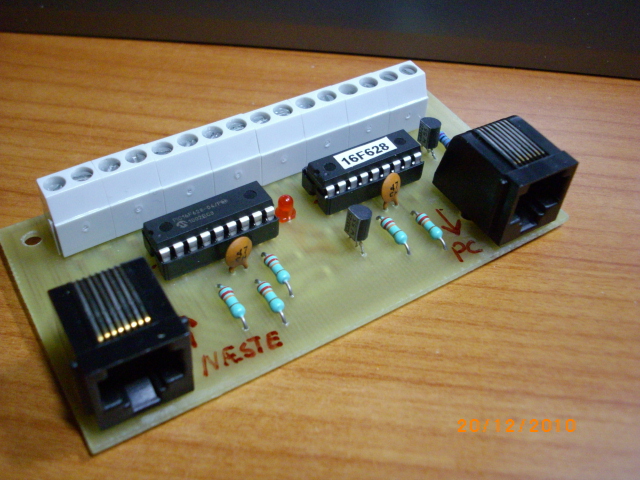

Ser super ud.
Men hvad med HEX filen til 16F628 kresen. har man den.
hvis ikke så er den jo ikke meget til..

Både Hex fil og ASM koder er tilstede.
Ellers lå der jo heller ikke færdige og teste print på mit bord
Mens vi er ved det kan der bruges en Pic kreds af typen 16F627A eller 16F628.

Og jeg kan kun sige at systemet virker 100% tilfredsstillende, jeg har lige pt. 120 indgage i drift sammen med Windigipet og et HSI interface, og har ALDRIG haft så meget som EN fejl fra systemet (mere end jeg kan sige om det gamle S88 system, det til tider mere lignede et Disco løbe lys :twisted: :twisted: )
