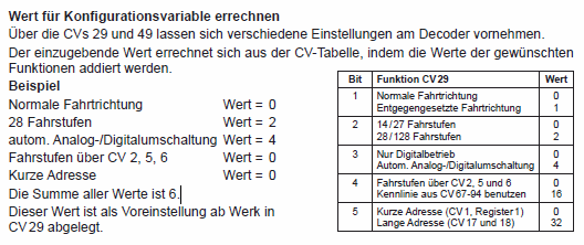

hvad har du af central?
Læs i CV29 og læg en til (ellertræk 1 fra afhængig af hvad den står til
http://www.uhlenbrock.de/INTERN/%3aDAVID/ARCHIVE/WWW/INTERN/20/1/Deutsch...
kifa
Onsevig
Indlæg: 245
Hej Tak for dit hurtige svar
Jeg har en Intilibox og CV 29 er sat til default 6 !! Vil det så sige at den skal stå til 5 eller 7 ???
Kim
Møtrik
Indlæg: 619
sæt den til 7 så skulle den ged være barberet

Jeg har nu haft 2 S-maskiner i hænderne og begge kørte, som du skriver baglæns, som default.
Jeg har som Møtrik skrev, ændret CV 29 til 7, og det løste problemet.
