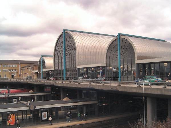

Er der nogen som har et input til højdemål, der vil være passende på:
Højden ( over skinnerne ) til underkant af cementkonstruktionen, der vil være passende for en station, der placeres på tværs af 4 spor, som skal slutte under stationen ( mit eget skud er 75 mm )
Cementlaget skal understøttes af stål - eller cementsøjler
Langs sporerne skal være en banegrav med etagehuse på den ene side, og her er spørgsmålet, hvad er den normale højde,sat i forholde til stationen på tværs
Der skal skydes ind, at stationen er Kibri / Calw, og da den kunne være lidt større, så den skal helst ende lidt højere, for at virke større i forhold til husene

Nem 102 siger 59/65mm,- men så kan ældre materiel ikke passere. Dit skud på 75mm lyder rimeligt. Men prøv dig frem,- det skal også se rigtigt ud!

Vedhæftet et billede af Høje Taastrup Station.
Hvis du prøver at regne lidt på forholdet mellem personernes højde og afstanden til betondækket så når du frem til noget i nærheden af 7 meter. På billedet fremgår også profilen af det betondæk der bærer stationen.
Var det sådan noget du var ude efter?
