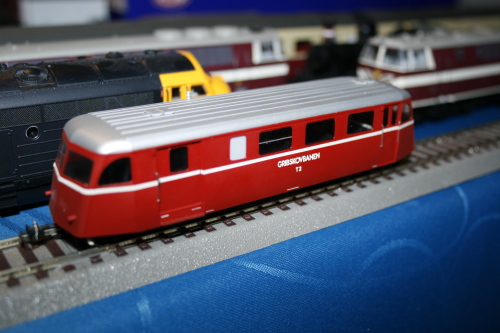

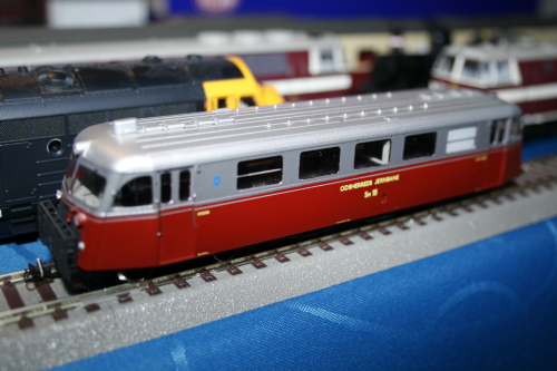

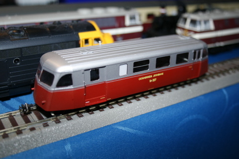

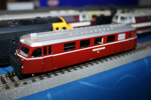

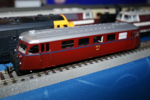

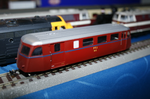

Hermed nogle billeder af modellerne.
Ikke den bedste kvalitet, da jeg måtte tage dem under ugunstige forhold på prøvebanen.
Men nok til at give et indtryk, indtil jeg får taget nogle bedre.
5
4
3
2
1
Knirke Smile
Knirke
Indlæg: 7
og så lige den sidste Wink
6
Knirke Smile

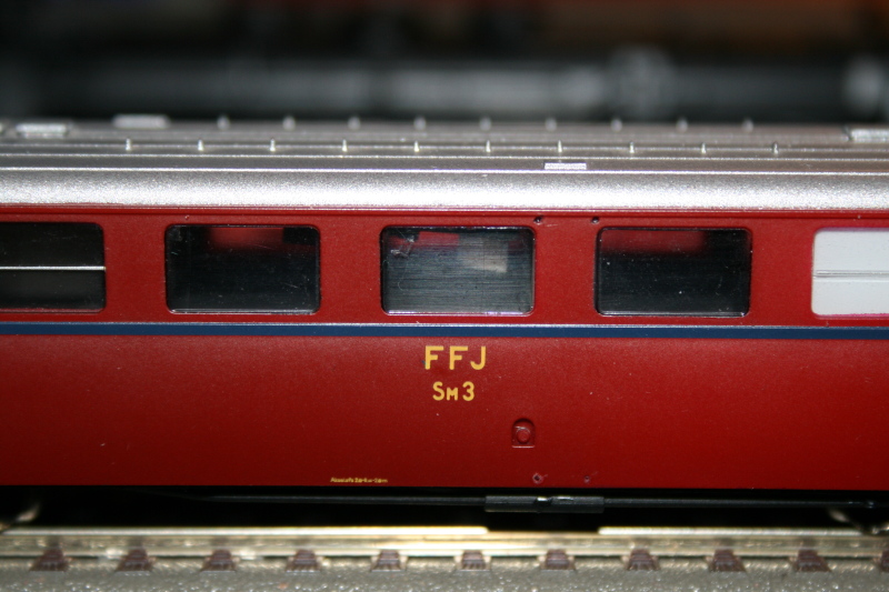

Søndenfjords
Indlæg: 284
På billederne ser det ud som om, mavebælterne på FFJ-vognene er blevet blå i stedet for sorte.
Søndenfjords
Knirke
Indlæg: 7
Det er helt korrekt at de er blå på modellen.
Jeg har ikke selv set FFJ bemalingen i virkeligheden, så jeg holdt mig til bl.a. billederne i Danske Privatbaners Motormateriel 1921-2001, og indrømmer gerne, at jeg selv havde set stafferingen som blå, da reflektionerne snyder øjet.
Men kan sagtens se nu, at de skal være sorte...

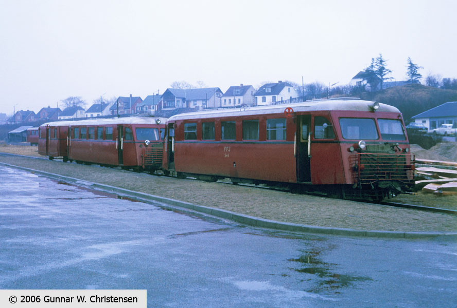

Vi vender lige tilbage til den blåsorte stribe på Aalborg-skinnebusserne:
Gode farvebilleder kan findes her http://www.tog-billeder.dk/ under "Danmark/ Privatbaner".
Jeg vil håbe at Heljan tager "kritikken" til sig, således at næste sending af skinnebusser - fra andre baner - bliver mere korrekt end den første. Samtidig skal det være en opfordring herfra til at lade flere "læse korrektur" på modellen, inden den sendes ud. Nogle af fejlene kan nok ikke rettes, f eks vinduet i dørene i pakrummet - men ellers må det være muligt at holde kineserne mere i ørerne, så de også i produktionen rammer den helt rigtige farve, hvis det er der fejlen er sket.
Jeg har købt GDS-udgaven og vil også anskaffe Aalborg-udgaven. Men som der skrives: Det er jo op til den enkelte selv at vurdere om modellen er "rigtig nok".
bl
Indlæg: 1.820
Og med hensyn til Gunnars farvebilleder skal det lige huskes, at de er taget for mange år siden og på papir, så nuancer skal nok tages med et gran salt. Men farven på striben kan der ikke være tvivl om...

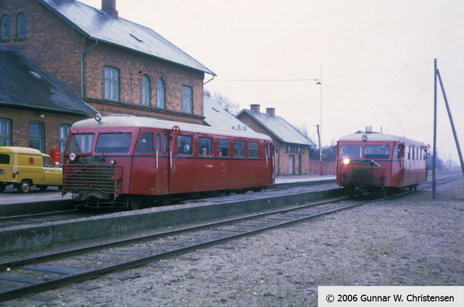

I "baner omkring ålborg2 står at mavebæltet er sortblåt og de billerder der er svarer nogenlunde til heljans farve
Nordjyllands jernbaner - Skinnebusser
17. aug 2010 ... Hos APB maledes skinnebusserne i en kirsebærrød farve, kaldet cerisefonce, og fik sortblå mavebælte. Senere blev farven på vognkassen ...
http://www.baner-omkring-aalborg.dk/?...Skinnebusser - Cached - Lignende

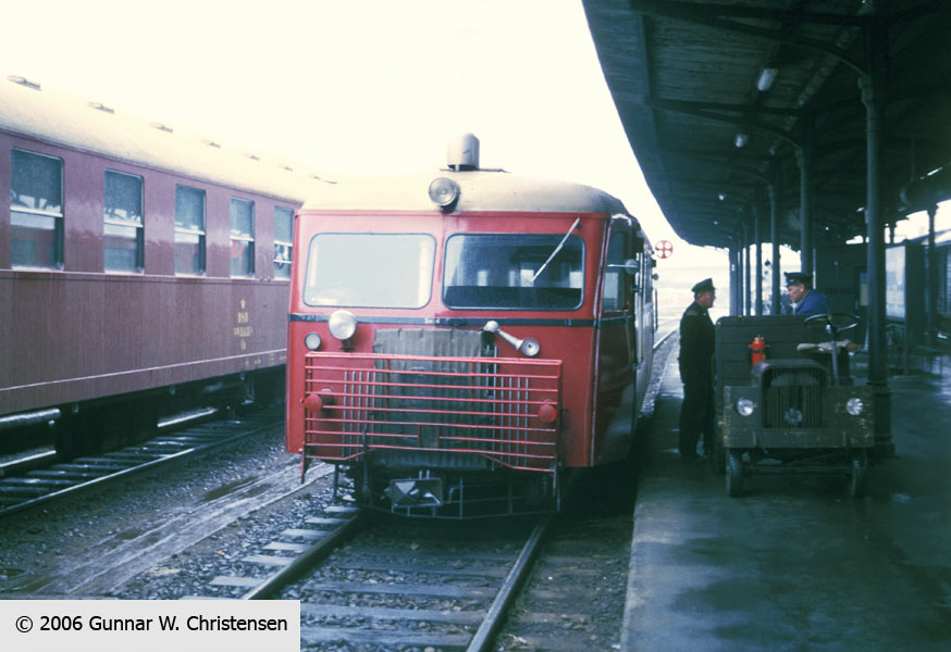

Det er indscannede Kodachrome dias, så farverne står som de skal.....
mvh. Dampfmeisteren
bl
Indlæg: 1.820
Men på dias kan farverne vel også ændre sig med tiden? Mine har i hvert fald.
Bjarne
Øh, æh - kan der ikke? Jeg synes, den ser meget sort ud på nogen af billederne - og meget blå ud på nogle af de andre?
bl
Indlæg: 1.820
Tja, jeg ved ikke, hvad farven skulle være, men dømte alene ud fra de billeder, der henvistes til. Så jeg skal altså selv passe på med at afgøre farver ud fra ældre fotos...
Bjarne
Indlæg: 4.373
Postulerer du dermed, at Kodachrome ikke kan ændre farve?
Knirke
Indlæg: 7
Hej Kresten
Der er nu ikke nogen der er fornærmet her.
Jeg er nu heller ikke nittetæller som sådan, men helt åbenlyse fejl som meget nemt kunne have været undgået, er på ingen måde acceptabelt fra en producent som gentagne gange har vist, at de sagtens kan udsende materiel, som har en meget høj og korrekt standard. Jeg er blot helt uforstående over for de mange fejl som disse skinnebusser er behæftet med.
Selvfølgelig er det op til den enkelte om man vil købe dem eller ej. Hvis jeg var fornærmet på Heljan gjorde jeg det nok ikke, men efter som jeg har stort set alt hvad de har produceret, er min holdning nok en anden. DERFOR forstår jeg så heller ikke, at de vil være bekendt at frigive et produkt, som ligger langt under den standard man må forvente med de produktionsmetoder der findes i 2011.
Det er ingen undskyldning at det f.eks. produceres i Kina. Kvalitetskontrollen er ene og alene Heljans ansvar.
Mine synspunkter er naturligvis helt for egen regning og forventer ikke af andre, at de skal være enige. Jeg er blot skuffet over resultatet, da en del af fejlene sagtens kunne have været undgået, og andre fejl måske er et nødvendigt valg, i forhold til produktionsomkostninger mv.
På bundlinien glæder jeg mig da meget over at se hvor meget Dansk materiel vi efterhånden har mulighed for at tilføje vores samlinger, men det skal altså ikke være for hver en pris. Hellere lidt mindre og bedre kvalitet. Perioden med fordanskede vogne og lokomotiver behøver ikke gentage sig selv igen og man skal huske på det er modeltog, ikke legetøjstog, hvorfor krav til producenterne ikke er urimelige. De lever trods alt af os der køber deres produkter Wink
Knirke Smile

Indlæg: 214
Ja Lars. Kodacrome dias forandrer ikke deres farver. Filmen er ikke opbygget som andre diasfilm, men er nærmest en sort/hvid film som først får farverne under den specielle fremkaldelse ( man kan ikke fremkalde Kodacrome film selv, hvorimod det sagtens kan lade sig gøre med Ectacromefilmene, og de kan forandre farverne med alderen ). Kodacrome dias fra 30.erne ser stadig ud som da de blev fotograferet.
Carl
Indlæg: 4.373
Nu er jeg indehaver af en samling på 15-20.000 Kodachrome dias - men jeg har nu aldrig hørt, at de skulle være fuldstændigt farvefaste. Min far var ihvertfald fuldstændig hysterisk med altid at opbevare sine film i fryseren netop af hensyn til farverne - han købte Kodachrome engros i store blokke, og det har da også altid være Kodaks anbefaling, at de skulle opbevares køligt - af hensyn til farverne?

Indlæg: 514
Jeg går ud fra at du taler om ueksponerede film. Det er korrekt at film, der har været opbevaret for varmt før de blev eksponeret, kan have farvestik.
Men eksponerede Kodachrome er de mest farve ægte film, der eksisterer.
Der kan selvfølgelig ske ting i scanningen og i efterbehandlingen, der kan ændre farvenuancer.
mvh. Dampfmeisteren
Nemlig.
Også enig.
Det var ligesom den erkendelse, der manglede. Wink
Hvis man f.eks. ser alle Gunnars billeder af skinnebusser fra APB igennem, synes jeg da nok, der er stor farvevariation på den "sort-blå".
CaBrag
Indlæg: 214
Det har da noget at gøre med hvilken tid på dagen billederne er taget. Hvilken tid på året og selve vejret. Højt solskin giver andre farver end overskyet, eller regn og tåge. Der er også forskel i farvetonerne ved forår, sommer, efterår og vinter.
Carl
Indlæg: 1.198
Der kan ses et par eksempler på Gunnar W. Christensens hjemmeside http://www.togbilleder.dk, bl.a.:
http://www.tog-billeder.dk/fotos/danmark/privatbaner/ahb/416_FFJ-Sm4+_Nibe300369.jpg
...hvor striben unægteligt ser blåsort ud, og:
http://www.tog-billeder.dk/fotos/danmark/privatbaner/ahb/411_FFJ-Sm4+AHJ-Sm6_Hvalp.jpg
...hvor striben ser både blåsort og sort ud.
Og lidt tættere på:
http://www.tog-billeder.dk/fotos/danmark/privatbaner/ahb/417_FFJ-Sm4_Ab300369.jpg
...hvor striben i hvert fald ikke ser "100% sort" ud.
CaBrag
Indlæg: 214
Heljan skulle have brugt RAL 9004, signalsort. RGB farverne er; R37 G36 B39.
Carl
Indlæg: 1.346
At farven er "for blå" er der ingen tvivl om, men hvis vi taler om en sortblå nuance, er RAL 9004 for sort - signalsort er vel også "rigtig" sort.
mylle
skipper/musiker
Indlæg: 424
Prøv nu at læse hvad der står på "nordjyskebaner" Farven er blåsort. Farver er ikke konstante med er utroligt følsomme for det lys de belyses af, navnlig blå. Da ilt som bekendt er blåt ændrer farven sig temmelig meget fra ude til inde, ligesom den belysning du har over dit anlæg er helt afgørende for hvordan dit materiel tager sig ud. Om Heljans farve er korrekt afhænger i den grad af belysningen.
Oplevelsen af originalens farver er som regel også meget afhængig af tilstanden - nymalet eller falmet i en eller anden grad. Når det så oven i købet er en blå-sort farve, så kan man vist skændes i uendelighed af hvad der er oplevet som den rigtige farve.
hej kære allesammen
prøv lige at læse hvad Frikke og andre skriver. I kan i uendelig diskutere farver. Alle forhold spiller ind. Og dengang var der ikke noget der hed RAL. Man lavede mange gange sine egne farver. Endvidere bruger man jo nok også andre stoffer i malling nu om dage end før ( fremskridt ? ). Yderligere syntes jeg at man i mange tilfælde glemmer man størrelseforholdet ud fra betragtningen. Normalt kikker du 1 : 1 på tingene, men en model ser du på med 1 : 1 på 1 : 87. Her vil der så også komme en mætningsfaktor en ( syntes at det er svært at forklare men kan håbe at det kan forstås ) Jeg maler mine modeller lidt lysere netop på grund af denne faktor. Prøv at fotografere en 1 : 1 på den afstand du betragter 1 : 87 og så se hvad farven siger. Og her spiller så alle faktore ind igen - og så starter vi forfra igen.........
Henning / h087
Indlæg: 4.373
Ja, der er jo også der, jeg gerne vil hen: Farver ændrer sig med tiden, når de kører ude i vejrliget - de ændrer sig med belysningen, der igen ændrer sig konstant som følger af vejr og klokkeslet - de ændrer sig med afstanden, de betragtes fra - og lur mig, om ikke man har brugt forskellige farveblandinger, når man har haft udstyret til revision. Ofte har man jo blandet farverne selv, og har nok sjældent ramt den samme nuance to gange.
Jeg mener derfor, det er noget vrøvl at tale om en bestemt farve som den eneste rigtige - det kan ikke afgøres så præcist.
