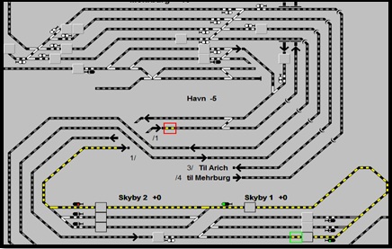

I forbindelse med anlæggelse af ruter i WDP (version pro X) er jeg løbet ind i det problem, at ruten ikke fortsætter efter en viadukt (se markering på billedet). Indlagte tilbaemeldinger fungerer fint i forbindelse med togenes positioner.
Jeg håber, at der som altid er hjælp at hente, idet jeg er ved at teste første del af mit anlæg ("Cimberbanen"), før jeg fortsætter med næste lag, der bl.a. vil dække skjulte banegårde.

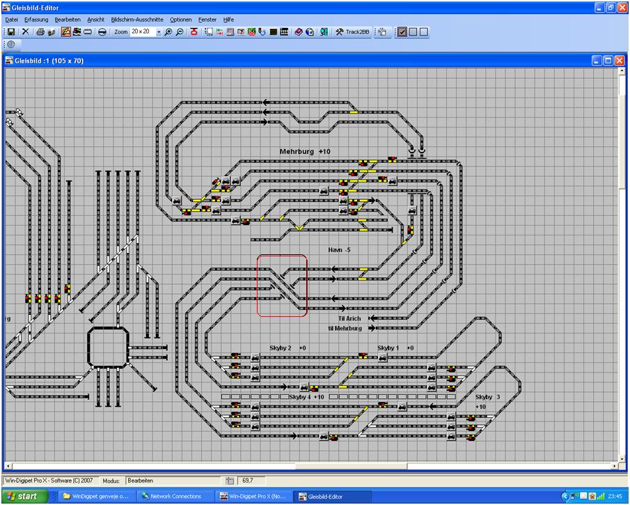

Har du husket at lave forbindelse mellem de to afbrudte sporstykker? Det gøres ved hjælp af funktionen "Sprungmarken Setzen", som findes som en knap med rød og grøn pil i menuen, når man tegner sporet.

Efter en sommerperiode med energikrise i udviklingen af "Cimberbanen" har jeg gennoptaget problemdyrkelsen af mit WDP ruteproblem. Jeg har fulgt dit tip, men problemet med at passere under broer (viadukter) ved etablering af ruter er kun delvis lykkes, idet ruten stopper ved første skinne efter viadukten (se billede)? Vil jeg fortsætte videre til det planlagte ende-stop, skal jeg genoptage ruten (ny rute) fra den næste skinne? Hvad gør jeg galt? Har du et bud, eller er der andre, der lige har løsningen?

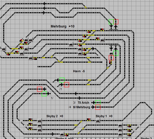

Har du indsat spring både frem og tilbage.?
Der må kun være rene skinnesymboler i start og slut på springet. Det vil sige ingen tekst, broer og lign.
Jeg ved ikke med dine pile, prøv evt. på et ligeskinnestykke før og efter.
Glemte lige at spørge om du har prøvet fra begge sider.
Og er det ens resultat.

Jeg har prøvet både frem og tilbage
, anvendt såvidt jeg kan se rene skinnesymboler, prøvet både med og uden pile og prøvet fra begge sider samt med et lige spor under broen (pilene markerer, at det er dobbeltsporet trafik med ensrettet kørsel på hvert spor). På vedlagte WDP-udsnit kan du se, hvor jeg har lavet springene. Jeg kan kun komme videre med "ruten" ved at starte igen fra skinnen efter den første efter viadukten, hvor min planlagte rute stopper uden at gennemføre til det markerede mål.

Er retningerne rigtige i dit spring.
Jeg har prøvet at opbygge en lign. strækning, med forskellig springretning.
Med springretning, mener jeg at springet skal foregå fra mærke 1 mod mærke 2 og mærke 2 mod mærke 1.
Jeg lavede bevidst en fejl i retningen så mærke 2 pegede modsat mærke 1.
Springet med indbygget fejl fungerer ikke.

Bingo. Det er da logisk, og retter man sig efter logikken (hvis man kan finde den - ting ta'r tid), er det ligesom lidt nemmere. Jeg havde stirret mig blind på billedet i "Jump-label editor" (6.6), hvor pilene i grøn og rød vender i samme retning, og det er da logik for alle undtagen mig indtil nu, når man samtidig ser på hvilken vej sporene i springet vender og ikke mindst læser teksten rigtig. Du skal have mange tak for at få mig på det rette spor.
