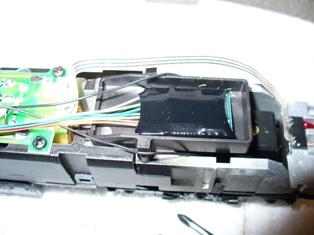

Hvilke dekodere er der i lokomotiverne ?
Hvilket bremsmodul bruger du ?

Tja - Det er den som fulgte med toget. Den ser sådan her ud.

Kan du læse CV værdier ud med din controller?
Så læs lige CV 7 og 8.
Vær sikker på at CV 3 står til en 8-10 stykker
Er det en ESU dekoder (CV 8 = 151), skal du være sikker på at CV 51 står til 1
Og prøv så at sætte CV124 til enten 10 eller 14 - men kun, hvis det er en ESU.

Jeg har kun en mobil station. Jeg kan indlæse værdier men ikke se dem, så kodningen foregår helt i blinde.
Det ændrer intet at sætte CV3.
Det virker som om CV51 blot er en anden måde at sætte max. hastighed på.
