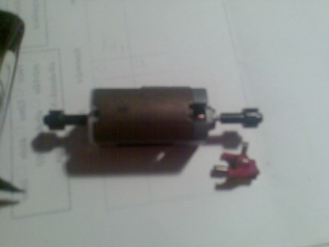

Jeg fik det råd andetsteds at pille kullene ud og rense kommutatoren. Det var simpelthen mirakelkuren, der virkede. Desuden er der nu en til fra den modelbaneklub Jeg er medlem af der har meldt sig med en 1414, der heller ikke kan trække.
Jeg syntes bare at kommutatoren er et mærkeligt sted at smøre et nyt lokomotiv.
men det skal åbenbart gå lidt stærkt på fabrikken sommetider.

kommutatoren ad var, hvor sidder denne og hvad er det ? :oops:
Gerne med billed om du har det !

Her kan i se hvad kommutatoren på en elmotor er. Det er de lameller, som kullene glider på. På det billede jeg har taget ligger den der hvor den røde kulholder normalt sidder. Den kan du bare trække ud uden problemer. Så tager man bare en vatpind med lidt isopropylalkohol og renser kommutatoren til den er helt blank. Så sætter man bare kullene i igen og så skulle man gerne have en motor der kører bedre end før. Du bør også tage en tandstikker eller skruetrække og rense de små riller der er imellem lamellerne.
Thomas Jespersen[/img]

Mange tak Thomas, selv om mine MZér kører fint, vil jeg da afprøve det, sæt nu. man kunne få en endnu bedre MZér Wink
