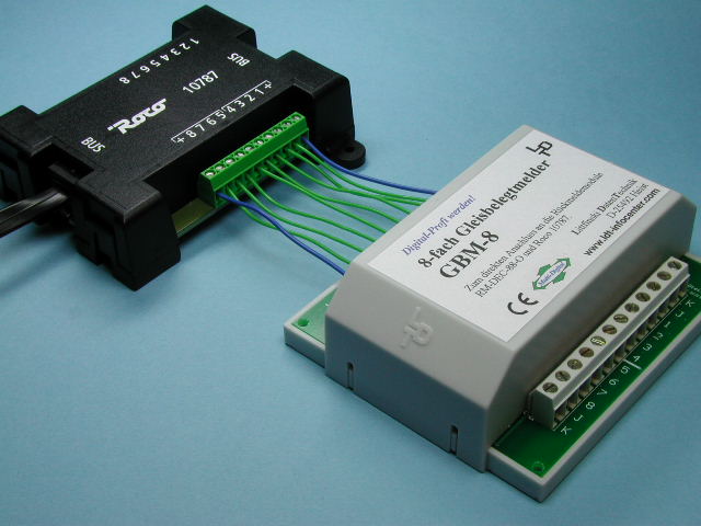

Hvis du er ude efter permanemtkontakter (altså en kontakt der reagerer på strømforbrug, så kan du i forbindelse med Roco's 10787 modul bruge LDT modul
http://www.ldt-infocenter.com/gbm8.htm
fåes færdig bygget men også som samlesæt.

Det er rigtigt, at Roco ikke selv har sporbesatmeldere i programmet – sikkert af samme grund gøres der i Rocomotionmanualen en del ud af, hvordan man laver blokke alene ved brug af reedkontakter. Det skal imidlertid ikke holde nogen tilbage fra at blande LDT’s sporbesatmelder med Rocos egne produkter, inkl. 10787, der er grundbyggestenen i computerstyring af Rocosystemet. Jeg blander selv produkterne på det anlæg, jeg er ved at bygge, og LDT’s sporbesatmelderen fungerer upåklageligt. Jeg har ikke set LDT-produkter hos forhandlerne herhjemme, men det kan findes forskellige steder på nettet.

Jeg har siddet og kigget lidt på tingene, og resultatet bliver ganske sikkert LDT puttet sammen med ROCOs 10787.
