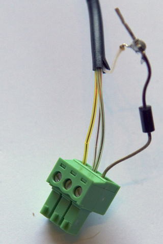

Jeg har nu sluttet Boosteren til Commanderen, men har ingen strøm i den strømkreds, som Boosteren er tilknyttet.
Kan det mon skyldes, at jeg har forbundet ledningerne forkert til Commanderstikket.
Jeg vedhæfter lige et par billeder. Dels af stikket og dels af forklaringen til tilslutning.
_MG_1390 800x1200
_MG_1387 800x1200
