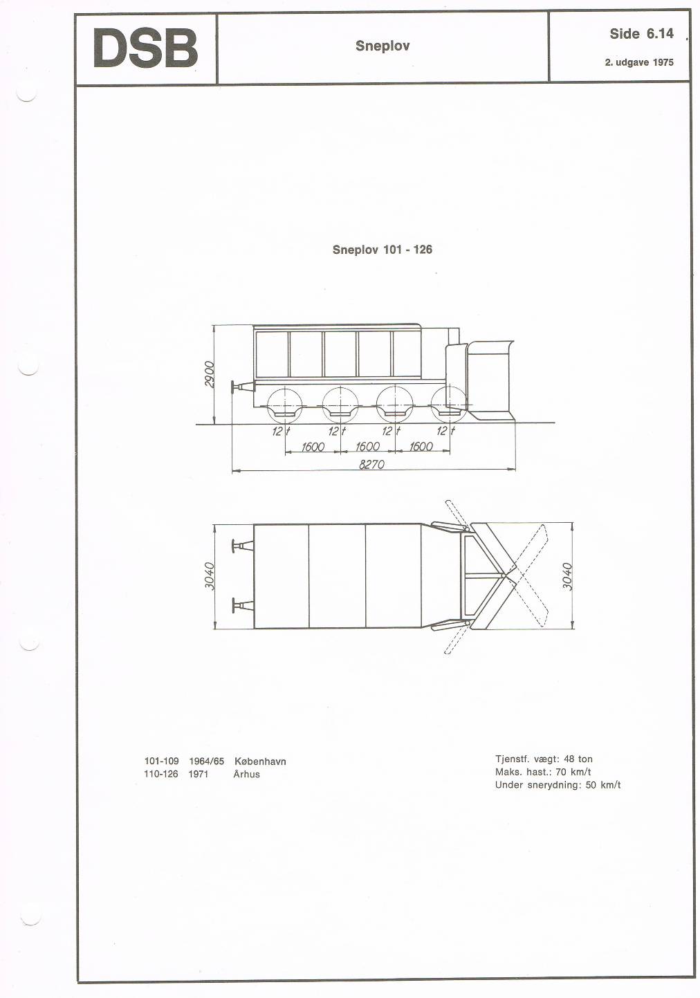

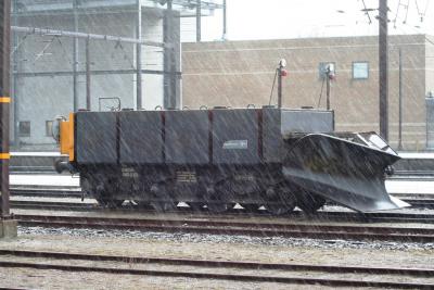

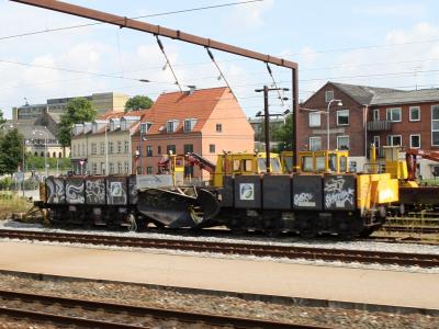

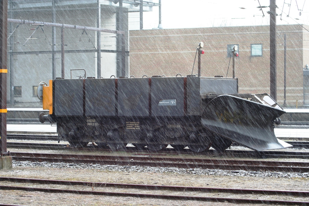

Sneploven så tænker jeg ikke på den gamle der var lavet i træ eller ombygget kulvogne men den der ståd bla i Roskilde med boton klodser ovenpå. nogle der har lidt foto og er der nogle der har tegninger på sådan en???
det er denne her jeg tænker på men vil gerne have mål osv på den samt bedre foto gerne forfra siden ovenfra
( og ja henning/flemming jeg selv tror den er bygget på en kulvogn )

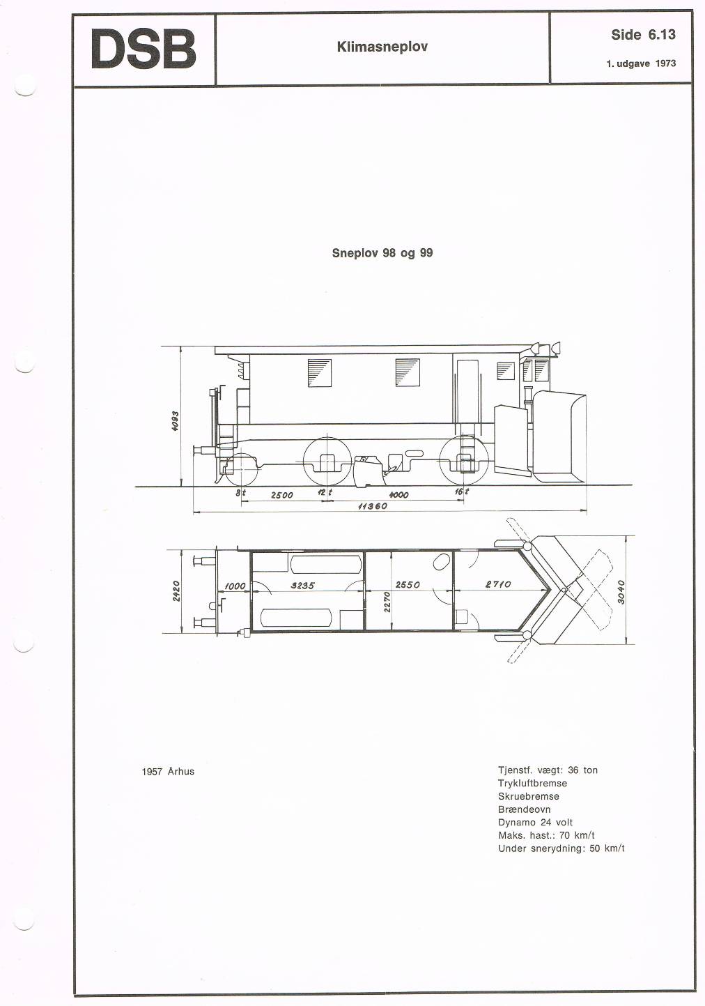

ja - det er en ex tender - som du selv er inde på - hvor den lige præsis stammer fra kan jeg pt ikke lige sige - men er en H, P, R type - mener vi et eller andet sted har en tegning liggende
Hej Henning & Brian
Jeg er alvorlig bange for at i tager grusomt fejl, det er ikke gamle tender undervogne, det var de gamle klimaplove med lodrette skær der er bygget på bl.a. tendere fra D maskiner plovene magen til billedet er langt nyere (bygget efter de store snevintre sidst i 70érne)

hej
ja vi tager delvis fejl
og delvis har vi ret
- men vi fandt så ud af aligevel -

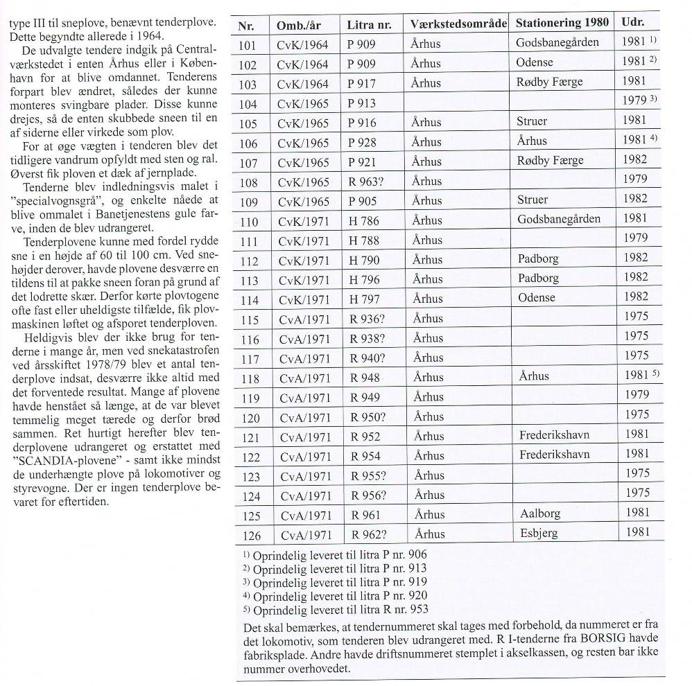

og understel + rundformede fødder stammer vel fra de nævnte H, P og R
dog har ingen D maskiner kørt med 4-akslet tendere - mener så absolut at D maskines tender var/er 3 akslet - ellers har Hobby Trade lavet en fejl - og det tror jeg ikke de har
i Tyskland ved DB har BR 24 normalt 3 akslet tender - dog har der været nogle med tender fra BR 50 - med det er jo et sporskifte
og fra Steffen Dresler R, H og S - forlag : TpT 2008

Hej Henning
Jeg tog fejl (det var også dumt at forlade mig på min elendige husker) klimaplovene er ikke lavet på tenderunderdelen, men men maskinrammen fra udragerede D maskiner, minus et (driv)hjulsæt.

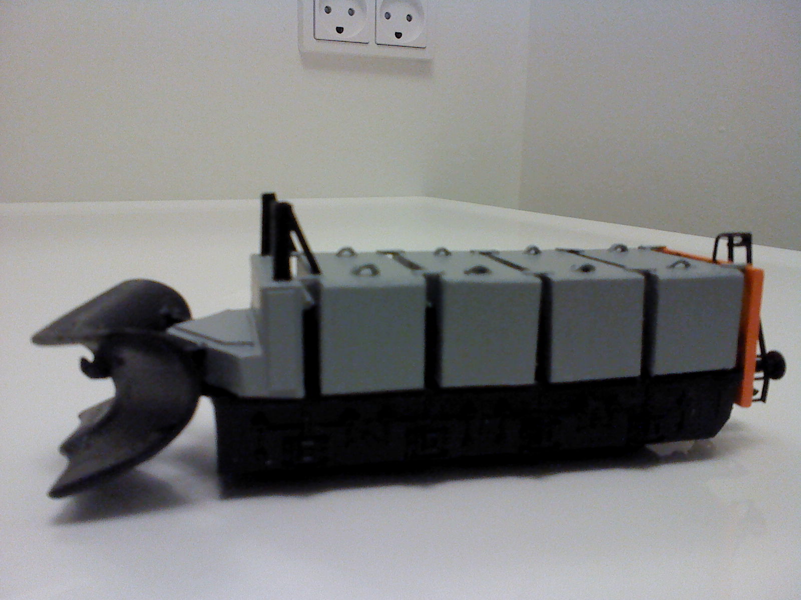

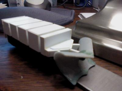

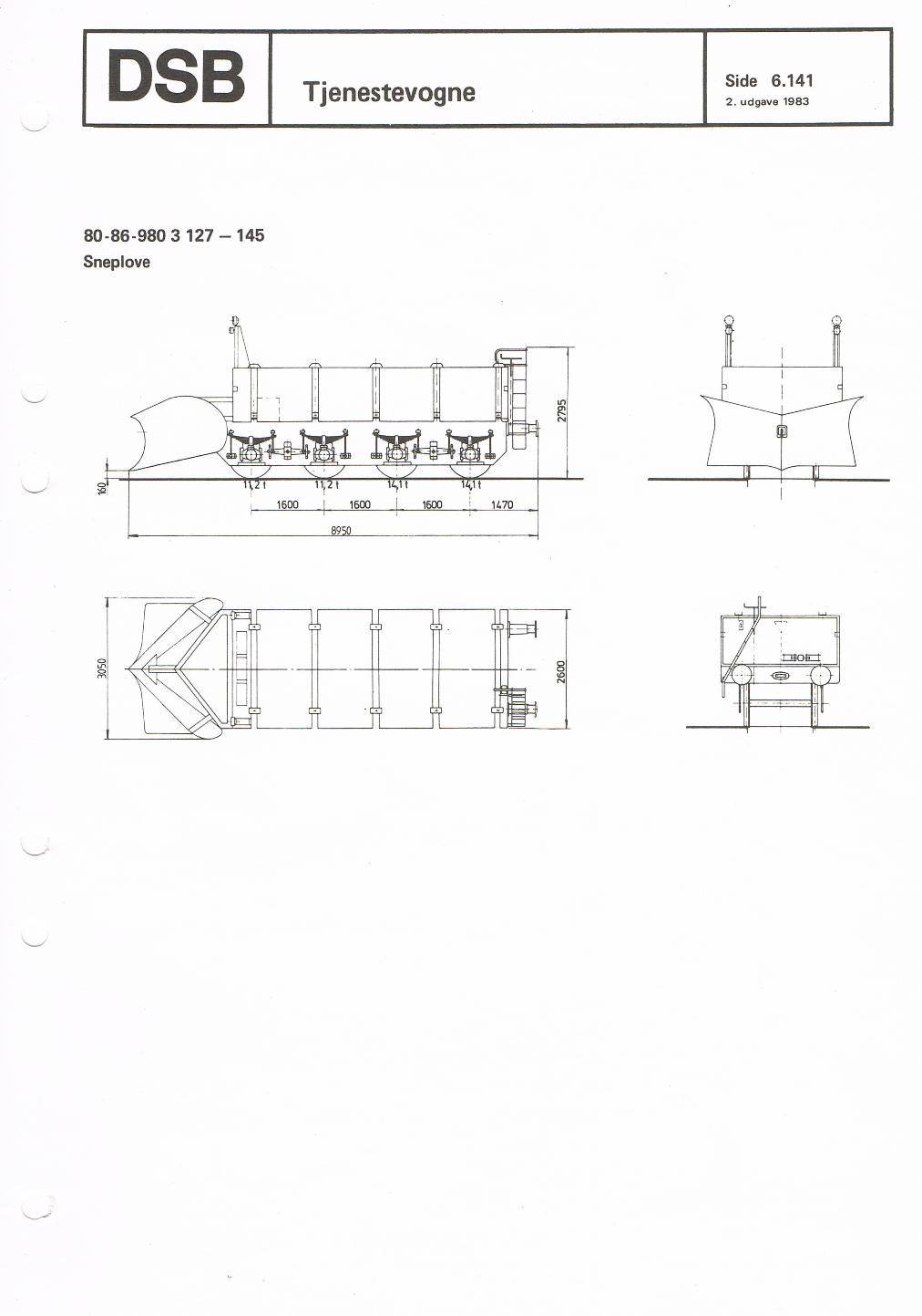

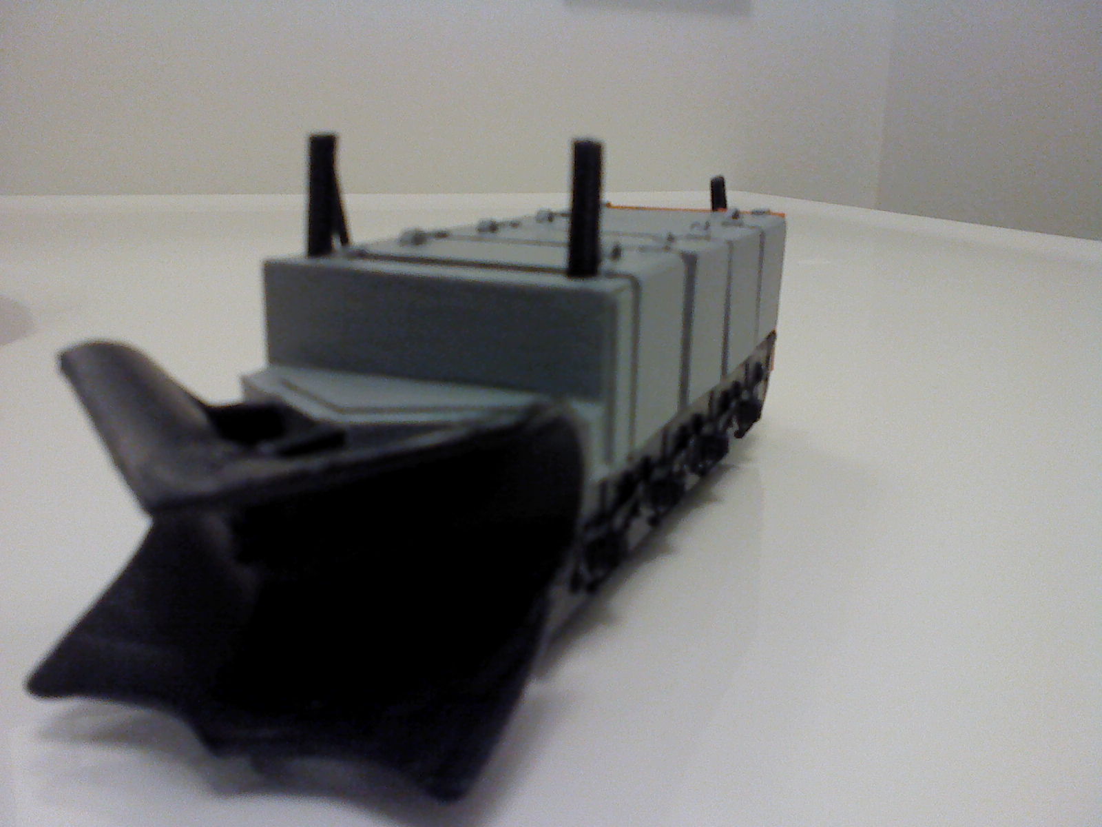

nå men lysten til dette forsvandt lidt jeg har dog sidder og næsten færdig med at tegne modellen op i 3d med mål m/m
jeg gør den lige færdig så smider jeg den ud til andre der måtte have lyst samt de fotos jeg har fået tilsendt m/m
der burde være nok til at komme igang men igen jeg ved det sgu ikk.
så må folk der har lyst tage den derfra.

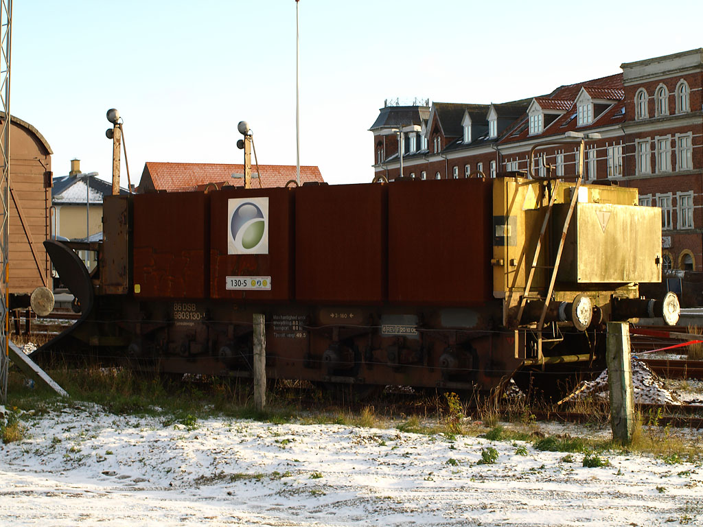

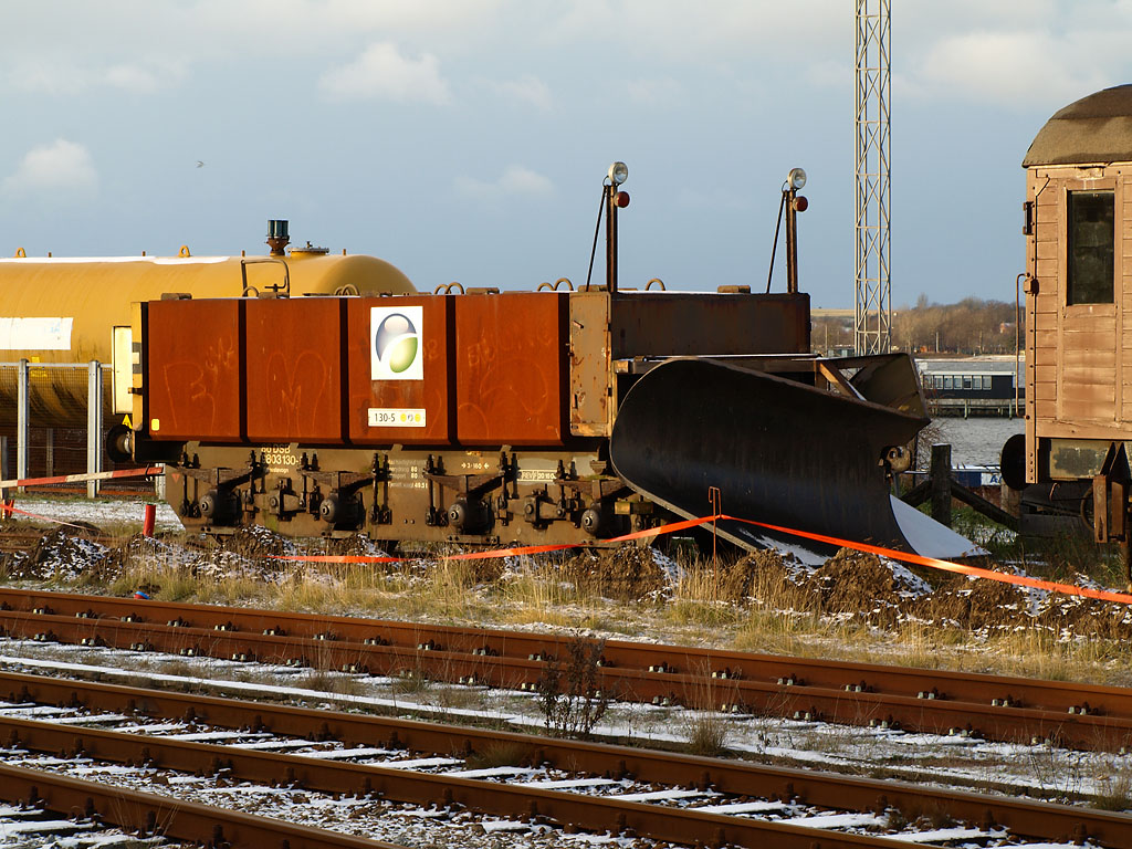

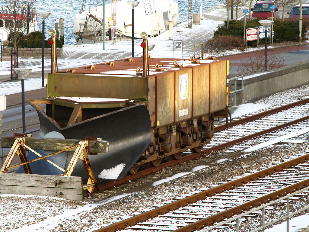

Jeg har lidt billeder af de to stk. plove som henstår her i Struer.
diablomandk
Indlæg: 311
1000 tak de er gemt og jeg håber det er ok de fotos bliver misbrugt. er ved at være godt igang med modellen

Hej til sneplovbyggere.
Skilteskoven har påskrifter til ploven, med stavefejl og det hele.
