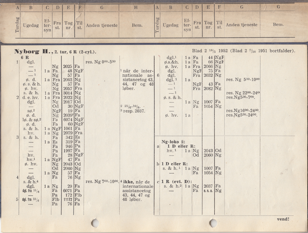

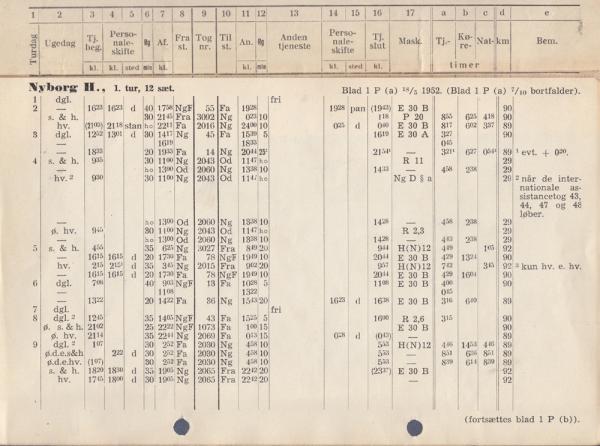

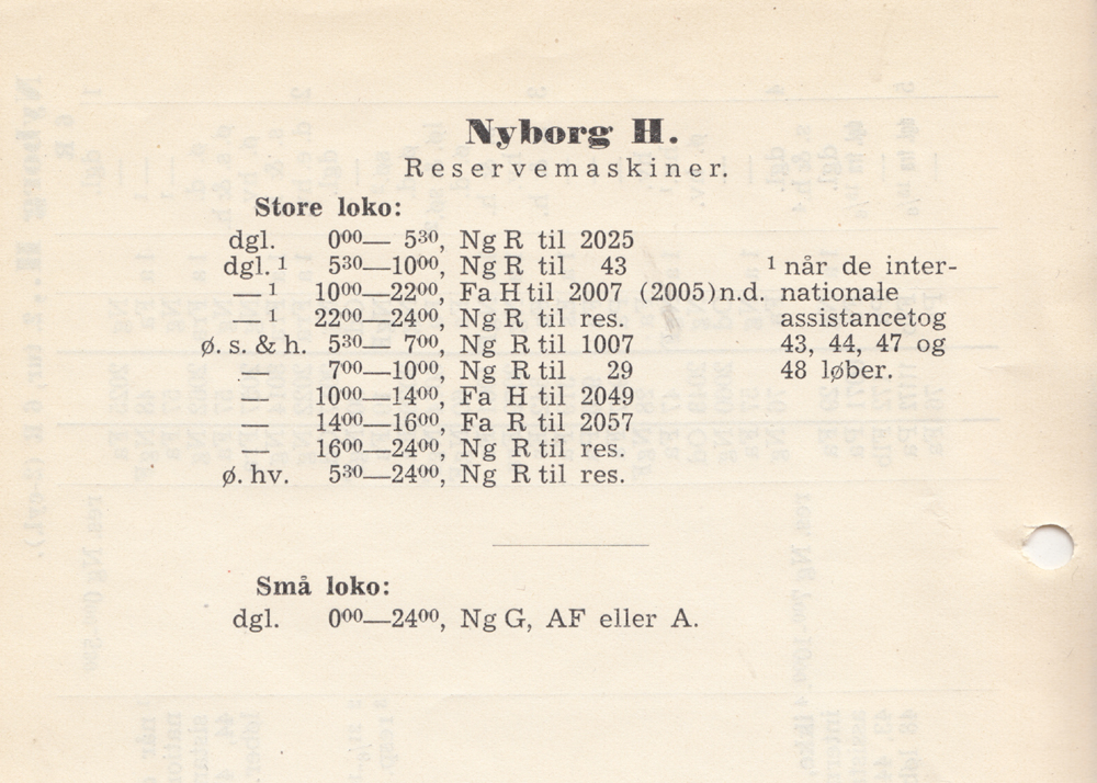

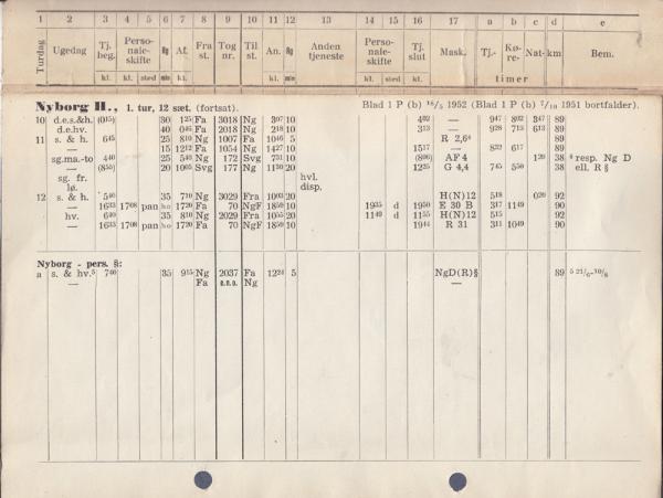

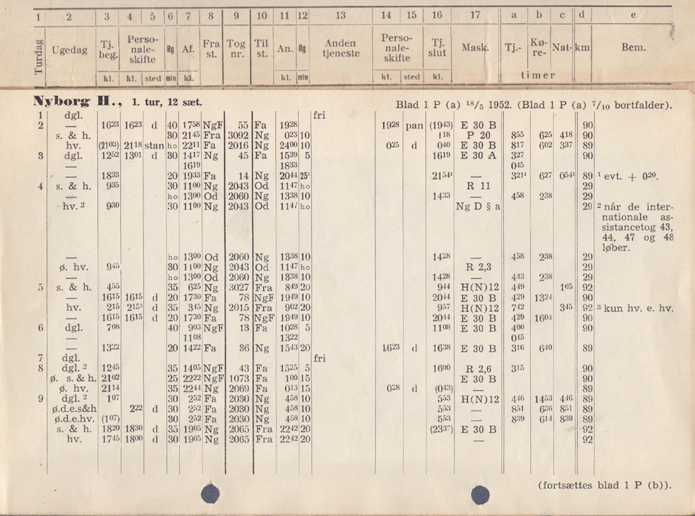

så er denne ved at blive lagt på
http://rundremisen.dk/forum/index.php?topic=475.msg1143#msg1143

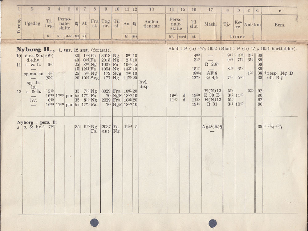

den vil blive lagt ind i mindre PDF filer ( maskindepot for maskindepot ) efterhånden som scannet ( nok 1-3 stk dagen) - dog er Fyn samlet i en fil - og endvidere opdelt i damp henholdsvis motor trækkraft
og omhandler trækkraftens ture og togfremførsel, samt personalefordelingen på de forskellige maskindepoter i 1952
her fx Nyborg
hvad der ellers kan findes og kommende på www.rundremisen.dk

Når et tog har et tog nr. for.eks. 2015. har den da samme tog nr. turen ud og hjem igen? Eller har den altid den samme nr. så længe køreplanen er gyldigt?
Hej Modeljernbane
nej. et tog har et nummer den ene vej og et andet tognummer den anden vej ( og det gælder som regel hele køreplansperioden - men det kan ske at det får et andet nummer i en mindre periode i køreplansperioden ( fx køreplansperiode 17 maj - 2 oktober hvor det fx i sommerperiode 18 juni - 30 august får et andet ) - og det kan endda skifte tognummer undervejs Fx tog 648 Grenå - Ryomgård, - tog 669 Ryomgård - Randers, - tog 669 Randers - Aalborg, - tog 929 Aalborg - Frederikshavn
fx (taget fra Vensysselsbanen Aalborg(Ab) - Frederikshavn(Fh)) 1953
tog 95 Ab - Fh har tognummer 20 Fh - Ab
tog 25 Ab - Fh har tognummer 58 Fh - Ab
osv - man opererer med løb og modløb (togpar)
men det behøver ikke altid at bestå af de helt samme vogne og det betyder heller ikke at det er samme maskintype der kører det
det er det der er maskinløb, vognløb og meget mere - der er meget nøje planlagt ved DSB.
fx tog 95 på en mandag 1953
Ab afgang 10.12 - Fh ankomst 12.10
DBløb2 - EAløb1 - AC - CM - CM - E maskine (tur 30A: Aarhus(Ar) - Frederikshavn(Fh))
DB og EA vognene retunerer så i løb 2 og 1 og i Tog 20
som ser således ud
Tog 20 mandag 1953 afgang Fh kl 19.20 ankomst Ab kl 21.02 (vi vender lige oprangeringe således at den har modsat retning
Pmaskine (tur 35: Frederikshavn - Aalborg ) - DBløb2 - EAløb1 - AC - CM - CM
og AC og CM vogne behøver ikke at være de samme, idet der afgår og ankommer andre tog med sådanne vogne, der skal bare planlægges således at der er AC og CM vogne til rådighed for tog 20 - planlægges i vognløb
og E maskinen der ankom med tog 95 kører så ilgodstoget 2018 fra Frederikshavn afgang 14.48, så man kan se at opholdet i Frederikshavn er fra kl 12.10 til 14.48 til at vende, forsyne mm maskinen før den bruges igen.
Pmaskinen der bruges til tog 20 kl 19.20 er ankommet med tog 945 (Nordpilen) kl 17.37 hvor den har kørt toget fra Aarhus til Frederikshavn
så det er alt det der heder maskinløb, vognløb, turløb osv - og det er et større puslespil - men er for mig sjovt at pusle med og se om man kan få det til at gå op i en større enhed - til fx et modelbaneanlæg der fx kun har strækningkoncept Aalborg - Frederikshavn - og se om det kan lade sig gøre - og hvor meget og hvilket materiel der skal anskaffes.
