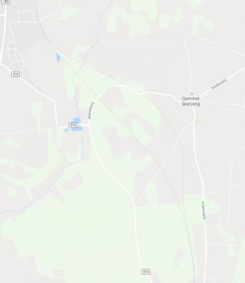

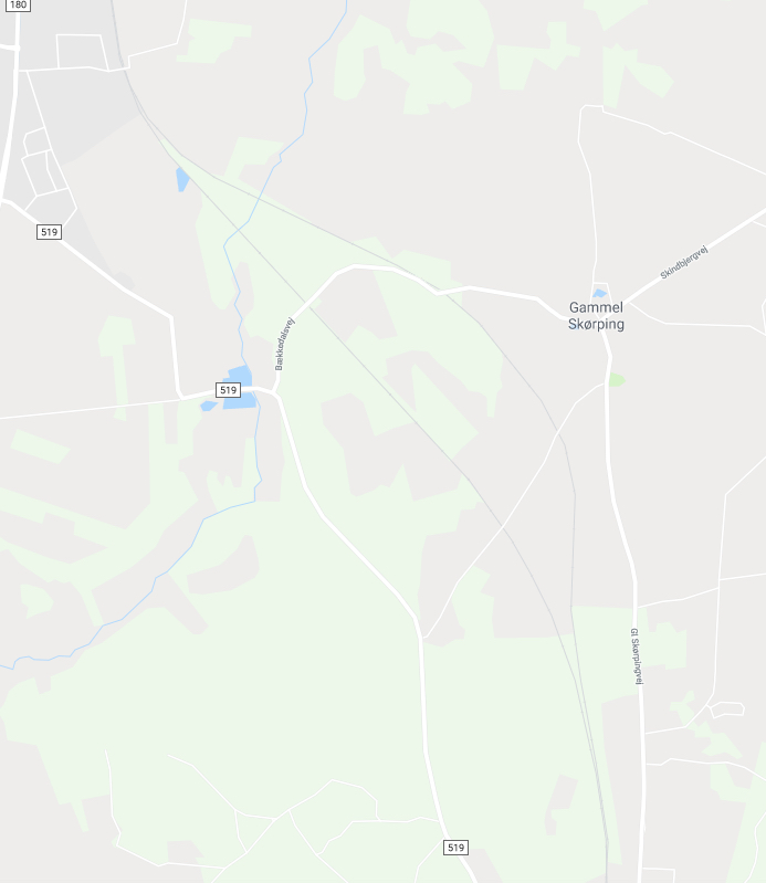

Hvorfor er sporet mellem Skørping og Støvring 600 meter
fra hinanden?
Sporet ligger i en bred kurve mellem Skørping og Støvring,
men mærkeligt nok synes det at være enkeltspor to gange
i stedet for dobbeltspor:
Hvad var grunden til at den blev bygget på den måde?

Hej Gert
af forskellige grunde :
ombygning fra enkeltspor til dobbeltspor
hastighedsforøgelse
kurveforhold
stigningsforhold
der står noget om det her i den vedhæftede fil af Vingehjulet 1956 nr 7, 13 årgang
