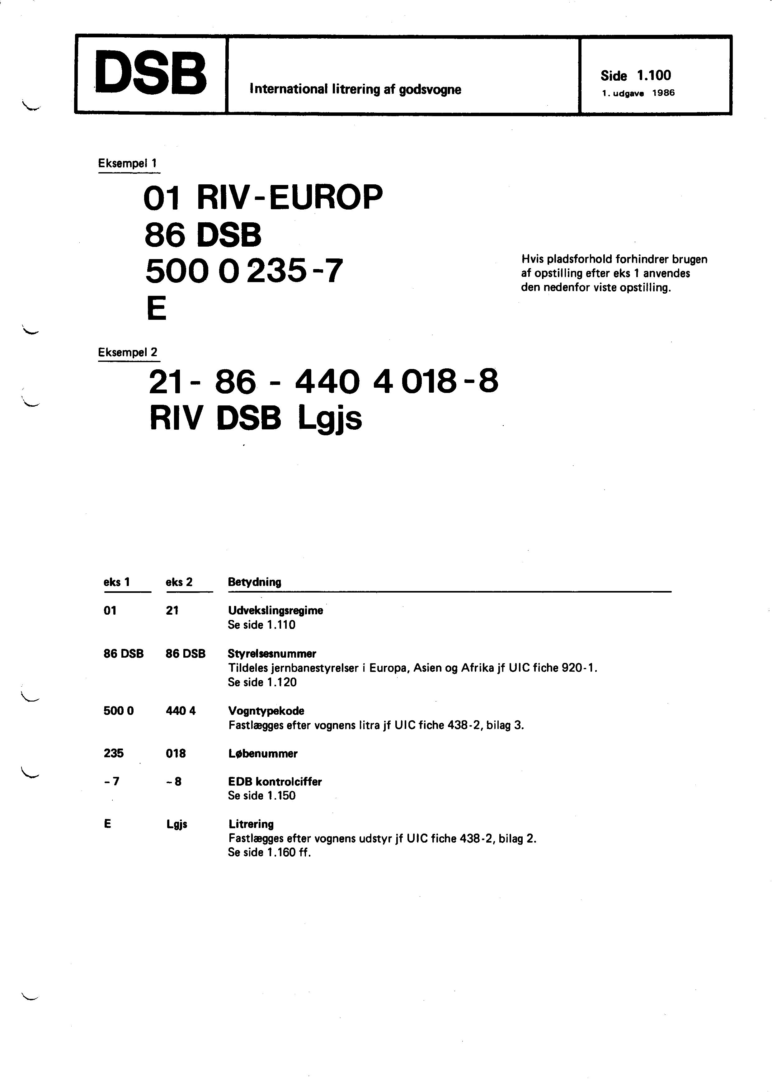

I forbindelse med mit databaseprojekt "JernbaneBasen.dk" er jeg løbet ind i et problem:
Jeg kan ikke finde en dokumentation på hvad "rr" betyder EFTER 1980 (før 1980 betød det dampvarmerør).
Jeg kan se at "r" betyder "articulated wagon" - og jeg forestiller mig, at det betyder noget med sammensatte vogne. Jeg har nemlig set det i forbindelse med Tdgrrs-vognene som altid kørte i fast sammenkoblede sæt af to, og i Sggoorrss - den tyske CargoSprinter, som også er et fast sammenkoblet togsæt.
Ligeledes kan jeg se, at "o" betyder "Articulated wagon with three twin-axled bogies", hvorfor jeg formoder at "oo" betyder noget i retning af endnu flere aksler.
Til jeres orientering kan jernbanebasen.dk afkode betydningen af de 12-cifrede UIC-numre ... i grove træk ... den bliver forfinet løbende.
Mvh. Per

her er nok noget du kan bruge
der er nævnt j, rr og oo i det
er lagt på pdf til at downloade og er fra DSB 1986
finder noget mere og lægger det på forum - gælder vel både godsvogne og personvogne !?
men her linket : http://kmk-ho87.dk/forum/showthread.php?tid=369
Hej Henning
Fantastisk ... den fyldte et par af mine huller. Men har du en nyere version fra 90'erne? Nogle af de kombinationer jeg mangler er nemlig nyere end dette dokument.
Og så skal jeg i øvrigt i gang med alle de danske fra før 1965, så der får jeg nok brug for lidt hjælp.
Mvh. Per
