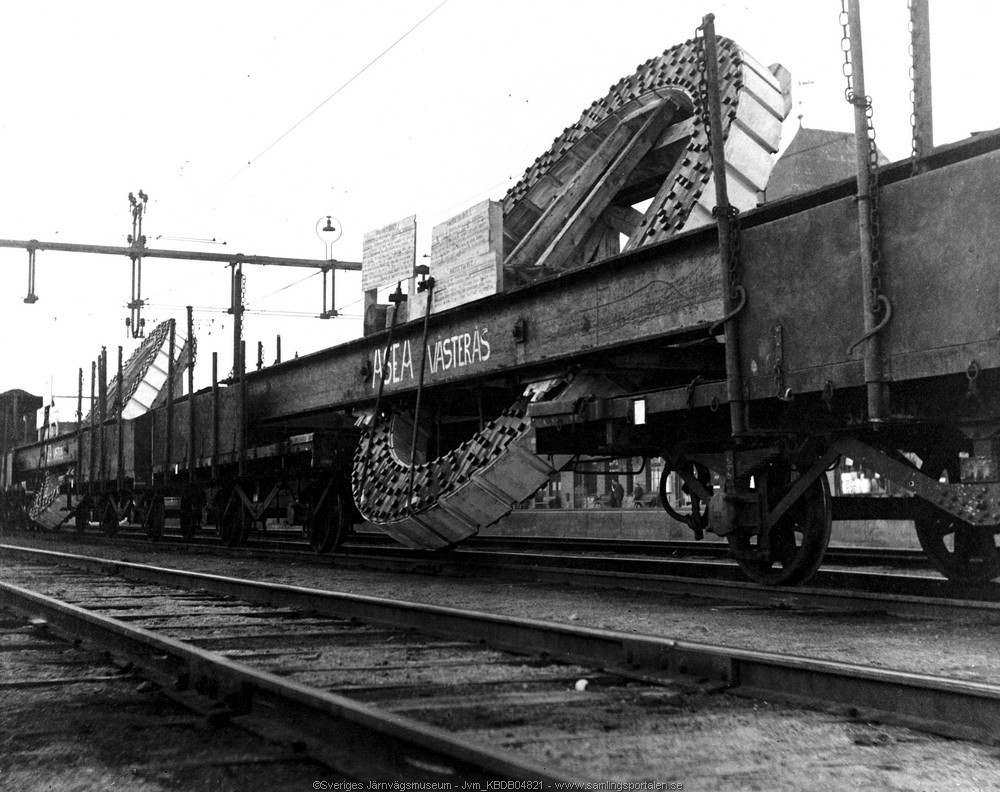

Et ASEA anker til stor elmotor og et mere længere nede i stammen

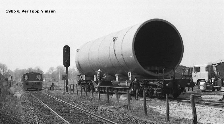

Her er en godslast der ikke har kørt ret langt!
Jeg har lånt foto fra Per Topp Nielsens side. Besøg den
https://www.dansk-jernbanearkiv.dk/
I maj 1985 skulle en ny tørreovn til foderpiller monteres på Sakskøbing Sukkerfabrik. Røret var kommet til Sakskøbing med skib, men den planlagte transport på blokvogn fra havnen til fabrikken kunne ikke lade sig gøre, da ekvipagen ville være for høj. I stedet rekvirerede man Lollandsbanen til transporten. LJ fik fat på Uaai 9930000 som alligevel stod hensat i Nykøbing F.
Det skulle vise sig, at dette blev den sidste opgave for vognen.Billede

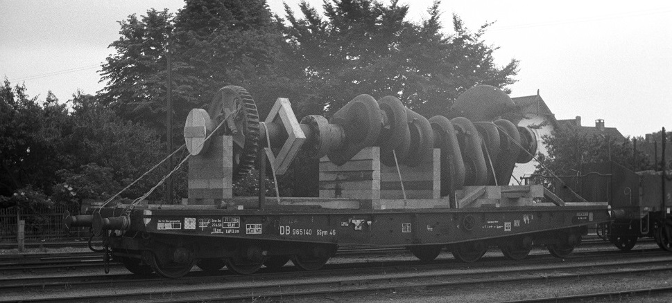

Her har du en lidt mere "normal" usædvanlig transport.
Vognen kan fås i model i H0 fra Artitec men uden last. Måske også i størrelse n.
Vognen kunne engang fås MED krumptap fra Märklin eller Roco.
Foto Holger Sørensen

Tak for det PED, det er jo rent guld. Særlig krumtappen er da ikke til at stå for! Smile

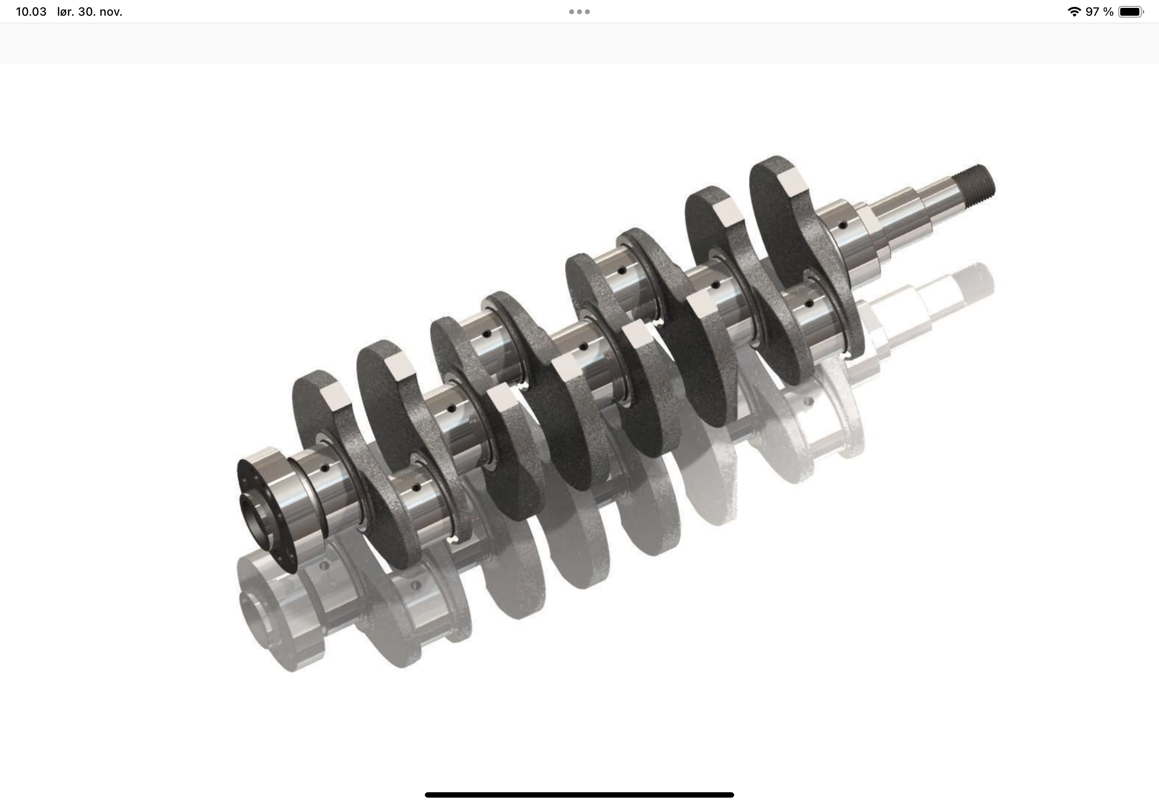

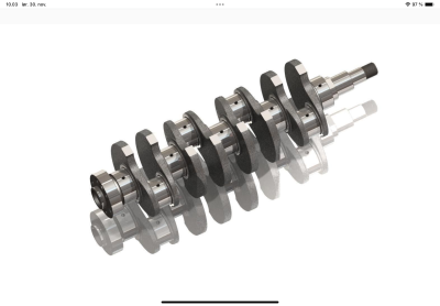

Jeg kan godt resin-printe den her krumtap, hvis du har et længdemål Smile

Det var da et usædvanlig fornemt tilbud Ole - jeg siger ja tak!!
Efter vognens længde og sjussen efter fotoet tænker jeg vi kan sætte krumtappens længde til 70mm i skala N (svarende til 11,2m i den såkaldte virkelige verden).

Krumtappen må da også have en maks. diameter ...

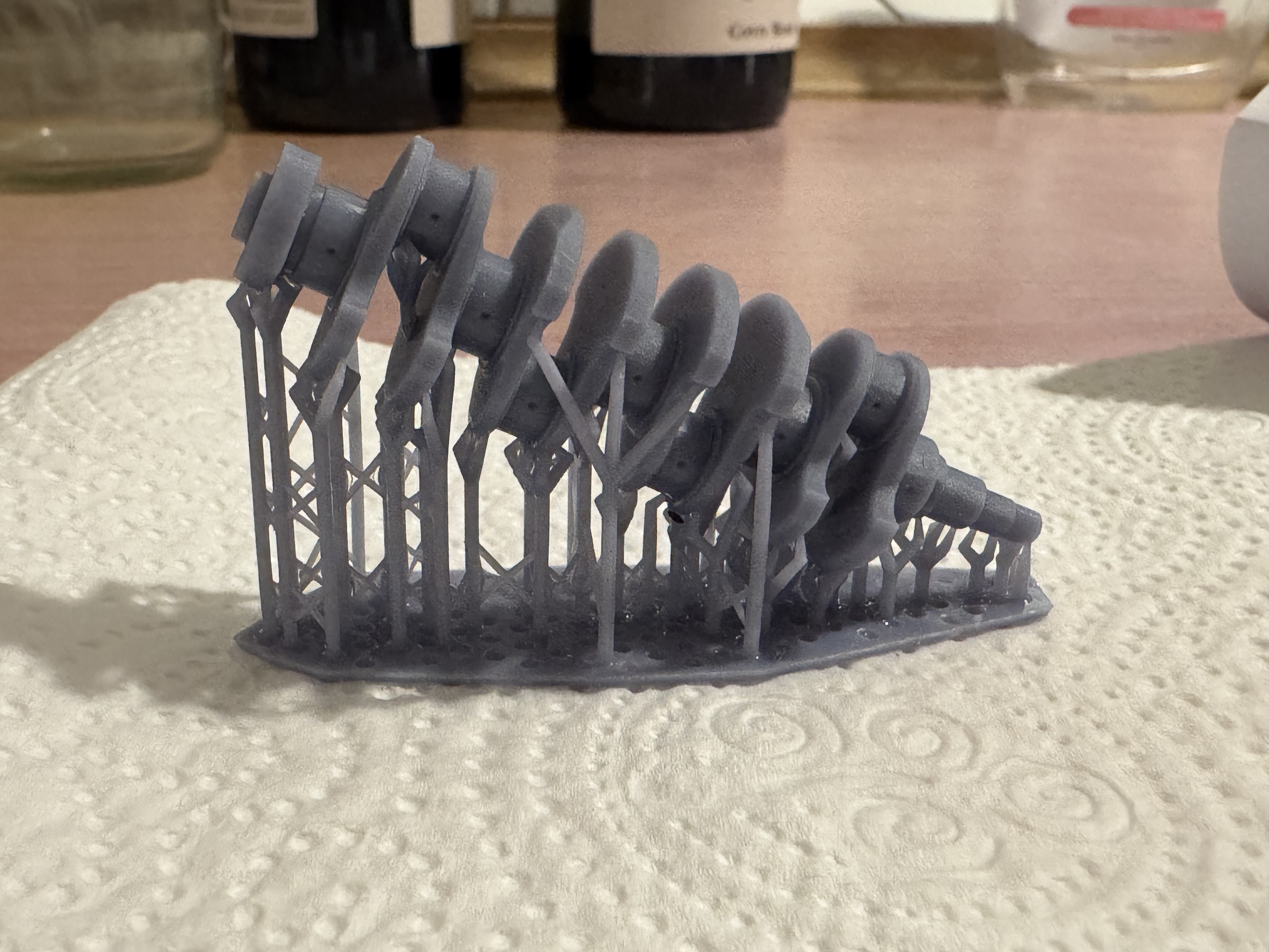

Så er der printet en krumtab i spor N. Den skal lige tørre og herde, og supporten skal selvfølgelig fjernes. Den bliver færdig i morgen  Smile

Det ser brandgodt ud - tusind tak! Jeg skriver lige privat mht. kontakt.

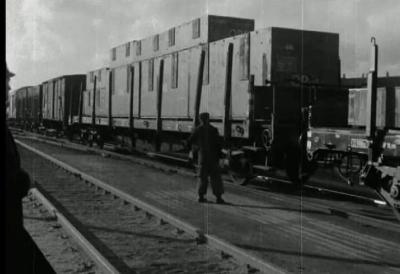

G'aften,
du kunne også køre med kasser - dem kan du købe færdige ligesom kabeltromler og alt muligt andet.
Det er måske ikke usædvanligt nok?
Så er her lidt usædvanlige kasser med Opel reservedele til montage på Nørrebro på GMs samlefabrik.
Svend har taget foto fra DSB film 1958 "Under Uret"

Jo tak for input - alt man kan skifte lidt ud med kan bruges! Smile

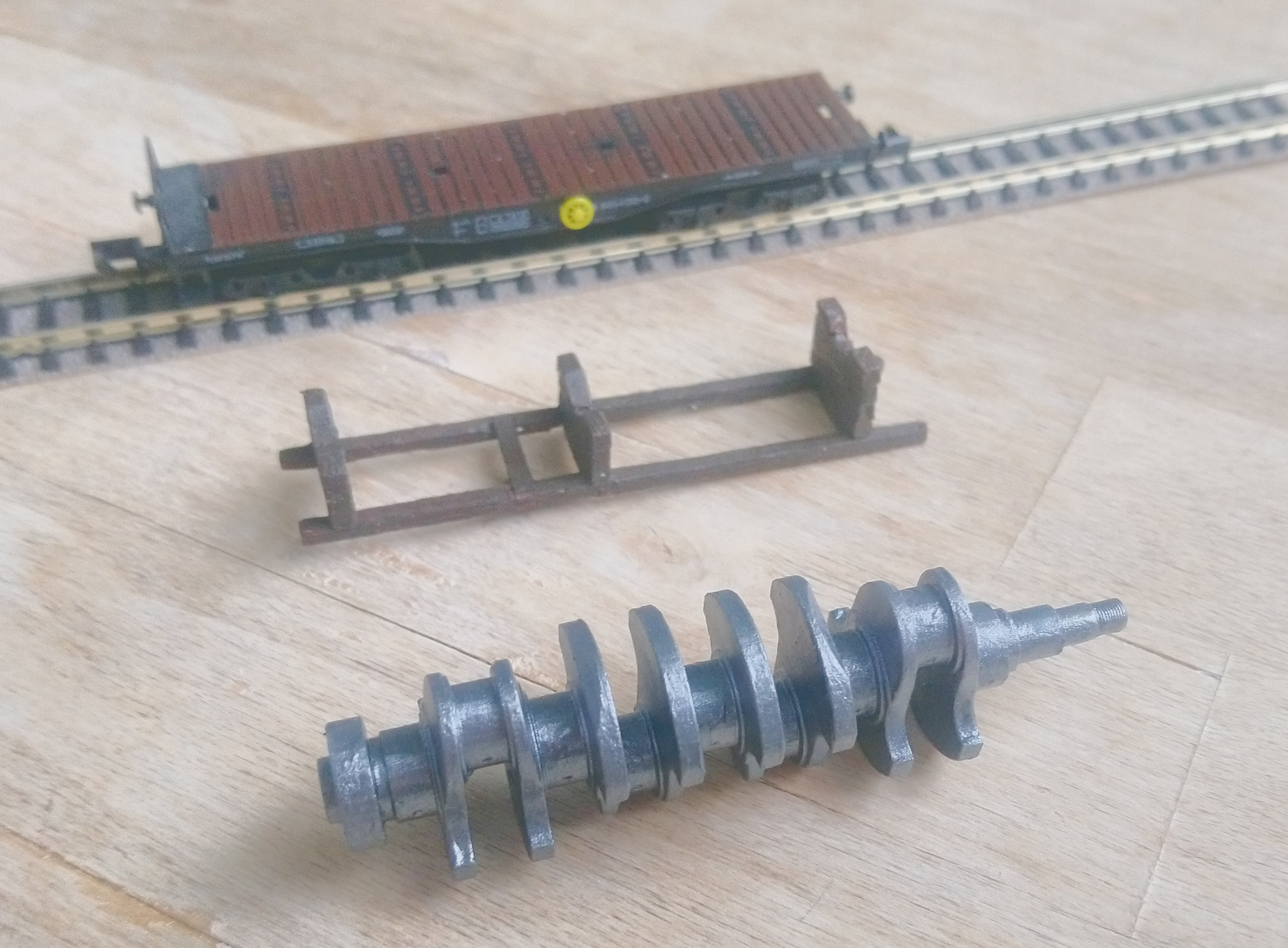

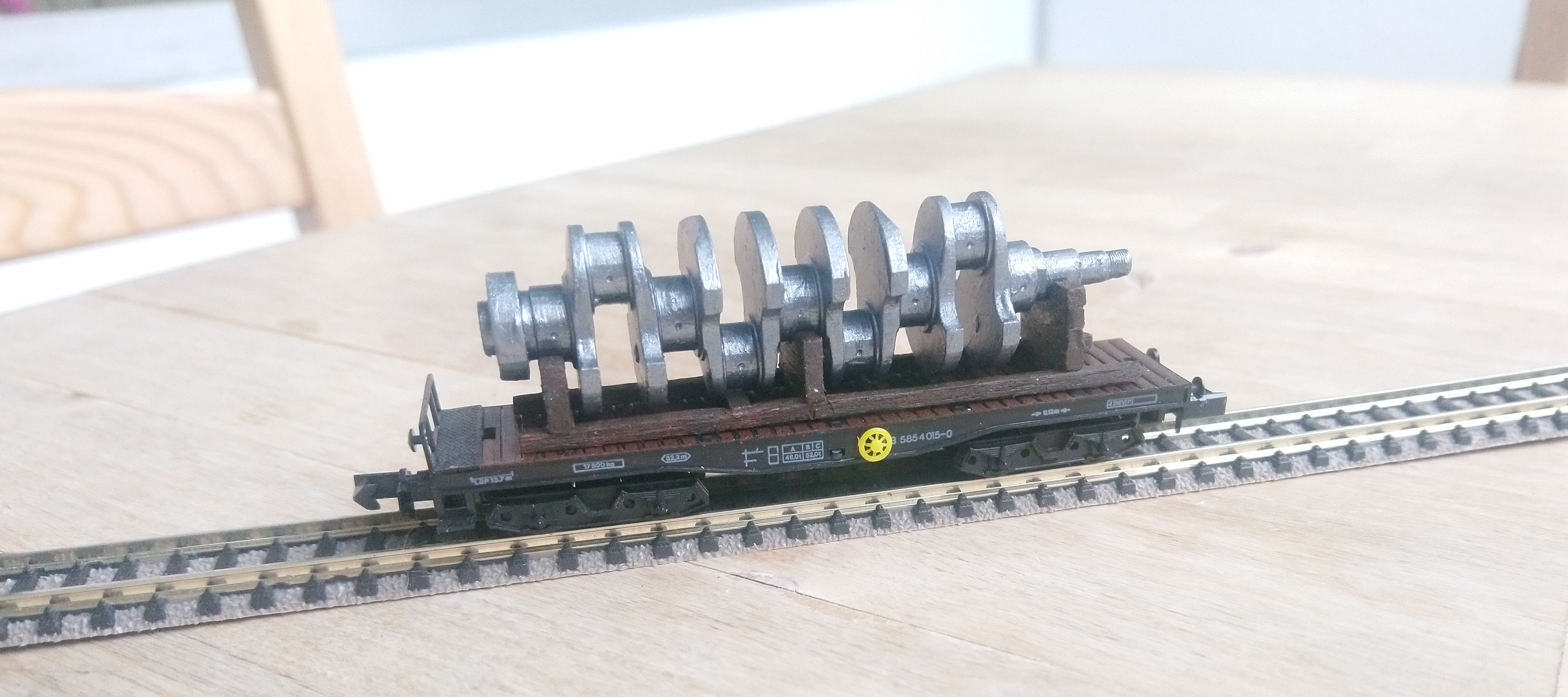

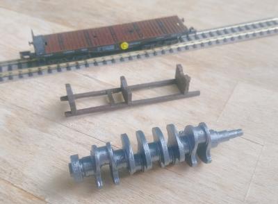

Igen tak for produktionen Ole, og for input fra PED!
Nu har jeg fået malet, lavet træsupport og placeret på en vogn, og det ser sådan ud:
Krumtap og support
Krumtap på vogn
Det var svært at få bemalingen af krumtappen helt skarp da jeg brugte pensel, men det går da med den metalgrå synes jeg.
Og så har jeg da fået første øvelse i at bygge noget N-skala i tændstik-stumper - det kræver da præcision Smile
Det kan være jeg på et tidspunkt tilføjer nogle liner i stil med det originale foto (link nedenfor), men det bliver tidligst til næste år Smile
https://www.sporskiftet.dk/sites/www.sporskiftet.dk/files/imagepicker/34...
Meget fornøjede hilsner fra Ubbe i Århus Smile

Den er da blevet rigtig flot, og du har helt sikkert en helt speciel vogn med en helt speciel transport, så det var en fornøjelse at medvirke til dit lille projekt.  Smile
God jul fra den fynske hovedstad.

Til Støbemesteren
Din støbning er lavet i ca. 30 graders hældnin, er det noget programmet laver automatisk eller er det styret af dig ( og hvis det er sådan / hvorfor ? )
+ et mere / Er det en resin støbning ?
okhansen
Indlæg: 256
bygger01 skrev:
Til Støbemesteren
Hej Jørgen
Jeg går ud fra at det er mig, du kalder for støbemesteren Smile
Krumtab'en er 3D printet i resin, og den er vinklet, som du skriver, i cirka 30 gr. Det er noget jeg gør i slicerprogrammet, og årsagen er at det gør printet meget stærkere, når det printes på skrå. Hvis emnet der skal printes, har horisontale sider, kan man resikere at lagene giver efter i printet. Når lagene ligger på skrå, giver det et lang stærkere print. Det tager til gengæld længere tid at printe, i og med at der kommer mange flere lag.
Håber det giver mening, ellers så spørg endelig.

Hvor har du fundet den henne oprindeligt? Jeg kunne muligvis godt tænke mig at printe en i H0.
Morten Strårup
okhansen
Indlæg: 256
Hej Morten
Den ligger til fri download her:
https://www.cgtrader.com/items/102235/download-page

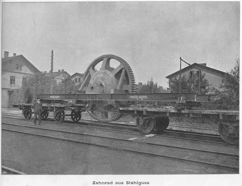

Hejsa
Hvis du anskaffer dig bogen "Güterwagen band 10" fra forlaget BahnDoku ISBN 978-3-9823-2223-0 vil du finde VIRKELIG mange fede billeder af usædvanlige transporter. Godt nok på tysk, men tænker det nogenlunde har været det samme i DK.
