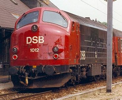

Hej alle sammen,
Da jeg kiggede en masse MX billeder igennem forleden, der blev jeg ret nysgerrig. Jeg har nemlig ikke tidligere lagt mærke til at nogle MX lokomotiver har specielle lygter monteret til rødt slutlys.
Hvornår fik MX lokomotiverne monteret/installeret røde lygter til slutlys for dét er de da ikke født med ? Eller ? Og er det alle MX lokomotiverne ?
Og hvorfor har MX´erne disse røde lygter ? Er MX´erne ligesom MY´erne ikke født med rødt slutlys i de "almindelige" lygter ?
Jeg har vedhæftet et billede fra Frederiksssundsbanen.

MY (og MX og MZ I og MZ II) var ikke født med rødt lys i de 'almindelige' lygter. De røde slutsignaler blev indbygget efterhånden som styrevognskørsel i øst-området blev almindeligt. I førerrummene var placeret røde skiver, som lokomotivføreren kunne sætte foran det hvide lys i de nederste lanterner. I begyndelsen var det beregnet til at vise kendingssignal for tog ad venstre spor. Det var for omstændeligt at lokomotivføreren skulle sætte røde skiver, hvergang lokomotivet kørste som bageste enhed i styrevognstog - og skulle fjerne dem igen når det kørte forrest.
Jeg kan ikke lige huske om der overhovedet er DSB-lokomotiver/togsæt, der har indbygget rødt lys i de hvide lanterner. Så vidt jeg husker er de røde lanterner separate lanterner.

Det var i forbindelse med at der skulle køres styrevognstog at nogle MX'er 1011-1020 fik monteret røde slutlygter så LKF'en var fri for at skulle sætte rødt glas på lygterne.
Mener det var i 80'erne (ret mig hvis det er forkert) de fik det. og det er kun MY 1154-1156-1157-1158 og 1159 der også fik disse røde slutlygter.
http://www.jernbanen.dk/motor.php?s=8&litra=MX&typenr=2
Når MY/MX ikke har de røde slutlygter som på billedet, isættes der foran de to nederste lygter en rød skive så der kan være rødt slutlys.

Ok, så blev jeg så meget klogere . . . tusind tak for svar Smile
Dvs når dén MY1124 jeg har fra Roco har rødt slutlys i de almindelige lygter, så er det ikke helt korrekt. Dvs korrekt nok, hvis den lille lokfører i modellen altså har været ude og sætte røde skiver på ? Smile
Findes én af disse opdaterede MX´ere med røde lygter som model i H0 ?

Nemlig, på dét punkt har Roco valgt den, for dem, billigste løsning for at skaffe slutlys; men det er som sagt ikke korrekt, med mindre man "lader som om" at loko-føreren har monteret de røde skiver.
Jeg har endnu ikke set nogen modeller af Mx (eller My) med de røde lygter i H0.
Jeg kunne personligt bruge et par modeller med disse lygter monteret, eftersom at alle de loko mit lokale baneforvaltning (Lollandsbanen) havde i drift fik det monteret. Jeg har leget med tanken om, at få fremstillet et par skabeloner til at bore hullerne efter, og derefter fiksere lygtehusene (små plastrør) mens de limes. Men dette projekt må vente, indtil videre er mine baneplaner sat i bero.

Det er vel egentlig ikke mere snyd, end at du heller ikke skal fylde diesel på det, eller for så vidt, at alle damploko skulle være live steam. Betragt det lidt som, at du heller aldrig ser den lille mand, der bor i køleskabet, som slukker lyset efter lågen er lukket, eller at du aldrig ser "microproffesoren" der regner alt ud i din pc.  ;)  Tongue
Angående model, slutterne følger faktisk med som løsdele til alle Heljans Mx og My, men de er uden funktion og i sort plast, så man skal berede sig på et husflidsprojekt, som jeg indtil videre aldrig har set nogle, der har gjort...
Så vidt jeg lige kan se, så havde MR togsæt oprindeligt rødt lys i samme lygte som det hvide lys, nedderst

Ja, det er korrekt - MR og MRD havde det hele i samme lanterne. Også ASEA og GEC-prototype S-togene havde det, så det findes og fandtes Big smile
