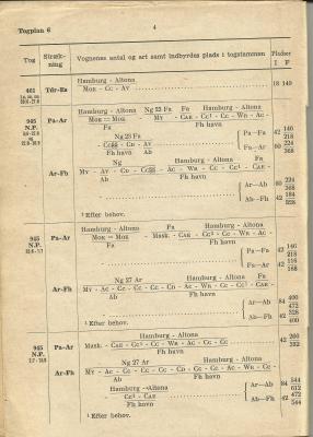

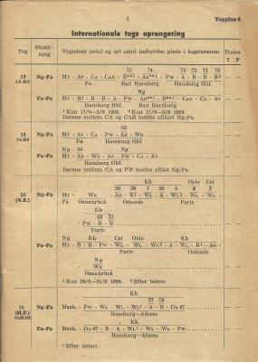

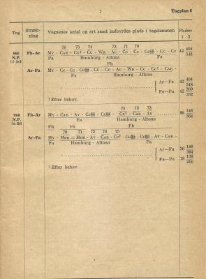

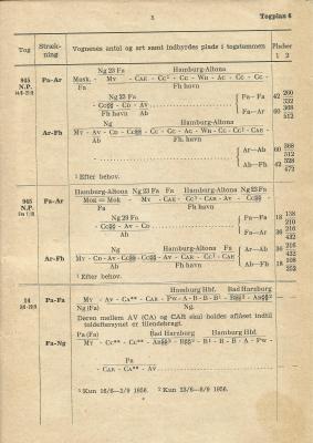

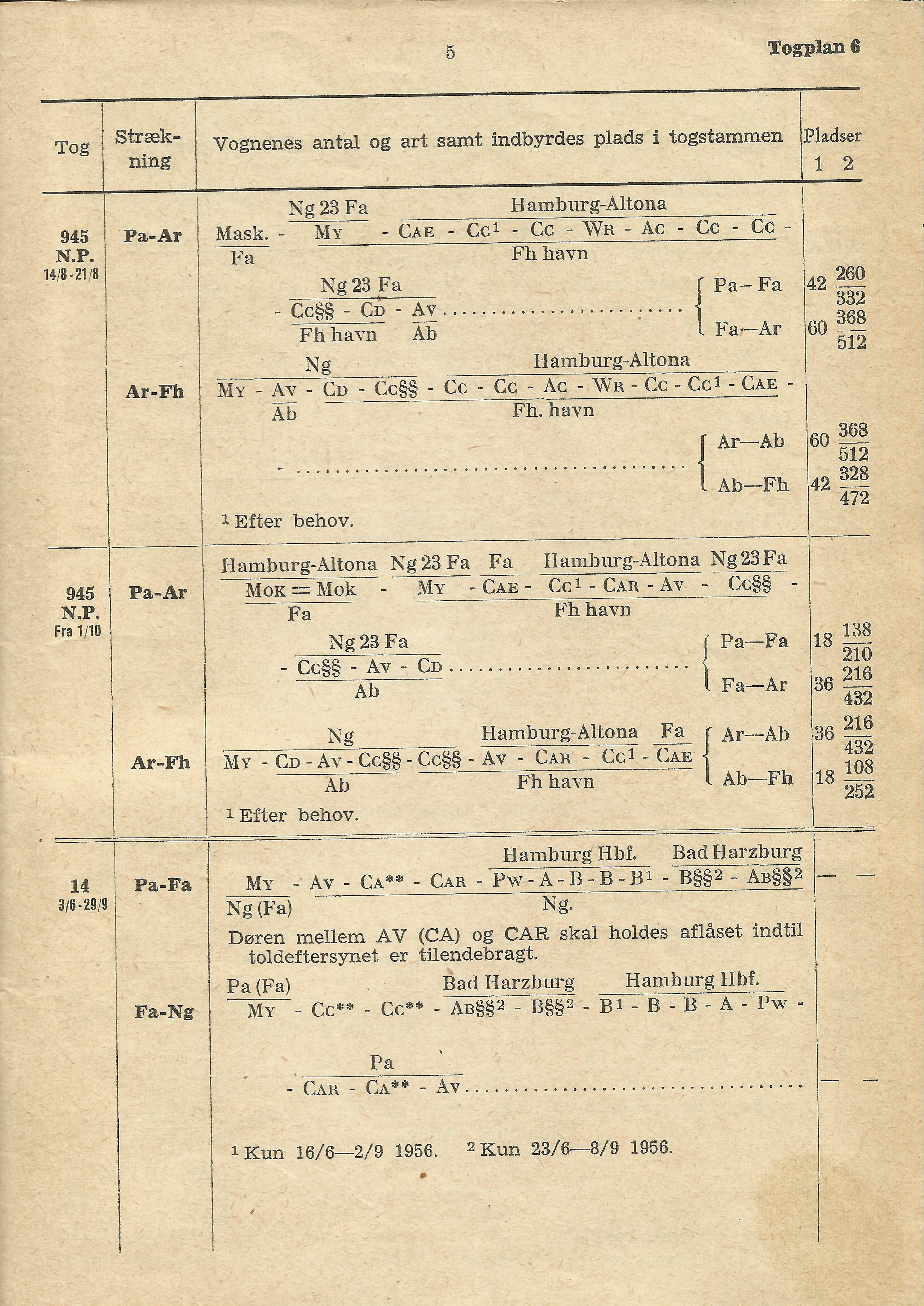

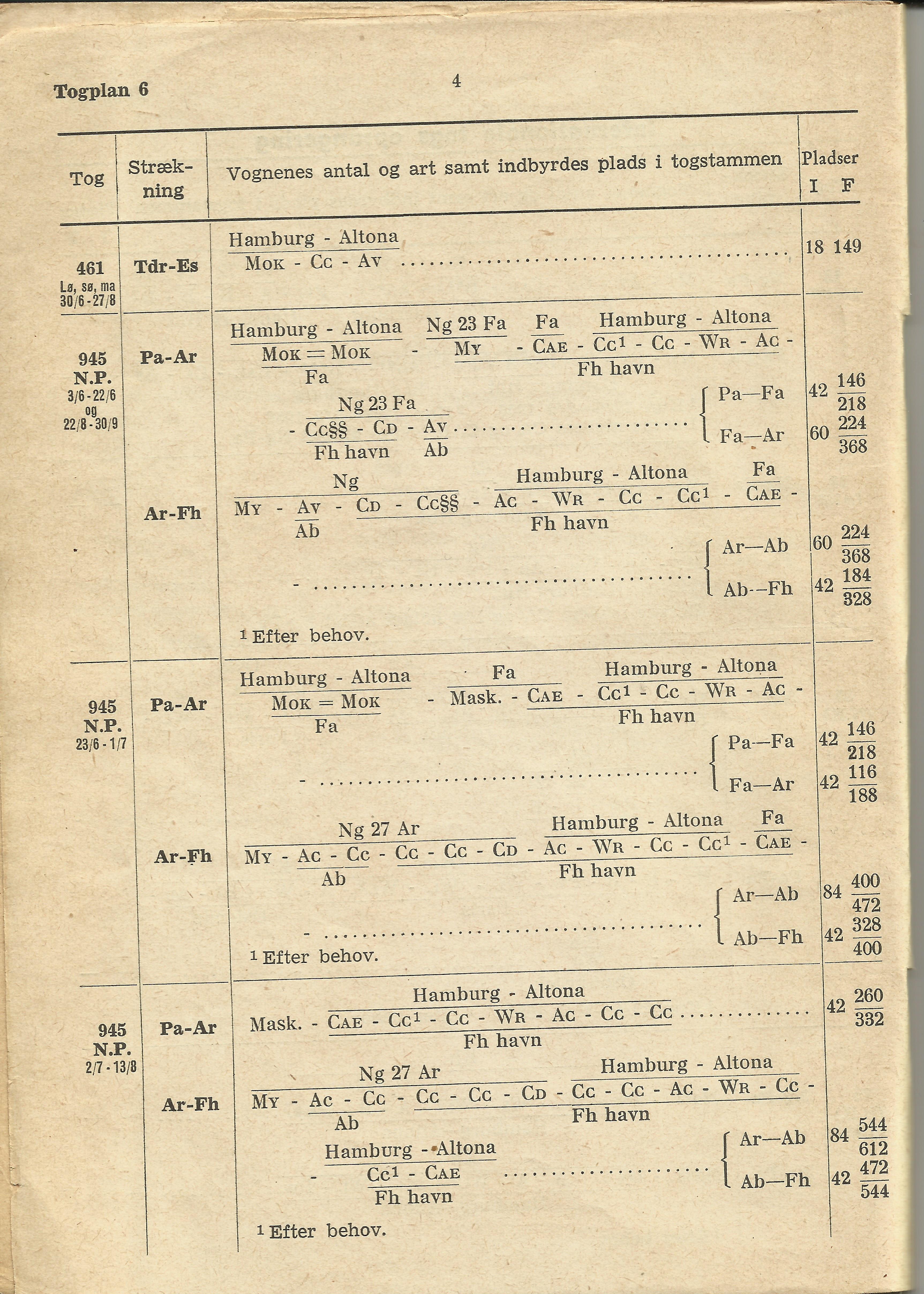

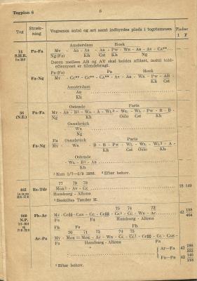

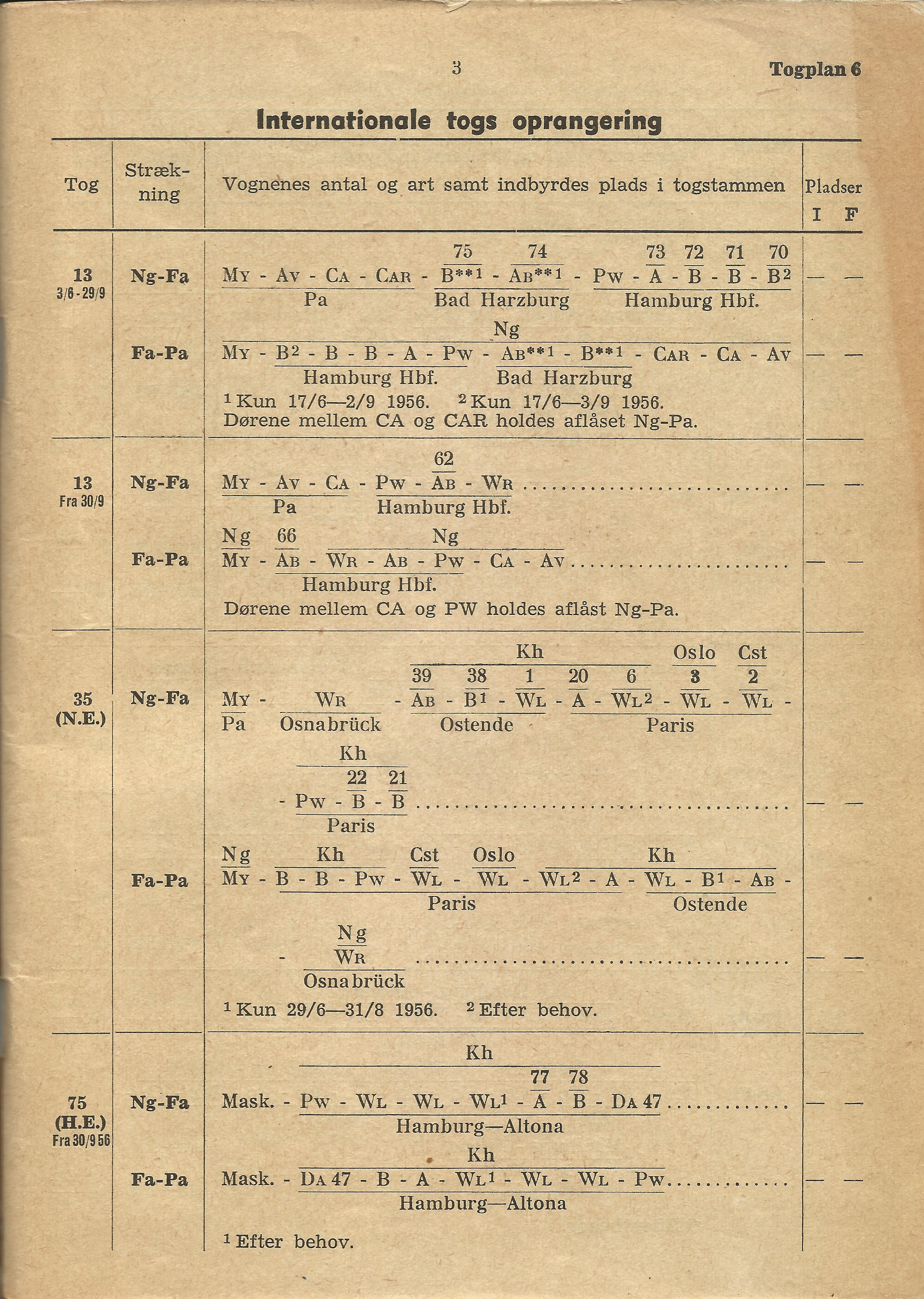

Personførende togs oprangering juni 1956, Togplan 6, 2. Distrikt (Internationale tog, part 1)
Var meget heldig antikvarisk at falde over en gammel togplan 6, der viser persontogenes oprangering i juni 1956 (2. Distrikt, Jylland/Fyn).
Her vises først de internationale tog, hvor en del stadig gik over Storebælt.
Takket være producenterne, er det muligt at oprangere stort set korrekte tog til modeljernbanen, omend at det på langt de fleste private anlæg ikke vil være realistisk med tog på 8-10 bogievogne.
Da vi skriver juni 1956 er den internationale vognklassereform slået igennem, dvs. international III klasse er væk.
WL = sovevogn (fås fra LS Models). WR = spisevogn (er på vej også fra LS Models). PW = tysk 4-akslet rejsegodsvogn med forhøjning i den ene ende, fås bl.a. fra Roco.
Bemærk udstrakt brug af MY i togene allerede dengang. Og ret spændende at se hvordan en Nordpil kunne være oprangeret, det er muligt helt at eftergøre dette i model takket være Heljan.
Bogserien "Internationale tog....." fra bane bøger kan klart anbefales for et nærmere studium, og bøgerne kan lånes på biblioteket hvis man ikke har dem. Deri kan man også se fotos af de vogne der var i togene.
Det kan godt tage lidt tid at hente en side fra vedhæftede filer, til gengæld står tingene meget klart og tydeligt.
Fortsættelse følger, efterhånden som hæftet bliver scannet ind  Wink
