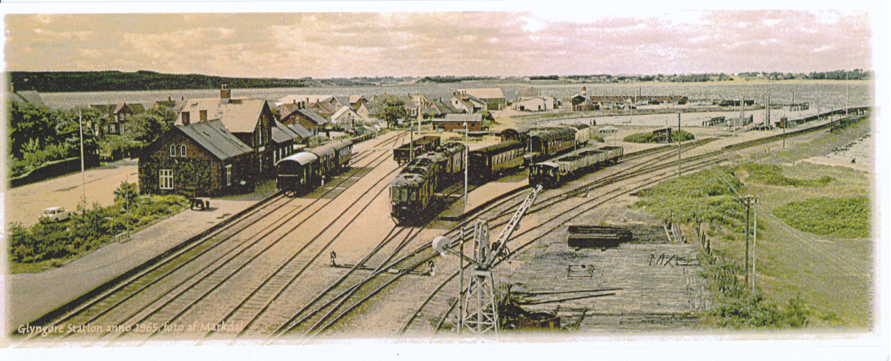

Vi var faktisk på fotosafari i Salling sidste weekend, og brugte lang tid i den dejlige sensommersol på havnen i Glyngøre - selvom det er lidt trist at se hvor lidt, der er tilbage. Stationen er jo nu museum, og her købte vi et postkort:
Teksten nederst i venstre hjørne siger klart 1965 - men man ser også tydeligt noget, jeg da vist kun kan genkende som en KöF sammen med de tre færgevogne, der endnu ser ud til at være i fin stand. Det er lidt mystisk, for de første KöFer blev bygget i 1966, så der er noget, der ikke stemmer.
Det ser ud til, man er ved at pille kulgården ned - er der nogen, der ved, hvornår det skete? Filmen, jeg har set her til aften, hedder Sidste tog på Sallingbanen (og kan også købes på museet), og selvom den er sammensat af mange småfilm, hvoraf nogle er ældre, er der vist ikke nogen tvivl om, at der blev kørt afskedstur med en D-maskine, da banen lukkede for passagerkørsel i 1971. Den måtte køre baglæns retur fra Glyngøre - hele remiseområdet incl. drejeskiven var væk.

Sikken et dejligt billede - Her er der godt nok gang i stationen Smile Og færgevogne med sider ser jeg!
På den film jeg har fra LFB er jeg klar over den vogn, jeg saksede holder til i Nykøbing M Smile Det var mere fordi, det ikke var en PER-vogn, der var tale om, jeg tog billedet med

Kortet / Billedet er ikke fra 1965, men fra 1967 og er taget af K.B. Markdahl. Kortet ligner egentlig noget der er "håndkoloreret" efter nævnte billed. Oplysningerne stammer fra Mogens Duus's bog :"Med toget til Glyngøre og Nykøbing Mors", udgivet af forlaget BaneBøger 2009. Billedet kan ses på side 99 øverst i "fuld udstrækning" , desude har bogen også noget om færgevogne, samt lidt om deres anvendelse.
Og flere "Billed"-oplysninger kan findes på Gunnar W Christensens side ; www.tog-billeder.dk  , hvor der er flere billeder af færgevognene.
Og angående tidsbestemmelsen, så gør det "Hobby-arbejdet" noget nemmere, da der ligger minimum 3 styks DRG/DB OM Halle, fra Sachsenmodelle, der så venter på at blive bygget om til nævnte færgevogne (Projekt-bunken bliver bare større og større ....  Smile   )  , hvorefter de påregnes at komme til at indgå i Klubbens "færgeberedskab"   Smile   . Så ventes der bare på at min kammerat for "banket" min Köf sammen, så bliver det bare endnu bedre.
