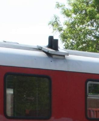

Udstødningsrøret kan anes på dette billede:
https://www.jernbanen.dk/Fotos/Lyntog/DSB_ML4903_1989.jpg

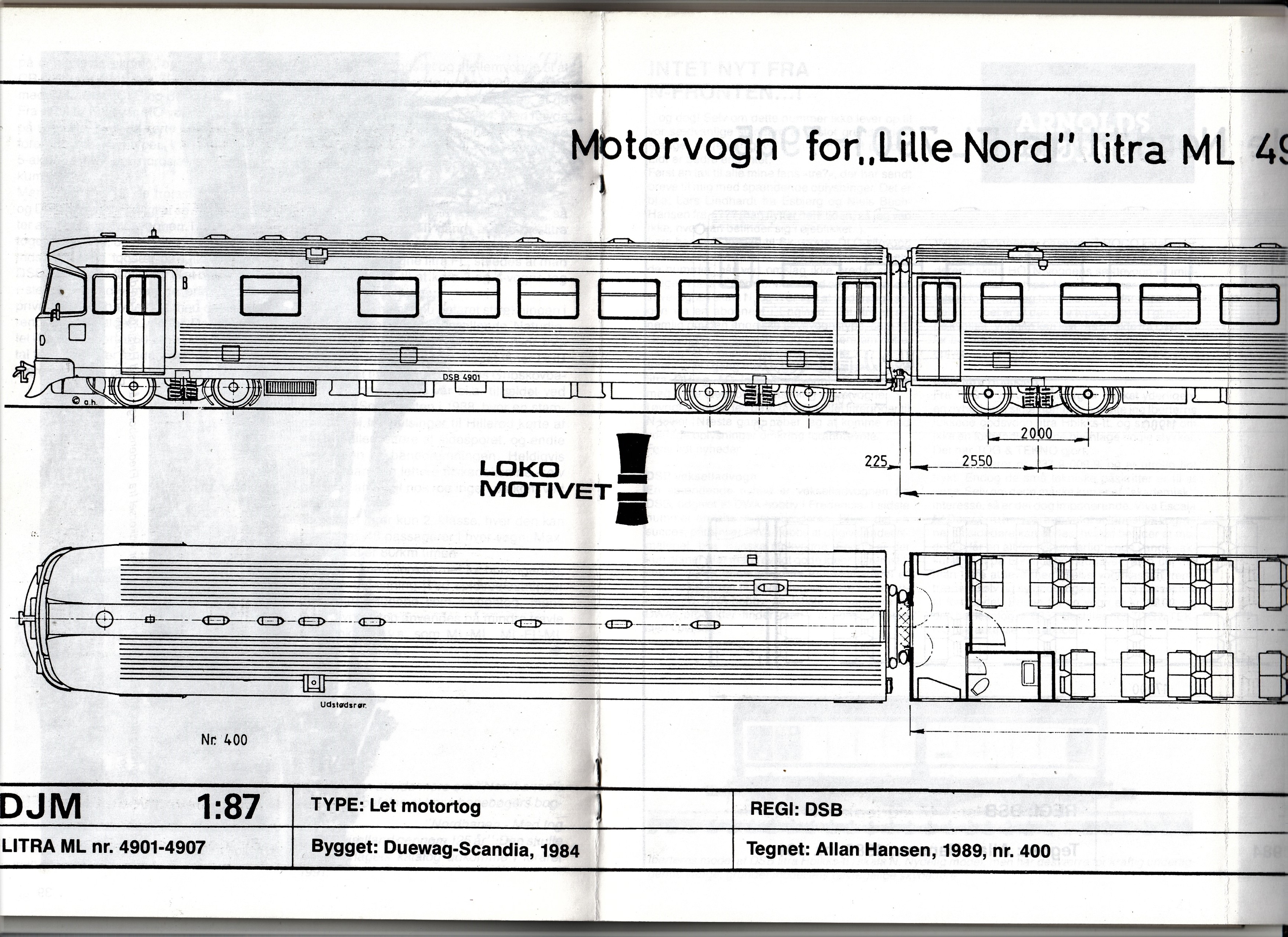

I BaneBøgers MM 4.2 side 56 er der en tegning af gavlen på ML, inkl. udstødningsrøret.

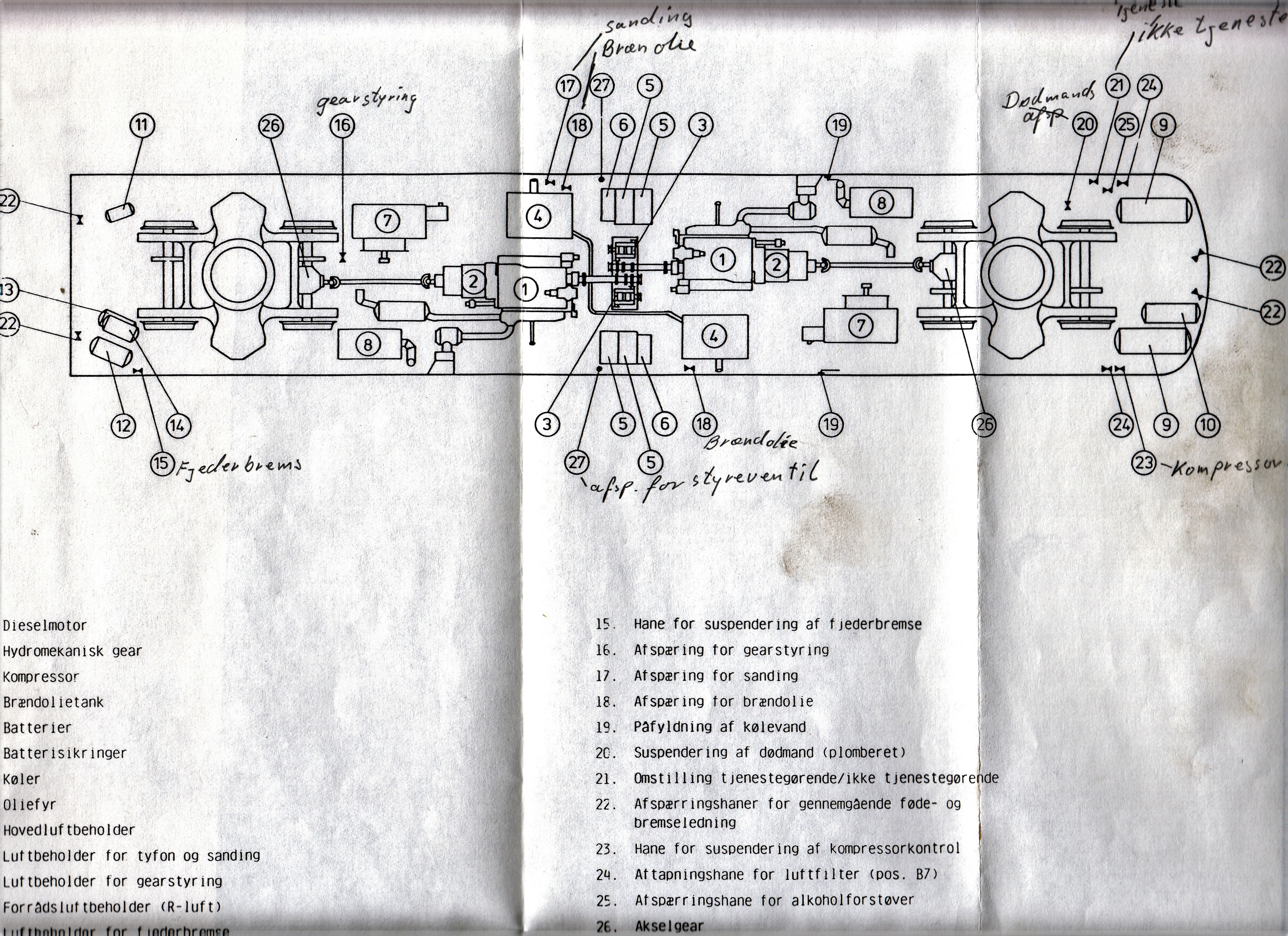

Hejsa Henrik. Efter lidt mere research, har jeg fundet dette. DSB ML er leveret med en lyddæmper på hver motor på, monteret på undervognen, med udblæsning nedad, dog efter kort tids brug fandt man ud af der trak udstødningsgasser op langs de rejsende på perronen, til stor gene. Derfor blev udstødningen trukket i rør bagud og op i et firkantet aftræk.Her Original tegningen af undervognen fra DSB:     ML undervogn      Numrene 1 er dieselmotorer, der ses tydeligt de to lyddæmpere i udstødningen. De to Udstødsrør blev trykket bagud og samlet i et T-stykke før de førtes op til taget gennem det firkantede rør.  Her under ses gavlene med det runde udstødningsrør som tydeligt går over i et firkantet. Som du kan se af tegningerne af den Dygtige tekniske tegner Allan Hansen, en ven der desværre gik bort alt for tidligt, udgivet i Lokomotivet nummer 24, Maj 1991:     ML gavl     I samme Lokomotivet, af den gode Allan Hansen, denne tegning af taget, med din toilet ventil og den runde tagventil over førerrummet:     ML Tagudrustning    Du må bestemt ikke skrive LIllenord på siden, med alt det du har lavet indtil nu, i 1997 da Lillenord kom på siden, var både togføreren for længst fjernet, så afgangsblink og dørmeldere brugtes ikke længere. Håber det hjælper dig på vej. Mange hilsner Erling.

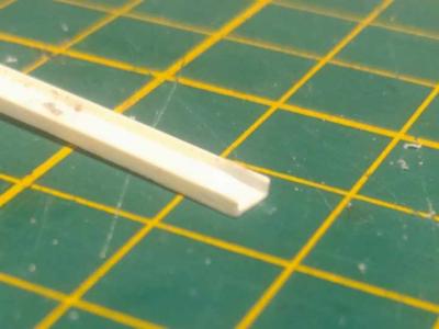

Jeg har skåret og slebet i et H-profil til beskyttelsesrøret, så plasten er ultratynd. Nu skal jeg lave selve udstødningsrøret, der skal være firkantet i topppen og ca. 1 mm på den ene led, hvor jeg også gerne skal have markeret hullet i det firkantede rør. Det bliver spændende om det kan lade sig gøre.
Beskyttelsesrøret om udstødningen

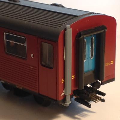

Perfecttrains har nu lavet en prototype på udstødningsrør til DSB's Lynette. Firmaet planlægger at lave en opgraderingspakke til Y-togene.
Udstødningsrør til ML
