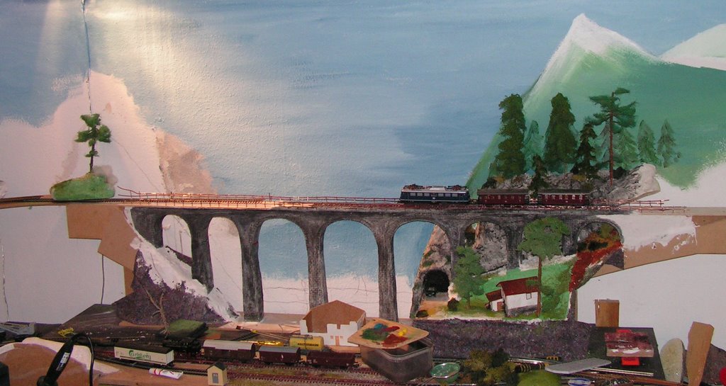

jeg er igang med et viadukt byggeri str ho højde 30 cm og længde 160 cm

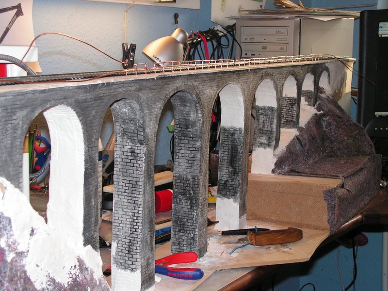

mit projekt startede med at jeg skulle have skulle have ført banen bag et stations område i 30 cm højde, jeg havde små 15 cm til rådighed i dybden, så valget stod mellem en stejl klippeside , hvilket jeg synes ville være lidt bombastisk. Så valget faldt på at bygge en viadukt. Efter en del inspirations kiggeri på nettet, fik jeg jeg tegnet denne, efter flg. er den bygget i 2 stk 22 mm mdf + 1 stk 3 mm masonit der er limet sammen, masoniten er med for at forbedre vedhæftningen af det efterflg. Gipslag. Herefter er viadukten savet ud med stiksav og monteret på på et stykke mdf plade
så er der lagt et lag gips på viadukten OG så kommer det store arbejde med at lege murer, det har taget timer , mange timer at nå så langt som jeg er nu ( et lille tips: 10-15 minutter af gangen så kommer man rigtigt langt )men der er stadig væk et stykke vej endnu...

Bruger du samme metode som jeg; Smoerer et tyndt (1mm) lag gips paa alle flader og ridser stenene ud med en gravoer-pen?
Jeg fandt udaf at det hjaelper at smoere et (meget) tyndt lag hvid lim paa siderne inden gipsen smoeres paa.

jeg smører gips på og bruger en spids genstang til at lave stukturen
hvad hjælper limen på ??

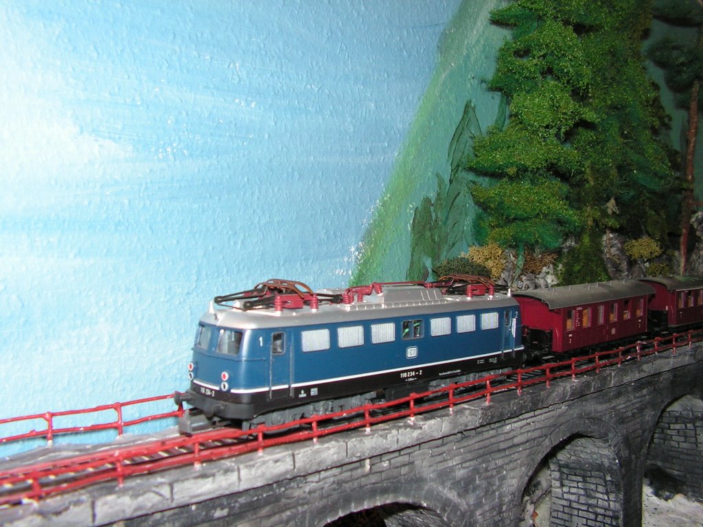

viadukten er nu så langt fremme at den er blevet plaseret på anlægget

Hvor er det bare flot. En lang viadukt og en baggrund der passer rigtig godt til landskabet.
