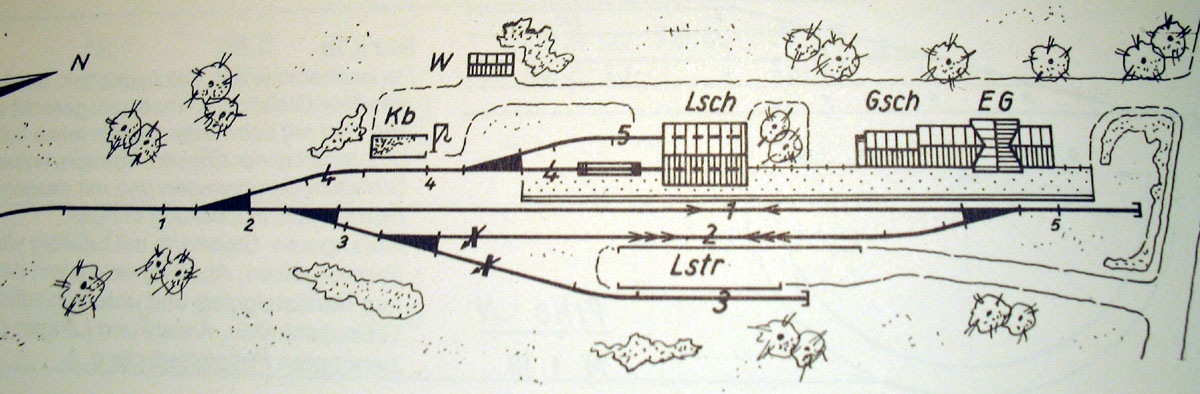

Jeg går og lurer lidt på det samme, dog kombineret med en lille bro og en skjult banegård. Her bliver det blot den lille station Ichtershausen der var placeret for enden af den 5,5 lange (tildligere privatbane) strækning til Arnstadt i Thüringen.
Vedhæftet er sporlayoutet fra den nu nedlagte station.
Spor 1 er det gennemgående hovedspor der fører til perron, spor 2 er til omløb af maskine og spor 3 er til læsserampen (der også kan betjens fra spor 2). 4 og 5 er til den lille remise. I byen Ichtershausen var den tidligere storindustri en nålefabrik og langs den forholdsvis korte bane var der ikke mindre end 14 fabrikker med sportilslutning. Det lidt sjove her er at oftest havde man GmP til at køre der (Godstog med Personvogne på slæb). Her kom lokomotiv, med personvogne, efterfulgt af godsvogne. Lokomotivet kunne så lave omløb via spor 2, koble godsvogne fra og stille dem op i spor 2 og 3, for herefter at "dampe af igen" med persontoget. Når et nyt persontog kom, kunne vogne fra spor 2 (der nu var læsset om) hægtes på i bagneden af toget og lokomotivet lave omløb.
I "min" verden, der foregår i slutningen af 60'erne og starten af 70'erne, er der dog sket lidt forandringer. For det første har der været en løsrivelse af nogle egne af Thüringen, der har sluttet sig til det daværende Vesttyskland. Dermed er det DB materiel der befarer strækningen.
Desuden har nålefabrikken fået kæmpe succes og er med til at skabe gods og persontrafik. Så megen trafik at der er stationeret en Köf i de gamle remiser og at den skinnebus der bringer en del af natholdet pa arbejde overnatter i remisen.
Desuden kommer der en skinnebus med bivogn med arbejdere tli dagskiftet. Köf'en sørger ike kun for godst til og fra nålefabrikken, men servicerer også andre fabrikker undervejs og laver "opsamlingsrunde" så der køres med typisk en 3-5 små godsvogne, eller 1-2 store (det kunne være vogne med stålruller direkte til fabrikken - Roco har vist prototyper af en vogn der selv kan skyde taget til side og "larrme"). Derfor overvejes det at forlæge spor 2 yerligere over til et aflæssespor direkte ved fabrikken, da læsserampen ikke er praktisk/stor nok til at den kan betjene både nålefabrikken og de andre omkringliggende industrier.
Layoutet som du ser her, kan lige præcist være på toppen af min kommode (eller rettere kommode plus lidt udhæng i siderne). Til højre for kommoden ( http://home6.inet.tele.dk/moppe/gpics/gaetettog.jpg ) er der en åbning til en kvist og på den anden side af kvisten står mit computerbord ind mod skråvæggen, så her er der plads til en skjult opstilling og foran kvisten kunne der være et aftageligt stykke med bor/natur/whatever. Banen skal laves på 2 moduler af 0,5x1 m i størrelse + bro + skjult banegård, så den kan medbringes til evt udstillinger/messer.
I begge ender af spor 1 og 2 skal der placeres afkoblingskinner og ved spor 3 en ditto. Skal spor 2 forlaænges vil det også kræve en afkoblingsskinne ved fabrikken.
Der er så basis for skinnebusser, evt korte persontog og ikke mindst rangeren rundt med godsvogne - vel og mærke på en komplet station og ikke blot et rangerområde.
Et projet der i første ombæring skal bygges med PIKO skinner og med de rette bygninger. Styres manuelt af en ældre lokmaus (er på lager) og evt automatiseres med SPROG'en som interface. Det rullende materiel er også på plads. På sigt kan/skal det hele dog rives ned igen, lægges ud med TILLIG skinner , servodrev og afkoblingsskinner i baneovergange der også er servodrevne - men det har lange udsigter. Med nuværende hastighed vil der gå en 3-5 år inden der skal investeres i TILLIG skinner.......

Hvorfor dog ikke starte med TILLIG-skinner, hvis det alligevel er det, projektet ender med?
Jeg kan ikke umiddelbart gennemskue om projektet har hel eller delvis oprindelse i virkeligheden? Noget kunne tyde på en del fantasi(bem. om løsrivelse), men uanset hvad, virker det så ikke befordrende for skabelsesprocessen, at have gjort denne slags tanker på forhånd; industriudvikling, råstoffer, arbejdskraft, byområder som jo også i den virkelige verden, har haft stor indflydelse på, hvor der kom til at ligge jernbaner og i hvilket omfang; hovedbane, sidebane etc.
Måske er det en god ide at tænke den del af anlægget igennem, inden man overhovedet spekulerer layout; et eller andet sted, bør det vel nærmest komme af sig selv, hvis man har gjort et ordentligt forarbejde.
Du skriver iøvrigt, at spor 1 er gennemgående; ender det ikke ved en stopbom lige før vejen, eller er det et tunnelsymbol?
Det er iøvrigt et dejligt simpelt og overskuelige layout. Også selvom spor 1 er gennemgående. Spor 2 kan jo stadig bruges til både krydsning og omløb.

Undskyld, min genenmgående er "gennemgående til perron" - en skade jeg har efter at have læst for meget tysk. Jo det er en endestation.

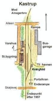

Jeg har tanker, der minder om moppes - dog med dansk forbillede. Jeg håber de kan være til inspiration for bibihest og øvrige.
Mit udgangspunkt bliver et modul med Kastrup station på Amagerbanen (AB). erik v pedersen er uundværlig og jeg tillader mig at vedlægge hans sporplan og henviser til historierne på
http://www.sitecenter.dk/erik-vpedersen/kastrup/
og
http://www.sitecenter.dk/erik-vpedersen/kastruplufthavnenimetrotiden/
Der er mulighed for kørsel og rangering - ikke mindst til industri- og havnesporet, der bliver en andet modul. På vej til havnen er der stikspor til mindre industrier.
Jeg tager udgangspunkt i de reale forhold og tilpasser så min modelverden til mine ønsker
- der vil blive lidt gennemgående persontrafik, med større intensitet end på AB
- min havn vil have en lille jernbanefærge (er igang med Freja's galge) -
Min opgave i juleferien er så - ikke mindst inspireret af moppes indlæg - at skrive en samfunds-historie, og at syreteste om jeg finder sporplanen spændende nok.
