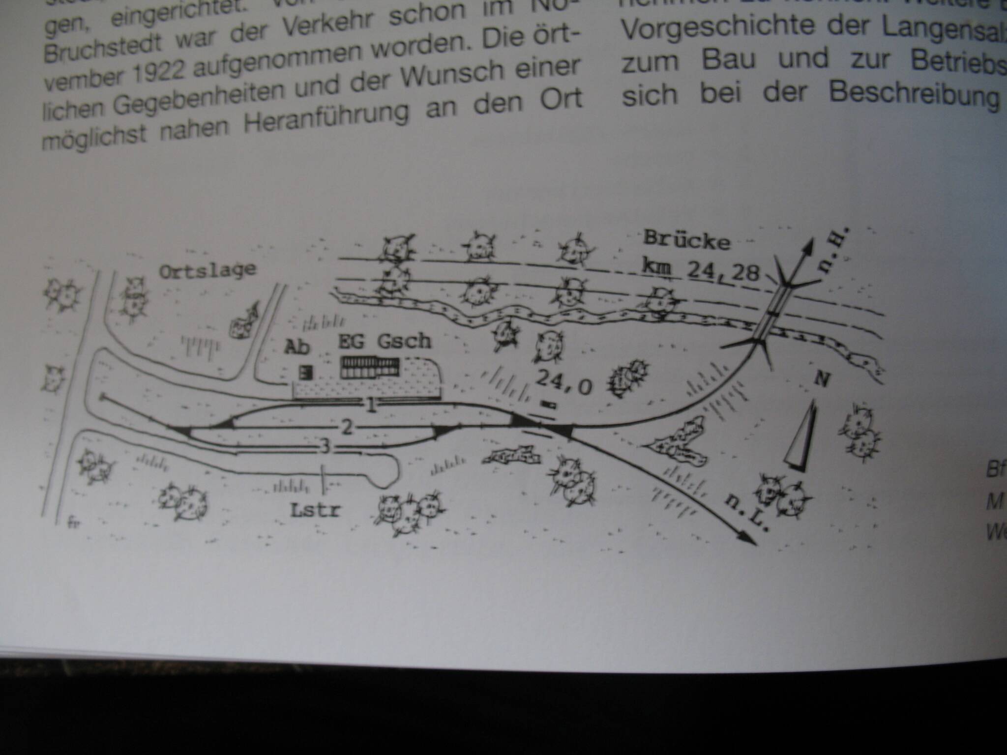

"JGJ67" skrev:
Har du nogle forslag til sådan en station ? Der er jo ikke ret meget plads til rådighed på den lille station ! 118x56cm hvor den side der vender mod broen er skåret fra 56 til 30cm.
Det skulle såmænd være den store station......du får lige et uskarpt billede.
IMG_5454
JGJ67
Indlæg: 626
Aha, sådan en du tænker på. Når du siger rebussement tænker jeg en station i "trapper", altså ind på stationen, tilbage ad et skift der fører en tand længere op og ud på en "halv bro", fremad igen og opad til det spor længere oppe der har forbindelse til broforbindelse over "vinduefloden whatever" og videre til den anden endestation. Sådan en saksen fremogtilbage kunne ogeå give anledning til rangeren med de forskellige godsvogne.
Jesper
